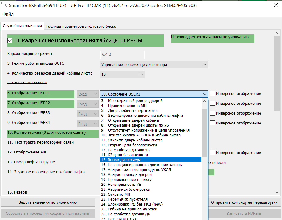

Упс.... Извиняюсь. Это вопрос по отображению USER входов. В списке отображения есть три режима вызова -
62,66, 15. Чем они отличаются? При этом в списке оповещений только один.

Что бы получать оповещения нужно выбирать 15 Вложение IPB #2685
Это понятно. А вот когда нужно отобразить на юзере, то непонятно для чего их три.
Зачем отображать USER на датчики я до конца не понимаю.
Это вопрос к разработчикам ЛБ.
