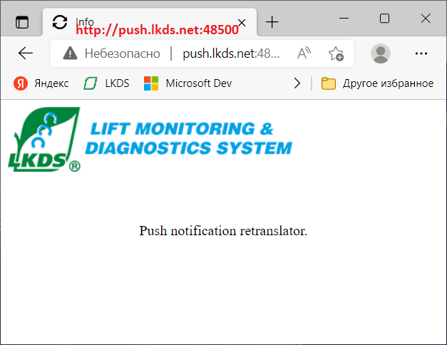

Для решения данной проблемы сделан и запущен ретранслятор PUSH уведомлений, и доработаны LKDSDisp, LKDSDomain - они могут отправлять PUSH уведомлений не сразу в Google, а в этот ретранслятор.
Доступность ретранслятора можно проверить, набрав в браузере URL http://push.lkds.net:48500 LKDSPush.png
Что бы переключить LKDSDisp в режим работы с ретранслятором нужно во вторую строку файла \LKDSDrv\LKDSDisp\LKDSDisp.xml добавить параметр LKDSPush="1" ...LKDSPush="1">
После чего перезагрузить службу LKDSDisp
Что бы переключить LKDSDomain в режим работы с ретранслятором нужно во вторую строку файла \LKDSDrv\LKDSDomain\LKDSDomain.xml добавить параметр LKDSPush="1" ...LKDSPush="1">
После чего перезагрузить службу LKDSDomain

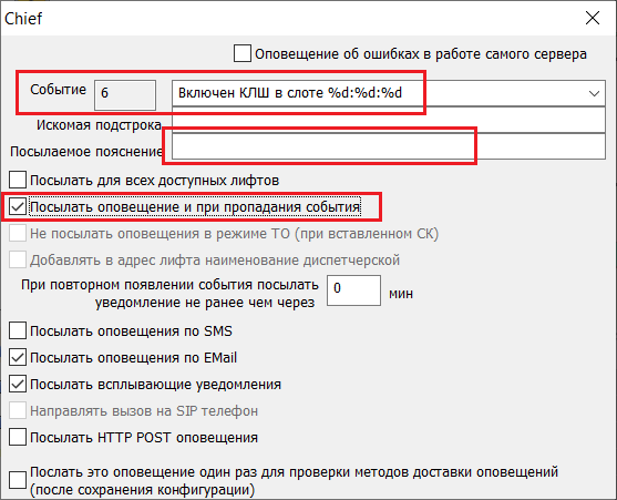

Я пошел примерно по тому же пути. Сервер отправляет POST запросы добавленные в последнем обновлении, на web сервер где установлен электронный журнал. Там они обрабатываются и с помощью мессенджеров отправляются конечному пользователю. теперь не надо каждому настраивать на телефоне ASpult. Telegram либо whatsapp есть у каждого. Есть конечно еще механики и наладчики "староверы" которые не пользуют интернет, но до них я думаю мы доберемся с помощью SMS либо Электронной почты )))
P/S: по поводу сообщений: хочется что бы отправлялось сообщение при устранении событий таких как «неисправность ЛШ КЛШ в слоте….» , «потеряна связь с КЛШ в таком то слоте..» «неисправен ист. 60В КЛШ в слоте» на данный момент не получилось их отправка. (галочку в Spult ставил)
По поводу сообщений, связанных с КЛШ.
1. Сообщение "Потеряна связь с КЛШ в слоте %d УМ %d" с кодом 5 используется только для фиксации в журнале потери связи. Для показа в журнале восстановление связи используется сообщение с кодом 6 "Включен КЛШ в слоте %d УМ %d". Т.е. нужно ещё добавить описание оповещения PUSHNoLink.png
Так получилось исторически и тянется ещё с MPult.
2. Сообщения:
33 - нарушение линий связи (неисправность локальной шине КЛШ)
34 - неисправен источник 60В (для КЛШ)
35 - режим аварийного питания
42 - неисправна батарея питания КЛШ(КСЛ)
46 - неисправен голосовой кодек
Вроде должны использоваться для фиксации и появления и пропадания состояния.
Попробую смоделировать появления этих состояний.
    19 KB · Просмотры: 0

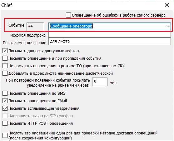

Добрый день. Хочу сделать автоматическую систему оповещения о поступлении новых заявок для механиков. Выбираю пользователя, создаю новое оповещение и задаю событие "Сообщение оператора". Все работает, но вместе с сообщением оператора еще приходят события когда диспетчер выполняет какие то действия. (Например откладывает обслуживание лифта) Может нужно указать что то в подстроке чтоб приходили только заявки созданные диспетчером через Spult?
Т.е. уже создана своя система обработки заявок и нужно, что бы механик получал PUSH уведомления на смартфон о посылке из SPult заявки в эту систему ?
Я создал оповещение UserMsg.png и у меня, при откладывании обслуживания лифта, не приходит оповещение. Если у Вас приходит оповещение на событие 44 в момент откладывания обслуживания лифта, то хотел бы получить данные в тех поддержку с сервера.
    18.4 KB · Просмотры: 0

Т.е. нельзя запускать АСПульт под одним аккаунтом ЛКДСДомэйн на разных телефонах, правильно я понял?
Хотелось бы получить поясняющие снимки экрана.
Упс.... Извиняюсь. Это вопрос по отображению USER входов. В списке отображения есть три режима вызова - 62,66, 15. Чем они отличаются? При этом в списке оповещений только один.
