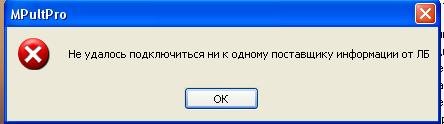

Скачал, удалил, установил-не запускается МПультпро!!! :( err.JPG
Удалил, установил предыдущий-все нормально!

Скачал, удалил, установил-не запускается МПультпро!!! :( Вложение IPB #263
И новый будет устанавливаться нормально.
