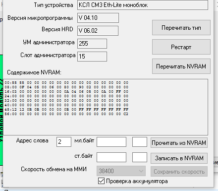

Цифры в поле NVRAM только у меня такие мелкие стали или у всех?
    9.7 KB · Просмотры: 0

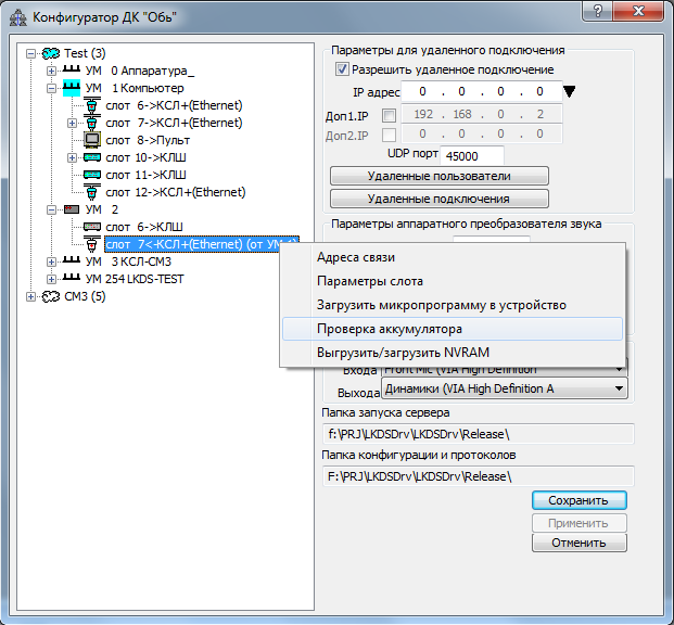

А как бы оперативно проверить аккумулятор моноблока/прошки?
Аккумулятор моноблока проверяется в "_Настройка сети 'Обь' (LKDSDrvCfg.exe)" TestAkkumMono.png
Аккумулятор ЛБPro, ЛБ7 проверяется в MPultPro, SPult, ASPult
