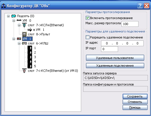

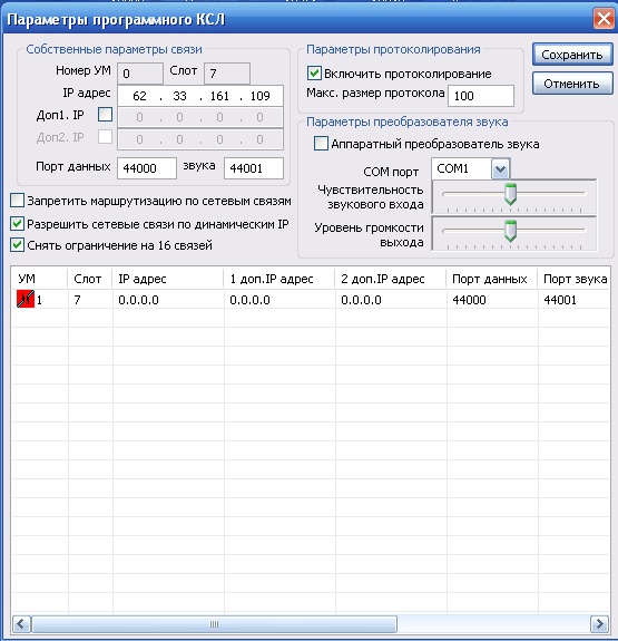

Подскажите, пожалуйста, что это значит: Ошибка при открытии IP порта данных 62.33.161.109:44000ПКСЛ 0:0:7: 10048 (0х2740) - Обычно разрешается одно использование адреса сокета (протокол/сетевой адрес/порт).
Пытаюсь соеденить моноблок через роутер с динамическим адресом на компьютер с статическим. Не выходит! Что я не так делаю?

Буквально это сообщение говорит, что UDP порт 44000 по сетевому интерфесу 62.33.161.109 (или по всем интефейсам, т.е. 0.0.0.0) уже открыт и ПКСЛ не может открыть данный порт, т.к. он уже существует.
Завершите все программы дистрибутива, завершите службу LKDSDrv командной
net stop LKDSDrv
или из "Панели управления\Администрирование\Службы"
подайте команду
netstat -an
будет ли в списке открытых UDP портов порт 44000 ?
Возможно ранее был установлен LKDSPro.msi ?

Точно, стоит. Мы купили 6про и моноблоки. Значит надо в службе LKDSPro использовать другие порты?
Установить LKDSDrv и отдельно службу LKDSPro?
Либо нужно в LKDSPro изменить порты, скажем на 44002 и 44003, либо в ПКСЛе изменить порты на, например, 44002 и 44003
При изменении портов в ПКСЛе нужно изменить связь и в КСЛе моноблока (изменить порты в первой связи)
При изменении портов в LKDSPro нужно изменить связи (если связи есть) и в связанных ЛБ6Pro
