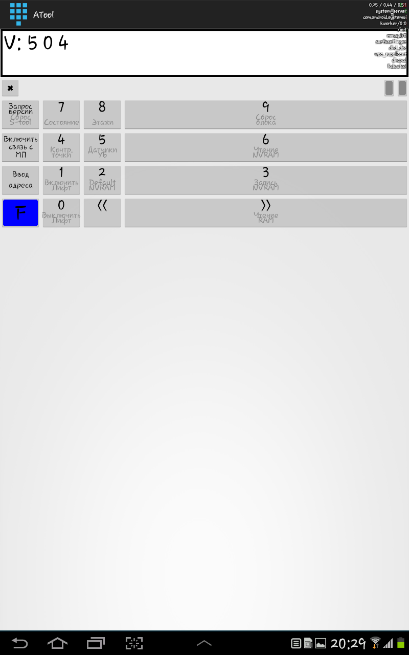

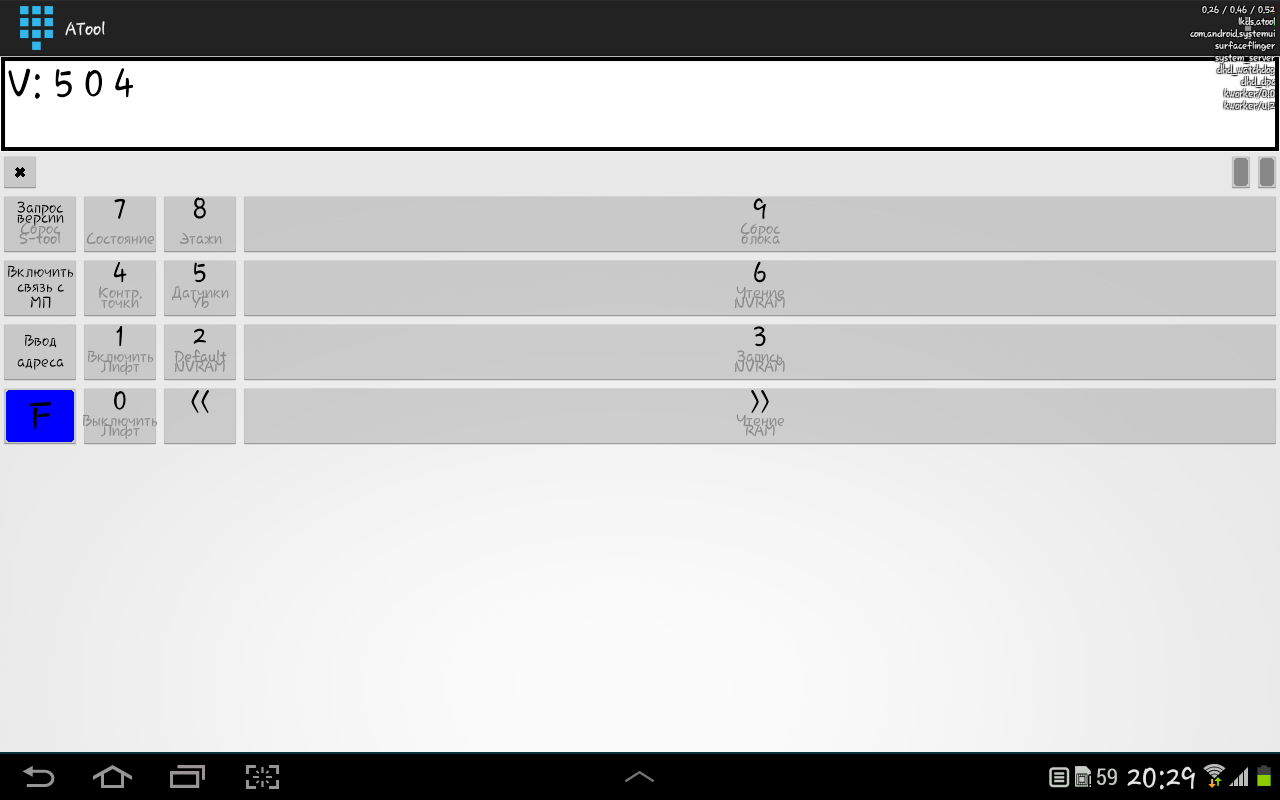

протестил на на 4.0.4 работает, но есть мелкие проблемы не столь важные...
мб то что экран 10.1 устройство Samsung galaxy tab 2 3g 10.1 (p5100)
Ну да, логичнее растянуть левые кнопки или вообще оставить без изменения размер виртуального прибора.
