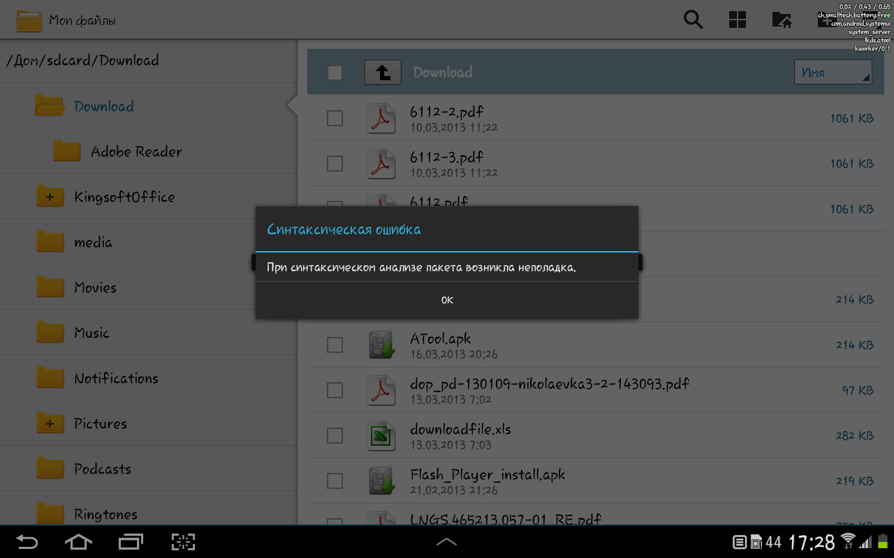

не устанавливается на планшете galaxy tab 2(4.0.4)
    133 KB · Просмотры: 1
Действительно, поторопился и переписал не тот файл. Просьба проверить еще раз.

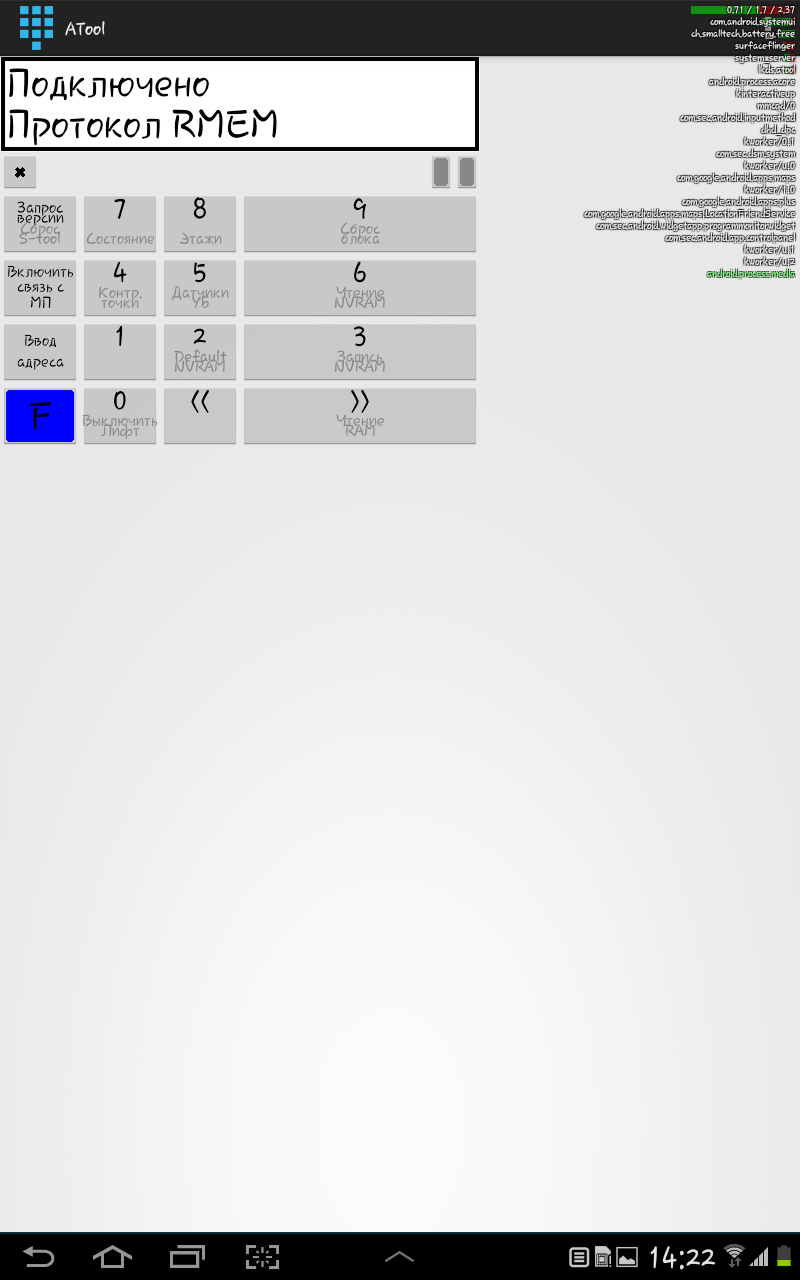

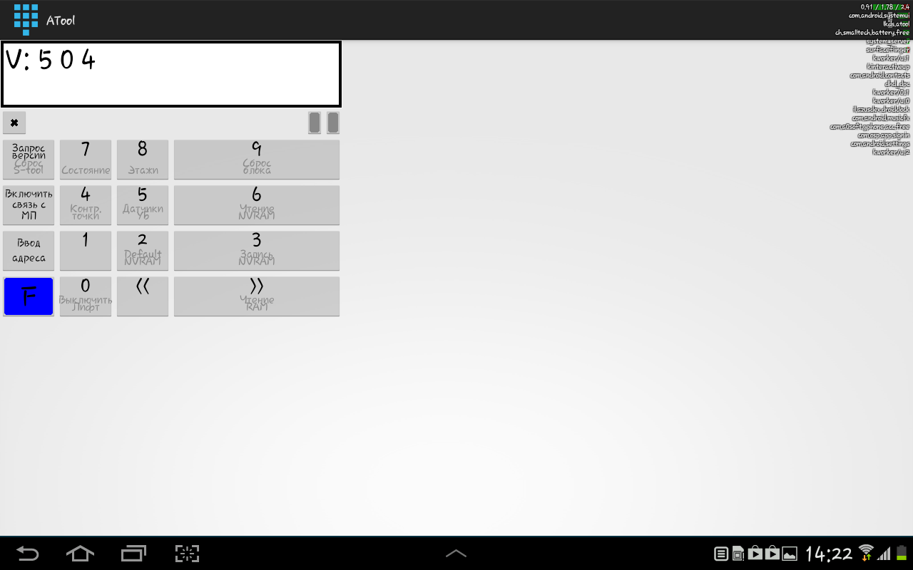

    104.2 KB · Просмотры: 0
    117.4 KB · Просмотры: 0
Предлагаю оставить пока так.
А ограничить справа проблема? Или вытягивать левый край...? а то как то некрасибельно...
Впринципе нормально стало гораздо удобнее...тем более эта проблема только на больших экранах...на маленьких всё норм....

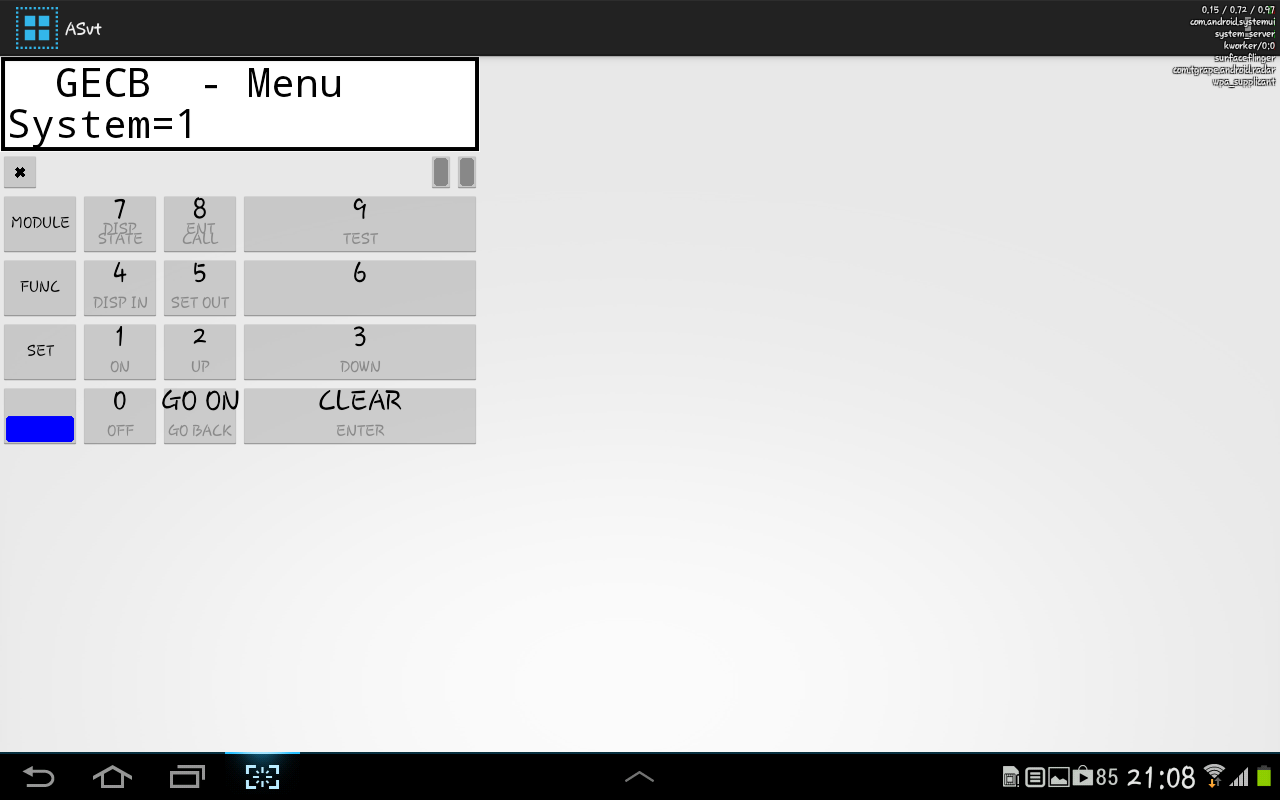

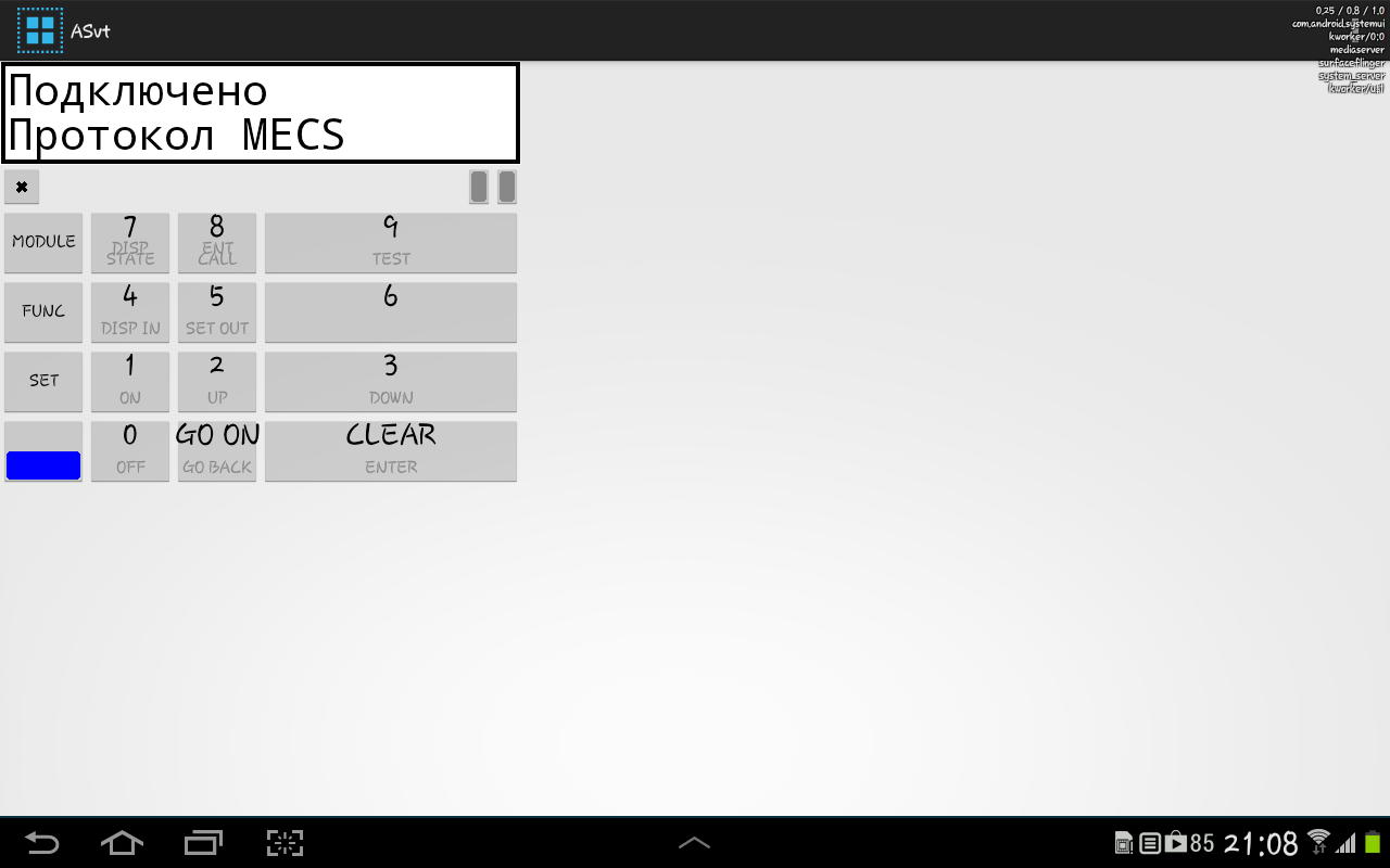

Попробывал вроде все работает)
    81.9 KB · Просмотры: 0
    85.7 KB · Просмотры: 0
