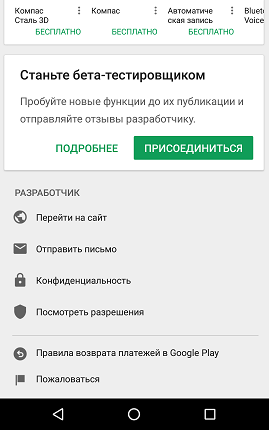

Ещё про участие в beta тестировании.
Нужно зайти в Play Маркет на страницу ASPult и в самом конце страницы подтвердить участие в тестировании:

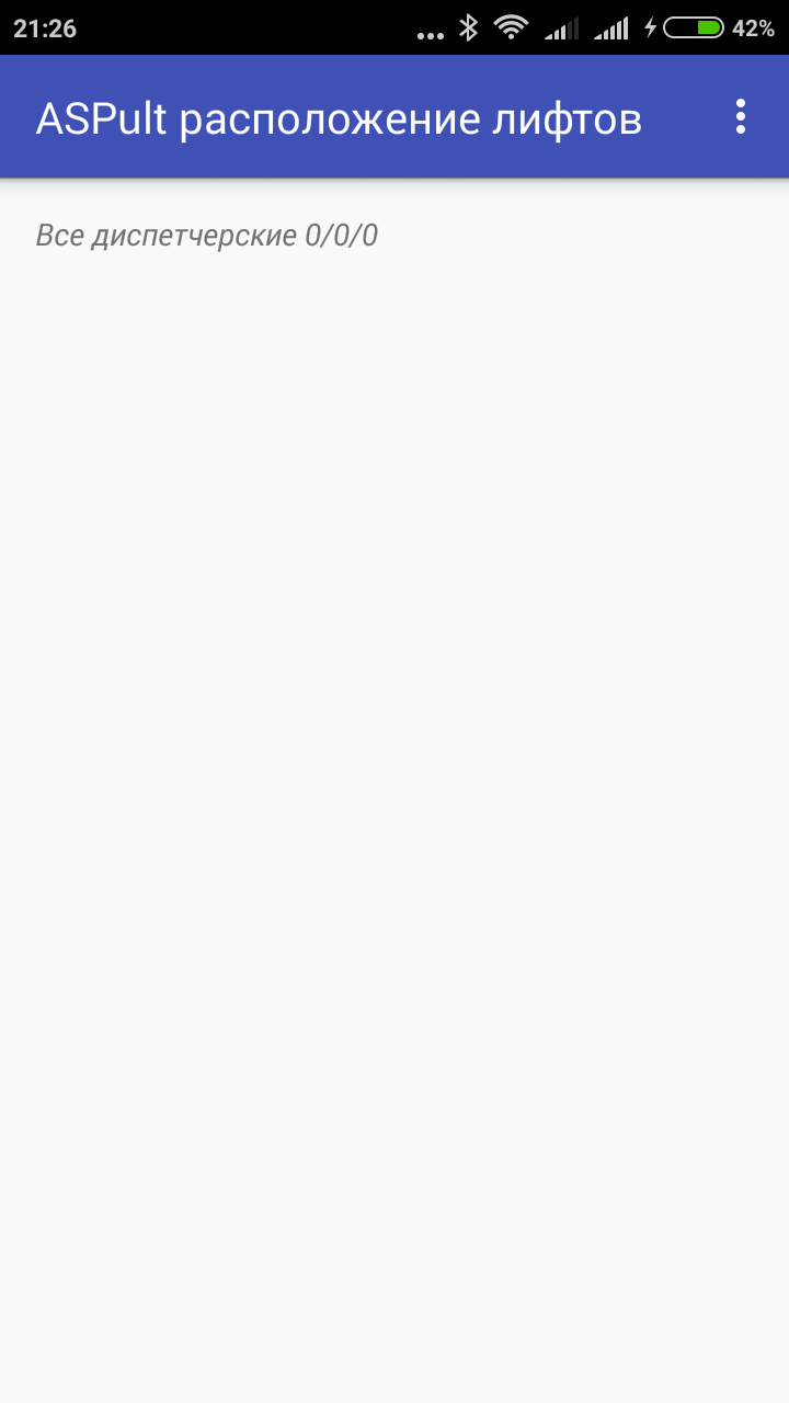

У меня ASPult v.25 нормально не работает. Где можно скачать v.23?
После подключения к сервисному прибору ЛБ при нажатии любой кнопки на сервисном приборе появляется окноScreenshot_2017_08_01_21_26_29_lkds.aspult.png , и программу приходится запускать заново.Такое происходит с v.25 и v.24.
    35.9 KB · Просмотры: 0
madlev написал(а):
После подключения к сервисному прибору ЛБ при нажатии любой кнопки на сервисном приборе появляется окноВложение IPB #1442 , и программу приходится запускать заново.Такое происходит с v.25 и v.24.
Выложили ASPult
На Андройде v5.1.1, ASPult v.25 работает нормально. Проблем при работе сервисного прибора ЛБ, станции, и SmartTool нет.
