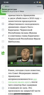

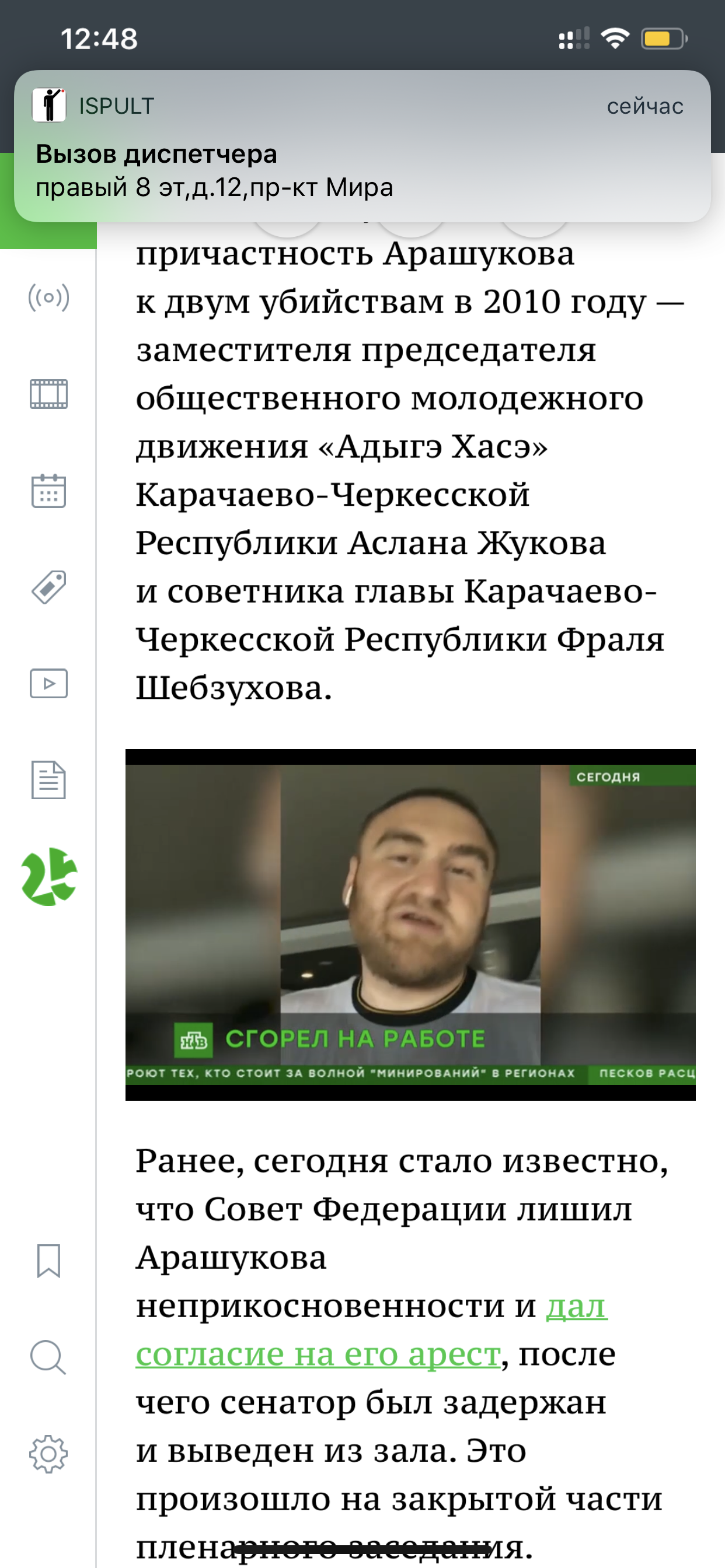

Сегодня прозрел.
Беру телефон, а у меня висит уведомление «Вызов диспетчера», при том, что iSPult не запущен.
Как такое может быть?
Вообще здорово, но как можно настроить чтобы приходили и другие уведомления о сбое в работе лифтов ?

Поправлены настройки iSPult в системе оповещения Google и iSPult стал получать оповещения о вызове.
iSPult обрабатывает оповещения иначе чем ASPult.
ASPult сам получает оповещения и далее решает, что с ними делать
В iOS оповещения обрабатываются операционной системой, соответственно они и появляются при незапущенном iSPult.
