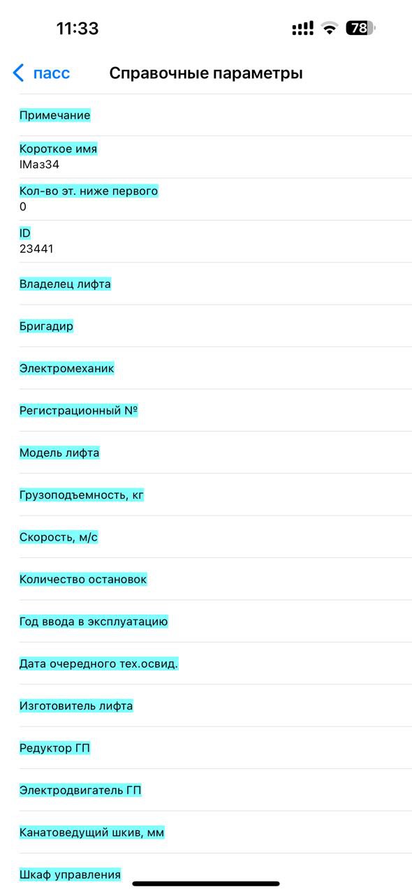

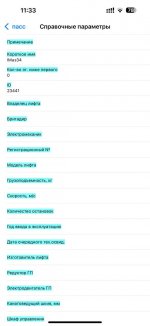

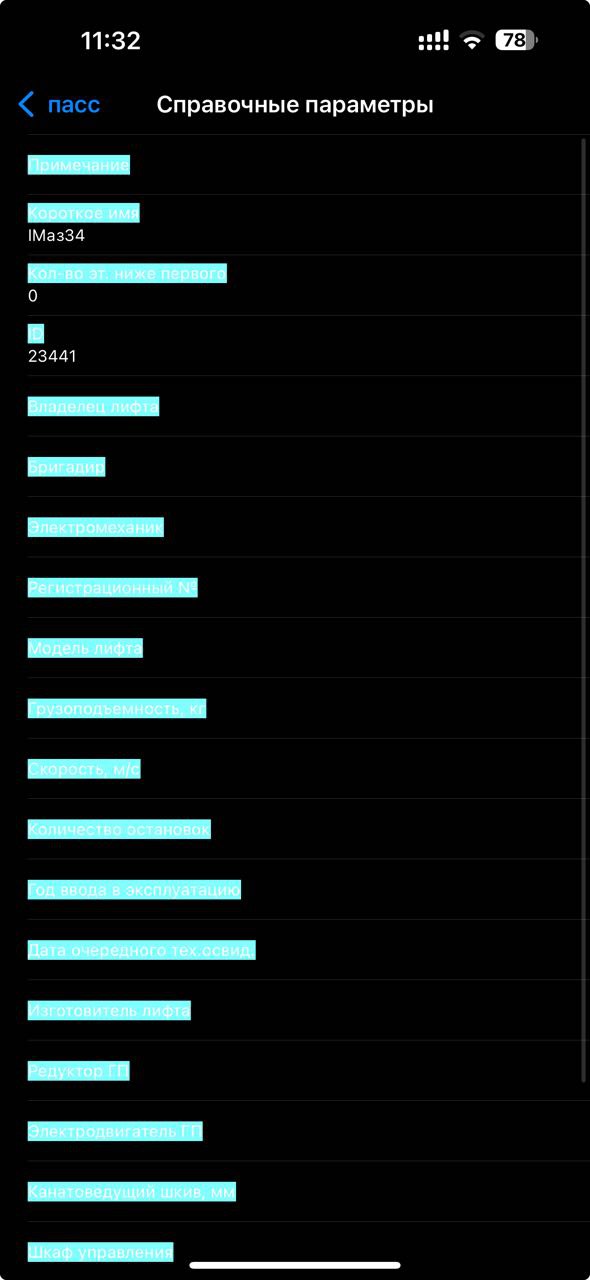

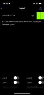

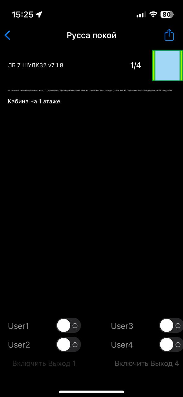

Pro100A1ex написал(а):Спасибо Вам, что не забываете о владельцах яблок, но есть один момент при выборе темной темы в девайсе: справочные параметры плохо видны, пример
Вложение IPB #3151Вложение IPB #3152
Андрей Ефименко написал(а):Для тестирования выложен iSPult 8.6(40)
Основные изменения:
1. При тёмном оформлении экрана, цвет надписей в справочных параметрах лифта сделан контрастный.
2. В справочных параметрах лифта длинные и многострочные значения параметров показываются полностью.
3. Если все лифты дома/улицы/диспетчерского пункта не обслуживаются, то строка дома/улицы/диспетчерского пункта имеет серую икону
4. Если все лифты дома/улицы/диспетчерского пункта имеют одинаковую икону (необслуживаемые лифты не учитываются), то строка дома/улицы/диспетчерского пункта имеет эту икону с красным фоном.
5. Если все лифты дома/улицы/диспетчерского пункта имеют одинаковую икону (необслуживаемые и исправные лифты не учитываются), то строка дома/улицы/диспетчерского пункта имеет эту икону с желтым фоном.

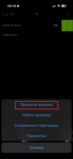

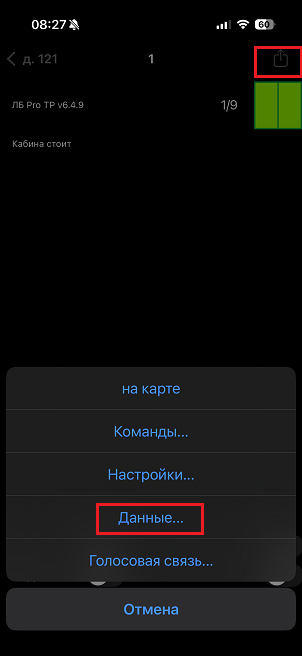

revit написал(а):Руководство по iSPult аналогичное таковому по ASPultPlus существует?
Андрей Ефименко написал(а):Не существует.
Достаточно давно было решение перейти на новый уровень мобильных приложений и для Android это было сделано. В частности, на основе ASPult сделан ASPultPlus.
На основе iSPult планировалось сделать iSPultPlus, но пока не сложилось.
Т.е. и ASPult и iSPult вроде как устаревшие приложения, что на них руководство писать.
revit написал(а):Да всё так , но владельцы айфонов попадаются , хотя и очень редко... А я не могу даже ничего и подсказать , как например журнал лифта там посмотреть, т.к. никогда не пользовался iSPult на айфоне.
