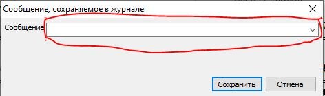

Добрый день. С наступающими Вас праздниками. Как то уже обращался, но не получил ответа. Возможно ли добавить в программе Spult-> "Формирование заявки" большее число в водимых символов? ______.JPG Дело в том, что диспетчерам не хватает ввода для подробного описания проблемы на лифте. Заранее спасибо за помощь
    18.6 KB · Просмотры: 0
Nikolaj76 написал(а):
Добрый день. С наступающими Вас праздниками. Как то уже обращался, но не получил ответа. Возможно ли добавить в программе Spult-> "Формирование заявки" большее число в водимых символов? Вложение IPB #2735 Дело в том, что диспетчерам не хватает ввода для подробного описания проблемы на лифте. Заранее спасибо за помощь
Это будет сделано в ближайшее время.
Поле ввода причины заявки увеличено:
https://forum.lkds.ru/index.php?s=&show...ost&p=29715
