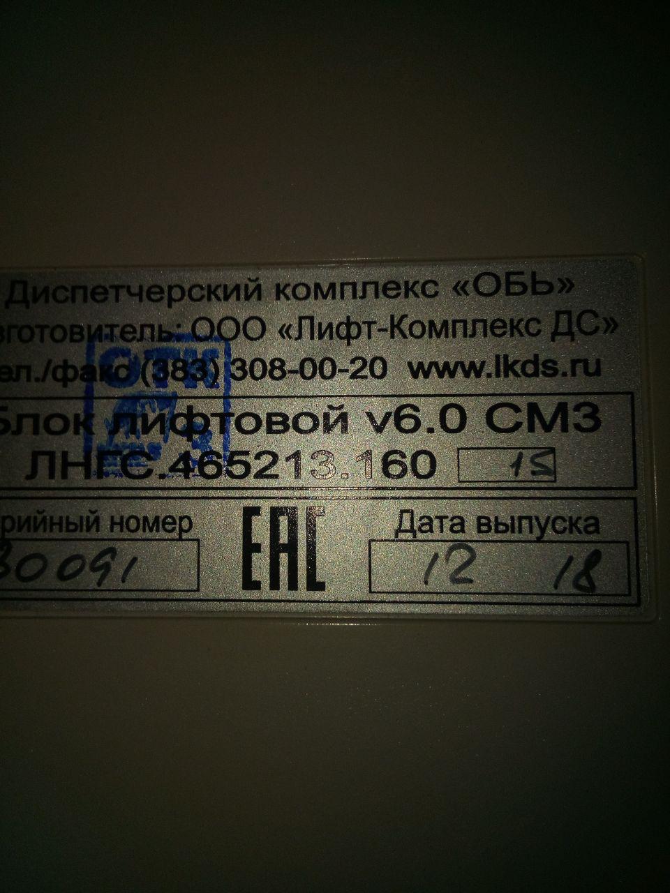

Лифт станция УКЛ, ЛБ 6СМ3,был произведен монтаж,все работает кроме обьявления этажей,вызов диспетчера проговаривает.
Подскажите где посмотреть почему ЛБ этажи не проговаривает?
Для начала стоит посмотреть динамику работы лифта (а он этажи считает?), затем нврам по адресу 14.
    158.3 KB · Просмотры: 1
Я спрашивал версию микропрограммы ЛБ. Хотя 18 год это достаточно свежая и должен РИН работать в любом случае. Значит по какой то причине блок не видит смену этажей т.е порт не работает.
