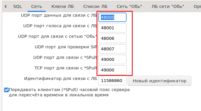

Достаточно часто встречается ситуация, когда ЛБ7 находятся в закрытой локальной сети. В этой же локальной
сети размещён сервер диспетчеризации и рабочие места диспетчеров. Опять же часто у эксплуатирующих
организаций возникает желание видеть эти ЛБ в сводном удалённом сервере диспетчеризации.
Для решения этой задачи можно использовать ретранслятор трафика LKDSProxy. Который устанавливается на
компьютере, имеющий доступ в закрытую локальную сеть и доступ в другую, более глобальную, сеть. Т.е. это
компьютер имеет два сетевых интерфейса - один в закрытой локальной сети, а второй в более глобальной
сети.
Краткое описание применения от 25.01.2026 : Посмотреть вложение LKDSProxyDebian.pdf
