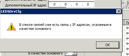

D_e_a_d написал(а):
Про два одинаковых ip в ксл и пксл можно добавлять через "Адреса связи", в пксл во "...внутр. связи..." не дает два одинаковых добавить)))
Вот-вот. Эта ошибка в ПКСЛ 2017_12_27_10_12_44.png мешает оперативно организовать структуру 2*моноблок--Роутер--Ethernet--ПКСЛ или 3*моноблок--Роутер--Ethernet--ПКСЛ. Приходится шаманить с несколькими ПКСЛ.
Хотя В ПКЛШ такого ограничения нет, и 2 ЛБPro отлично прописываются с одинаковыми IP, но разными ID и портами.
