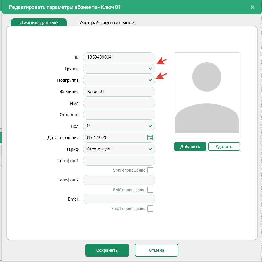

В клиенте СКД Портал 2 есть вкладка "абоненты" в которой можно создать группу со своими подгруппами, но присвоить абонентов этой группе невозможно. Казалось бы, во вкладке параметров абонента есть соответствующие поля с выпадающим списком, но нет, список совершенно не выпадает.
UPD. создал группу непосредственно во вкладке "абоненты", добавил подгруппы "п1" и "п2", теперь на вкладке адреса вроде как могу сделать привязку ГРУППЫ к ПОДЪЕЗДУ, а зачем тогда нужны подгруппы, если они привязываются все скопом?
В подгруппу "п2" вручную добавил пользователя, подгруппа "п1" пустая. Попытался удалить созданную мной группу, пишет "сначала удалите подргуппы", а при выделении подгруппы кнопка "удалить" становится неактивной (кстати она всегда называется "удалить абонента"). Попробовал удалить абонента из подгруппы (кнопка, слава богу, активна), но он не удаляется.
UPD 2. абонента удалил, оказывается произошел разрыв соединения с сервером (клиент и сервер на разных машинах), но никакой индикации этого нет. Подгруппы удалить по-прежнему не получается
UPD 3. если изменить данные абонента на вкладке "абоненты", то на вкладке "адреса" список абонентов продолжает показывать старые данные пока не перезапустишь клиент.
Вложение IPB #3001

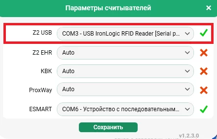

Помогите. Программа не видит считыватель z-2. Попробовал оригинальную программу IronLogic, ключи читаются. И из огромного числа форматов не нашел, что читало бы как оригинальный считыватель
Предлагаю установить последнюю версию дистрибутива https://lkds.ru/upload/programs/Portal2Dst-1.2.12.11.exe.
В трее есть утилита для управления подключением к считывателю
в окне
у вас должна стоять зеленая галка. Проверьте.

Спасибо за ссылку с обновлением, хотя изначально скачивал из раздела программ . После обновления смог указать порт для Z-2.
IronLogic ставил что может вручную получится переносить ключи, но формат не подобрал. Временным выходом было выбор ключа из неизвестных.
