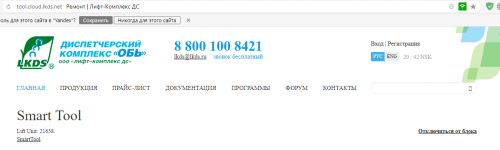

SmartTool через Web - http://tool.cloud.lkds.net/
Первая версия SmartTool работающая через облако через Web интерфейс.
Блок должен быть подключён к облаку.
При сохранении NVRam после подключения по кнопкам, может понадобится ещё раз нажать на кнопки, если блок подаст сигнал.
Пока нет вёрстки для мобильных устройств, хотя медиа файлов там нет и должно загрузиться, но с горизонтальной полосой прокрутки.

Нет. "подключение по ключу не удалось"
У меня работает, сверху проблемы с форматированием страницы, но чуть ниже все параметры корректно отображаются. Правило к паролю сохраняется, помимо цифр еще должны быть и буквы.
Заработало. Запускается SmartTool и в YB на винде и в Chrome на андроиде
