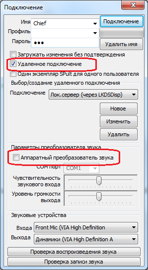

Файервол отключали, антивирус удаляли, на роутере DMZ прописывали, вместо кодека КСЛ ставили USB voice converter, гарнитуру с микрофоном через direct GGS, всё безрезультатно.
Прошу помощи у форумчан и разработчиков, может кто подскажет куда еще копнуть. Грешу на настройки системы win10, но что конкретно пока не понял.
