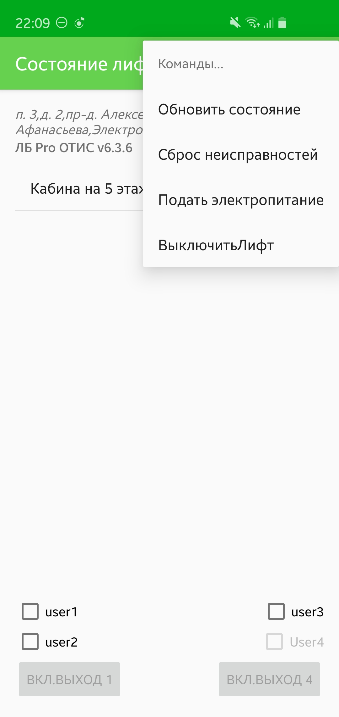

По сервисному прибору ЛБ. С его помощью я могу выключить лифт, а вот включить уже не включается. Приходится выходить из него и включать кнопкой "Подать", что немного неудобно.
Как это победить???

Добрый день!
Это было сделано преднамеренно, чтобы этой функцией не злоупотребляли, т.к. требует особого внимания и контроля. Чтобы пользователь не мог случайным нажатием не по той кнопке, совершить потенциально опасных действий. Поэтому при выходе из меню сервисного прибора и включении команды "Подать", появляется окно, которое требует подтверждения данного действия, а также фиксируется в журнале.
