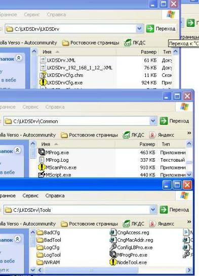

После установки дистрибутива от 29мая поменялись иконки екзешников MScanpro, LKDSDrvCfg и NodeTool. Мелочь, но хотелось бы вернуть старые.
Проверил - у меня прежние иконки. Т.е. хотел бы картинку посмотреть с измененными иконами.
11.JPGТак стало на двух компах с XP.

ну да. в папкаx такие иконки. а вот в меню пуск - программы - диспетчерский комплекс значки старые...
Исправил, LKDSDrv.msi поменял (дату на сайте не изменил)

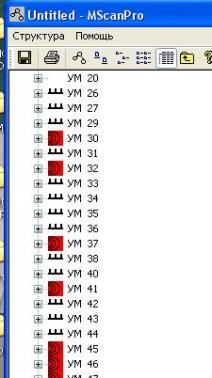

Переустановил на своем компе-те иконки восстановились а вот В Мскане теперь иконки пострадали..
MScanPro перестроил, заменил в LKDSDrv.msi и в развернутом дистрибутиве.
