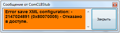

После рестарта компьютера при попытке загрузить мпульт выскакивает вот такое окно. Подключение по UDP. Куда копать?
    13.1 KB · Просмотры: 0
Нужно в папке LKDSDrv\LKDSDrv\
удалить файл с именем, имеющим следующий шаблон LKDSDrv_<IP_адрес_удаленного_сервера_LKDSDrv>_.XML, например:
LKDSDrv_192_168_2_16_.XML
либо нужно разрешить для папки LKDSDrv\LKDSDrv\ доступ на запись для всех
Вы используете удаленное подключение к LKDSDrv. Удаленное подключение делает ComCLBDStub.exe. В процессе подключения вычитывается конфигурация сервера LKDSDrv (файл LKDSDrv.xml с компьютера сервера), что бы не делать вычитывание каждый раз конфигурация и контрольная сумма конфигурации сохраняется на клиентском компьютере в файле LKDSDrv\LKDSDrv\LKDSDrv_<IP_адрес_удаленного_сервера_LKDSDrv>_.XML
ComCLBDStub.exe запрашивает в начале контрольную сумму конфигурации и сравнивает её с контрольной суммой в файле LKDSDrv\LKDSDrv\LKDSDrv_<IP_адрес_удаленного_сервера_LKDSDrv>_.XML. Если суммы совпадают, то вычитывание конфигурации не делается, а используется предварительно сохраненный файл LKDSDrv\LKDSDrv\LKDSDrv_<IP_адрес_удаленного_сервера_LKDSDrv>_.XML.
В вашем случае ComCLBDStub.exe не может сохранить файл LKDSDrv\LKDSDrv\LKDSDrv_<IP_адрес_удаленного_сервера_LKDSDrv>_.XML, возможно из-за отсутствия прав доступа на запись файлов в папку LKDSDrv\LKDSDrv\
ComCLBDStub.exe запускается либо под именем пользователя, который запускает MPultPro, т.е. под именем интерактивного пользователя, либо под именем пользователя, указанного в настройках DCOM сервера ComCLBStub.

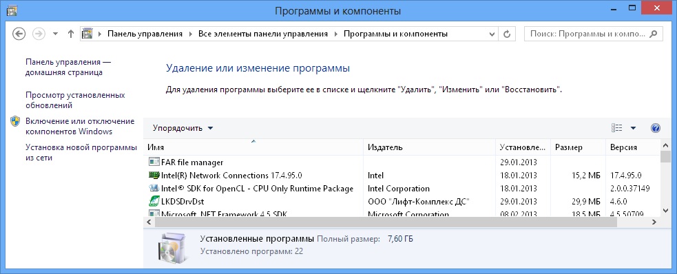

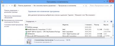

Вопрос - после установки дистрибутива LKDSDrv.msi в Windows 7 в "Панели управления" в "Компоненты и программы" не появляется строки про LKDSDrv как в рисунке ?LKDSDrv.jpg
    104.7 KB · Просмотры: 0
Нить уже потеряна. Надо восстановить ситуацию.
Вопрос - после установки дистрибутива LKDSDrv.msi в Windows 7 в "Панели управления" в "Компоненты и программы" не появляется строки про LKDSDrv как в рисунке ?Вложение IPB #604
Да, именно так.
madlev написал(а):
Да, именно так.
Так быть не должно. Что-то в конкретном экземпляре Windows поломалось.
Удалить LKDSDrv можно и вновь запустив файл LKDSDrv.msi и выбрав "Удалить"
