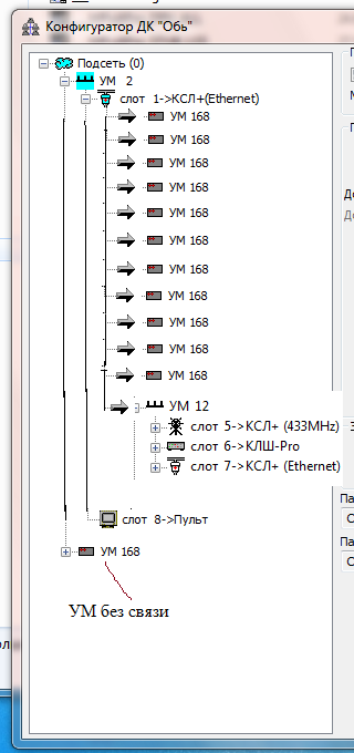

Grenui написал(а):
В конфигураторе LKDSDrvCfg не хватает кнопки "применить" для сохранения конфигурации без закрытия окна. Каждый раз после добавления ПКСЛ или ПКЛШ нужно сохранять конфигурацию перед их настройкой - неудобно.
Далее - в любом окне что при нажатии кнопки "Сохранить", что при нажатии "отменить" выскакивает один и тот же вопрос "сохранить?". Логичнее было бы при нажатии "отменить" спрашивать "выйти без сохранения?"
Согласен.Много приходится сейчас проверять, переписывать и т.д и очень неудобно после каждого сохранения опять лезть в меню и запускать конфигуратор.
Нужно чтобы "сохранить" и перегрузить без выхода (возможно-"применить"). Чтобы выйти-отдельная кнопка.
Еще очень необходимо сохранение положения размера окна и полей настроек ПКСЛа а также сортировки по строкам!!! Каждый раз при сохранении и открытии все приходится "перетягивать" и "пересортировывать" заново.
Чтение настроек (адреса связи)удаленного КСЛа новерное неплохо было бы внести в меню исходящих связей в окне "параметры прогр. КСла" чтобы не бегать по всему дереву конфигуратора.
И тема для обсуждения - зачем нужно рисовать в конфигураторе значки узловых модулей и затем дублировать их в исходящих связях слота? Может достаточно чтобы они были только в исходящих связях а появлялись там при указании связи? Т.е в момент добавления нового УМ-а можно его вставить в дерево диспетчерской а затем при указании связи на него, перенести в связь слота.
Т.к УМ-ов уже много, то бегать по дереву становится все сложнее.... а при таком варианте они будут компактны. Как то так _fg.PNG
Т.к УМ-ов уже много, то бегать по дереву становится все сложнее.... а при таком варианте они будут компактны. Как то так Вложение IPB #488
Андрей Владимирович хотелось бы все таки узнать- будет ли осуществляться оптимизация конфигуратора драйвера? Даже точнее так-оптимизация визуализации дерева сети в конфигураторе драйвера..... о загнул! :D
При большом кол-ве УМ-ов это уже необходимость для администратора т.к окно монитора по вертикали ограничено сильнее чем по горизонтали.
Ко всему вышесказанному (см. цитату выше) есть еще такие мысли:
1. зачем раскрывать плюсиком моноблок и показывать его с этим плюсиком в драйвере? Ведь моно это оконечное устройство и оно не расширяется. Логично что плюсик нужен только там где есть ММИ. А менюшки для клш и ксл-а моноблока можно вписать по правой кнопке, тем более что некоторые из них дублируются (параметры слота напр.) Это дополнительно уменьшит размер дерева по вертикали.
2. правая граница окна конфигуратора может сдвигаться но практически это бесполезная фишка. Лучше сделать возможность расширения правой границы поля дерева сети в окне конфигуратора-необходимо когда сеть сильно разветвленная и дерево "растет"по горизонтали.
3. Хотелось бы иметь в настройках ПКСЛ-а столбец дублирующий пункт "примечание" в настройке УМ, который отображается в дереве сети, я там вношу адреса установки оборудования (да и все остальные думаю то же т.к именно для этого оно и задумывалось)и вносить их по второму кругу в свойства связей в ПКСЛ-е как то муторно. Понимаю что окно примечания" в связях ПКСЛ-ах может использоваться и для дргуих заметок (я еще вношу особенности типа связи иногда) предлагаю сделать второе окно "примечания" в ПКСЛ. А это можно переименовать в "адрес", т.к наверное все используют его именно для показа адреса в дереве конфигуратора.
Этот пункт будет неактуален если сделать показ УМ-ов как в прошлом сообщении (см. цитату). Тогда в принципе и так работая с одним ПКСЛ-ом будут видны все УМ-ы со своими адресами.
Предложения замечательные, я о них помню, только насчет сроков реализации ничего определенного сказать не могу. В условиях ограниченности ресурсов важно правильно использовать эти ресурсы, а приоритет сейчас - это клиентские приложения для смартфонов (планшетников).
