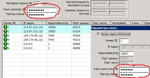

Напишу, наверное, сюда. Зачем в настройках ПКЛШ сделан ключ сети и повтор ключа? В ПКСЛ он вводится один раз, а тут приходится по два раза зачем-то бить. Я понимаю два раза в самом ЛБПро, дабы не потерять его со связи из-за опечатки, но в ПКЛШ это же по-сути окно входа, если опечатался всегда можно ввести заново.

Во первых вообще по поводу ключей в ПКЛШ
В ПКЛШ ключ действительно вводится в два места - обязательно в общие параметра ПКЛШ в поле "ключ для всех" и может вводится, но может и не вводится, в описание связи с ЛБPro в поле "ключ для этого ЛБ". Если ключ в описание связи с ЛБPro не задан (поле "ключ для этого ЛБ"), то используется ключ, заданный в общих параметрах ПКЛШ (поле "ключ для всех").
Таким образом, если у всех ЛБPro, обслуживаемых одним ПКЛШ, одинаковый ключ, то ключ достаточно ввести в поле "ключ для всех", а в поля "ключ для этого ЛБ" оставлять незаполненными.
По поводу необходимости подтверждения ключа. Необходимость подтверждения была вызвана стремлением минимизировать опечатки при вводе ключей. Связи с ЛБPro может не быть по очень многом причинам, поэтому хотелось, что бы ключ вводился надежно.
C этим все понятно и вопосов не возникает.
А вот это очень утомляет когда много блоков приходится заново вводить. ПКСЛ и КСЛ живут же с одним ключем.

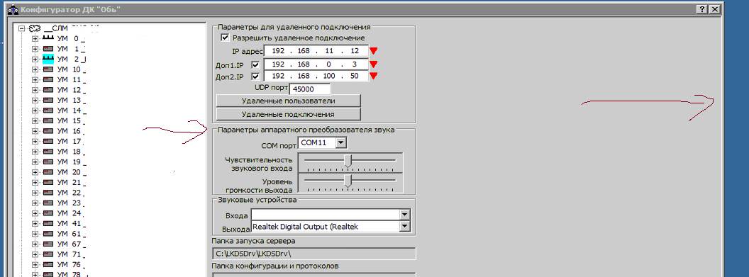

При растягивании окна конфигуратора за левую или правую границу всегда расширяется правое поле, размер которого постоянен и который никогда не нужно менять. А вот расширять поле дерева сети необходимо бывает и поэтому лучше при растягивании влево-вправо менять размер именно поля дерева сети.
    101.5 KB · Просмотры: 0
Рядом с полями для ввода ключа очень удобно было бы иметь кнопку-глазок для его просмотра. Тогда можно наверное и не дублировать вторым полем ввода. Это можно сделать?
Можно, конечно.

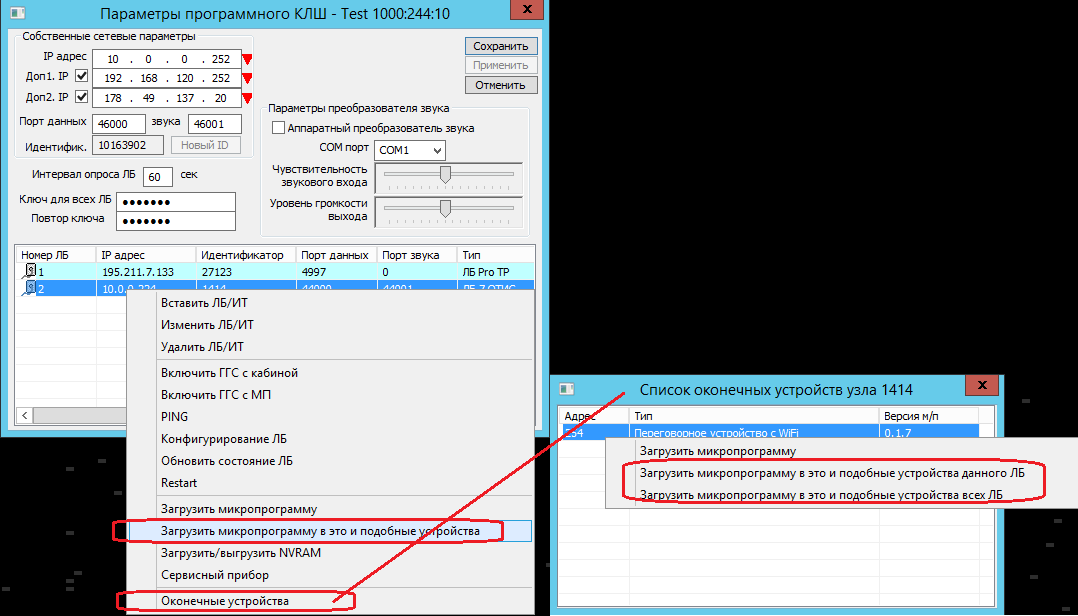

В конфигураторе LKDSDrvCfg, в панели конфигурации ПКЛШ можно делать групповую загрузку микропрограмм в ЛБ и групповую загрузку микропрограмм в оконечные устройства ЛБ7 (переговорные устройства и т.п.) GroupUploadSCLB.png
    40.7 KB · Просмотры: 0
