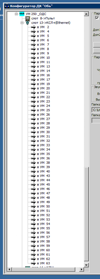

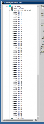

Не пойму почему ПКСЛ в структуре драйвера по двойному щелчку то открывает окно "параметры программного КСЛ" одновременно разворачивая связи , то в какие то моменты не открывает и приходится выбирать из меню.
Есть какая-то система или это фича?
Кажется понял.
Это происходит в ПКСЛ-е который оказывается в низу окна и имеет много связей.
При двойном щелчке он успевает раскрыть связи и переместится вверх, но окно параметров не открывает.
Если он вверху, то он сворачивает связи, но окно параметров не открывает-он перемещается вниз, а открывается окно параметров того КСЛ-а, который оказался на его месте.

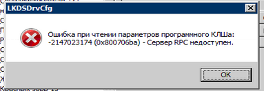

А что означает данное сообщение? По каким причинам может быть не доступен RPC?
    26 KB · Просмотры: 0
Вложение IPB #1134
Появление подобной ошибки при сохранении конфигурации сети говорит о том, что в процессе сохранения произошло аварийное завершение службы LKDSDrv.
Нужно проверить - последние ли версии ПО на компьютере (произошли ли последние изменения).
И прислать сохраненные данные + журнал "Приложения" Windows
У меня такое появляется когда некоторое время запущен конфигуратор на сервере и потом я хочу посмотреть параметры ПКСЛ или ПКЛШ.
Ок. вышлю логи.

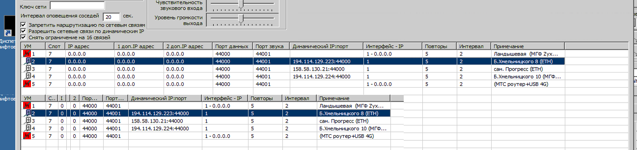

Ну очень хочется чтобы сохранялась ширина полей и размеры окна. Даже на больших мониторах проблематично работать на дефолтных установках, приходится каждый раз подстраивать.
    107.5 KB · Просмотры: 1
Вложение IPB #1215
Размеры и положение окон параметров ПКСЛ и ПКЛШ уже сохраняются.
Сохранение размеры колонок (вероятно уменьшать, увеличивать смысла не увидел) таблицы связей можно сделать
