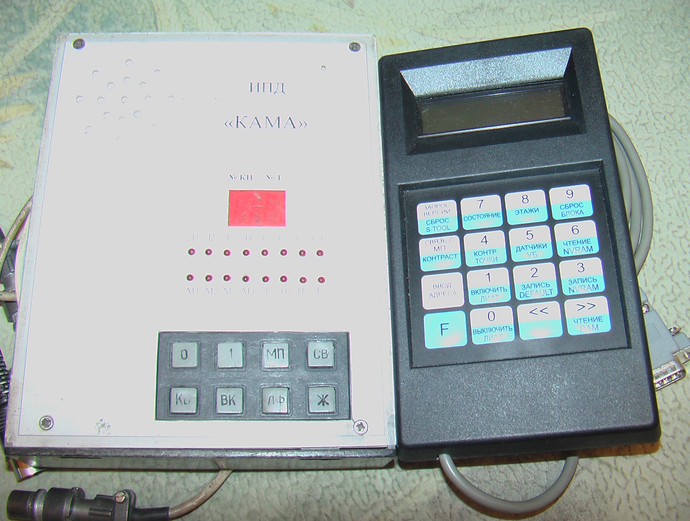

Хочется, хоть когда-нибудь,увидеть,подержать в руках имитатор диспетчерского пульта "Обь",чтобы можно было проверить связь с лифтом в мп или, даже, в любой точке линии связи.Фото для сравнения.
Кстати,наши механики из ОТИСа используют сервисный прибор Обь для диагностики лифтов Отис,правда,не ко всем станциям подходит.
    1.5 MB · Просмотры: 2
И что? Что хотели сказать то? Что за балалайка на фото слева?
Я рассчитывал,что так кратко будет понятно.Теперь подробней без рекламы.ИПД"Кама"-имитатор пульта
диспетчера.Его возможности:при подключении к КП(аналог ЛБ)позволяет проверить сигналы и связь не только данного КП,но и следующие после него в сторону от пульта диспетчера.При подключении к ИПД
блока питания,можно тоже самое сделать в любой точке ЛС.Вот и хочется увидеть у "Оби"такое же.

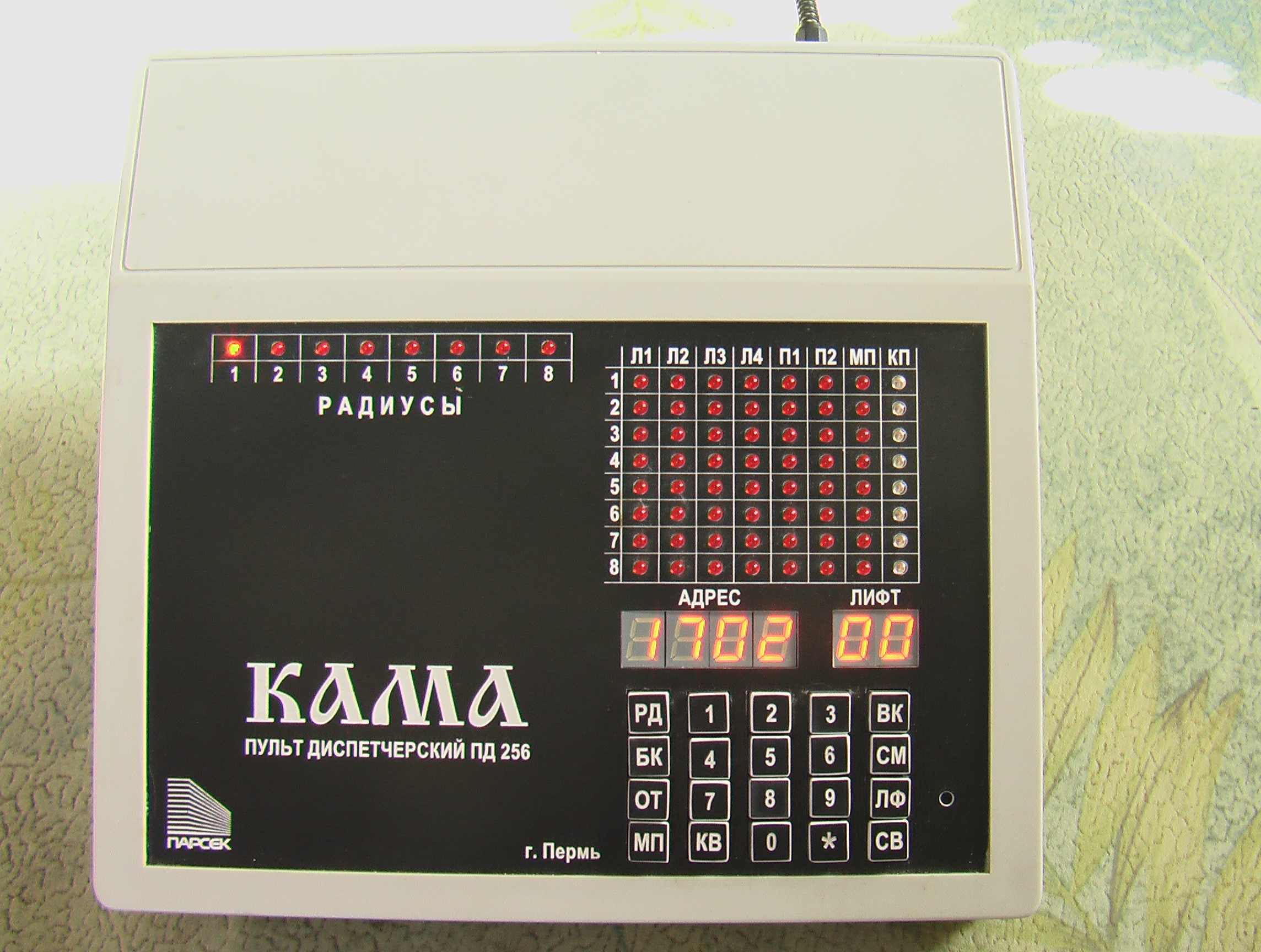

Фото пульта для более полного понимания.
    1.5 MB · Просмотры: 0
Ух, нифига себе.... Это что? Это случайно не прибор с самолета? Тут наверное диспетчер с высшим образованием нужен? :D
Для чего?
При монтаже,наладке невозможно проверить связь без КЛШ.
А пульт "Кама"прост в использовании,он просто как пример выложен,чтобы хоть увидели,что это не монстр.
аналог Эссановского минипульта... но примитивней... прав Александр Смышляев однако...
