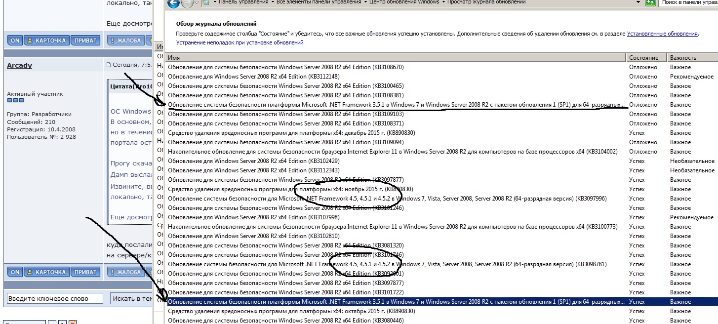

на сервере/клиентах отдельно попробуйте поставить Framework 3.5sp1 - это целевой фреймворк портала
Открыл обновления системы и понимаю что фреймворк как основа уже стоит раз для него идут обновления

Pro100A1ex написал(а):
Уже отправили :) дайте номер аськи своей, для более мобильного общения :rolleyes:
Вложение IPB #1073
475737760
а где логи портала?)))
в C:\Windows\Microsoft.NET\Framework видно какие версии фреймворка установлены!
можно насильно удалить их все и потом поставить только один чистый 3,5,сп1
еще можно попробовать команду в винде
sfc /scannow
перезагрузится и глянуть лог \Windows\Logs\CBS\CBS.log
или воспользоваться штатной утилой проверки конфигурации
https://www.microsoft.com/en-us/download/de...s.aspx?id=30135

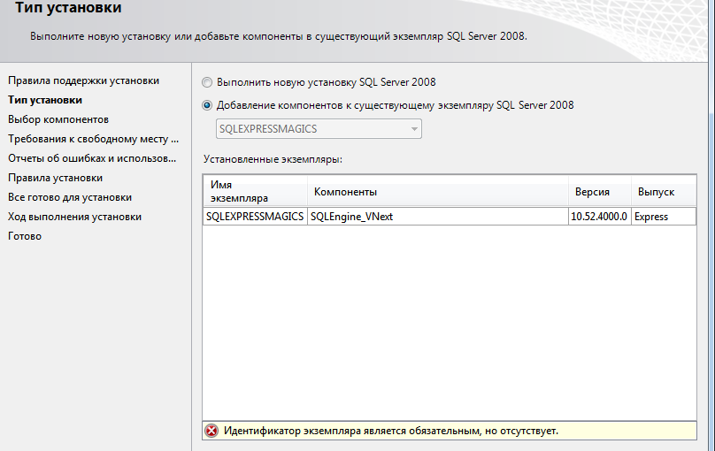

На компьютере установлен Microsoft SQL Server 2008 уже имеется база данных с ключами и пользователями. При попытке установить Microsoft SQL Server Management Studio 2008 появляется сообщение:SQL.png

madlev написал(а):
На компьютере установлен Microsoft SQL Server 2008 уже имеется база данных с ключами и пользователями. При попытке установить Microsoft SQL Server Management Studio 2008 появляется сообщение:Вложение IPB #1366
Не нужно менять существующий сервер. Добавьте новый экземпляр.
Нужно выбрать "Выполнить новую установку SQL сервер 2008". Так? А база данных не исчезнет?
