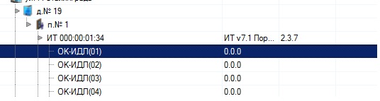

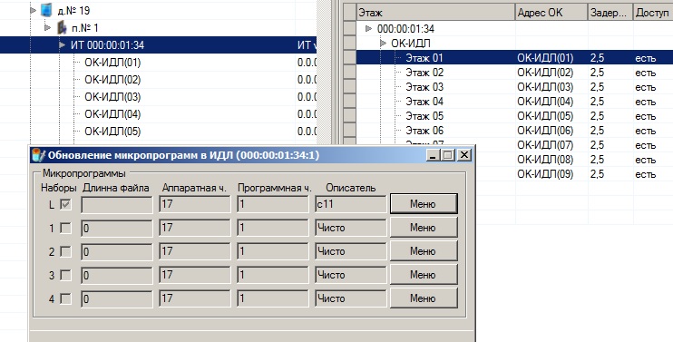

Как прошить блок ИДКЛ? Как увидить какая микропрограмма в нём?
При обновлении микропрограмм в ИДЛ, что обозначают "Апаратная часть", "Программная часть", "Описатель"?
Тему следует переименовать в "Клиент - выделенный Сервер"
Хотелось также узнать где можно скачать прошивки для ОК-ИДЛ и как в программе можно увидеть версию прошивки ОК-ИДЛ?

Все правильно речь идет именно ИДЛ (ЛНГС.468223.125), только вот невозможно понять какая прошивка залита в ОК-ИДЛ ?
С Вашего описания, я понял что уже в наличие есть разные версии прошивок, хотелось узнать когда ориентировочно появятся прошивки на сайте (плюс , минус) ?
Поддержка отображения версий устройств будет реализована в версии ИТ, начиная с v2.4.0. Эта версия так же пока отсутствует на сайте.

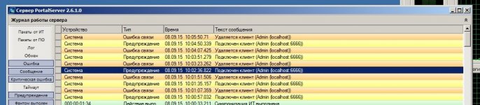

Вот лог сервера
Вроде уже разобрались, оказывается в настройках клиента нужно было прописать IP адрес компьютера клиента, на котором запускается клиент, и вот здесь, я думаю, нужно сделать доработку, чтобы клиент сам определял IP адрес компьютера, так как в большинстве случаев IP динамический.

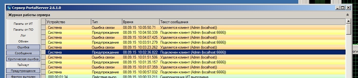

Сегодня в логах сервера проскочила такая ошибка_________.png , хотелось у значь в чем причина?
Сегодня в логах сервера проскочила такая ошибкаВложение IPB #982 , хотелось у значь в чем причина?
Причина, скорее всего, в нестабильности обмена между ИТ и устройствами (ИДК/ИДЛ). Посмотрите в эту сторону.

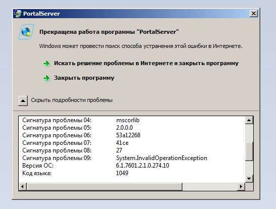

Сегодня утром столкнулись с проблемой: Сервер iPortal дал сбой, обновились до 2.6.5.0 но к концу рабочего дня сбой повторился, скрины прилагаются _______________1.jpg _______________2.jpg
В чем может быть проблема?

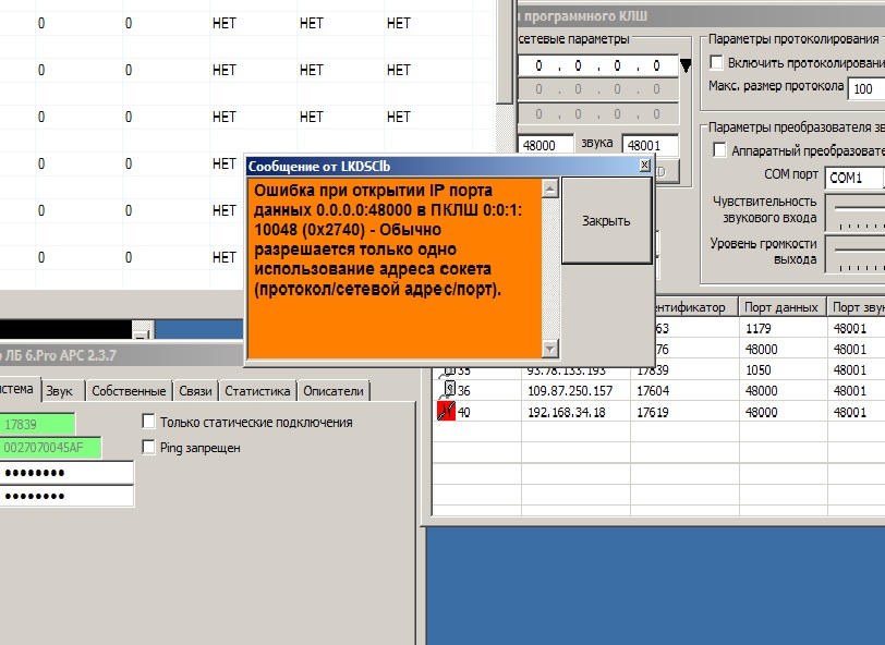

Еще заметили одну проблему:
запускаем настройка сети 'Обь' (LKDSDrvCfg.exe)
заходим в ПКЛШ, вносим изменения в оборудование, жмем "сохранить",
далее в окне конфигуратор ДК Обь жмем "сохранить" и получаем следующее окно
____________.jpg, в результате ИТ пропадают со связи.
Перезапуск службы LKDSDrv устраняет проблему.
Повторное проведение вышеизложенной процедуры снова вызывает ошибку.
Что не так?
P.S. перегрузили сервак данная проблема исчез интересно в чем прикол?

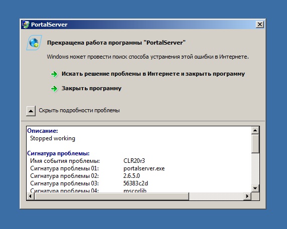

Всем привет.
На сервере постоянно вылетает программа "Сервер iPortal", постоянно приходится заходить на сервер и перегружать, в чем может быть проблема?
Окно ошибки:

ОС сервера? разрядность? версия фреймворка? может сервер закрывает сессию? какова периодичность проблемы? если вылетает не сразу после запуска, то возможно помогут логи портала!
Хотя вылетает именно фреймворк...хотелось бы понять в какой момент это происходит!
можно собрать дамп(лог) поломки. для это нужно скачать http://technet.microsoft.com/en-us/sysinternals/dd996900
распаковать в корень портала и запустить из командной строки
Код
procdump.exe -e -w portalserver.exe
дождаться падения сервера и итоговый фаил дампа отправить нам на почту.
