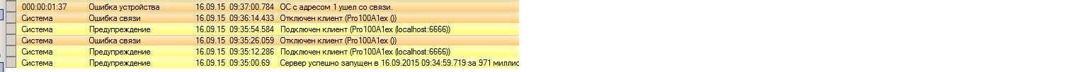

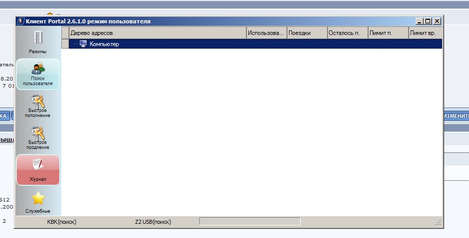

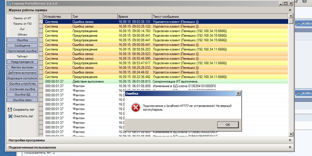

Цитата(Arcady @ 15.9.2015, 21:17)*
1. Должно работать при выборе режима дерева "Сохранить". На всякий случай завтра проверю работоспособность.
Да, сохраняет. Заметил, что при закрытии программы клиента, в логах сервера появляется "Ошибка связи - Отключен клиент".
Еще заметили, что на следующий день невозможно подключиться к базе данных, выдает ошибку __________________.jpg
при повторном подключении ошибку уже не выдает, а просто висит окно
Данный проблема решается повторным перезапуском сервера iPortal.
Сбои происходят как при удаленном запуске клиента iPortal, так и при локальном.

Pro100A1ex написал(а):
я уже кому то отвечал на форуме на эту тему - отключение клиента от сервера происходит по таймауту по отсутствию обратной связи от сервера.
Те при нормальной работе между клиентом и сервером образуется 2 связи - от клиента к серверу(инициируется в случае правильно промапленых портов со стороны сервера) и от сервера к клиенту(инициируется в случае правильно промапленых портов со стороны клиента). Эти связи тестируются раз в несколько минут со стороны клиента и сервера, те реализован аналог команды ПИНГ... Если клиент не видит со стороны сервера ПИНГ или любой другой обратной команды, то он отключается...это должно быть отображено в логе сервера!
Причины могут крыться в блокировке пакетов в сетевом оборудовании клиентской стороны, в блокировки брендмауерами(фаерволами) или антивирусами со встроенными фаерволами, или в случае неверного указания настроек собственного внешнего адреса/порта в окошке подключения клиента.
Дело в том что данная проблеме возникает и локально, постом выше я описал.

Ошибка связи - Отключен клиент...Тут нет ничего. Это нормальное сообщение.
2ой скрин говорит о не верном пароле и логине для подключения к серверу.
3ий скрин - следствие 2го, клиент поподключался и перестал...
Обновите портал до 2.6.2. И проверьте правильность ввода паролей
Пароль и логин прописаны верно, после перезапуска сервера таких сбоев не происходит.
уже обновились, будем тестировать
p.s. связь стабильная, разрывов нет - полет нормальный :)

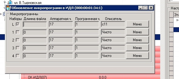

Когда в программе появится отображение версий прошивок ОК-ИДЛВложение IPB #987
и информация по этому окнуВложение IPB #988
Все было нормально до того как перегрузили СЕРВЕР, снова запустили сервер портал , запустили клиент, а список адресов развернутый, как ни в чем не бывало!!!
дерево в конце работы программы, те при ее НОРМАЛЬНОМ закрытии, сохраняется в фаил))) короче я подумаю над тем, чтобы более корректно было, надо перед отключением сессии его положение сохранять.
по скринам: в программе все честно, прошивка устройства должна уметь отдавать свои параметры. Думаю, Александр Николаевич озаботится этим.

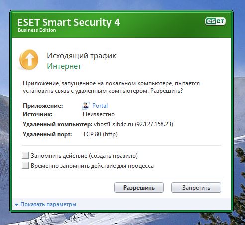

p.s. еще забыл спросить, а куда это оно IMG_1746.JPG ????
    61.1 KB · Просмотры: 0

p.s. еще забыл спросить, а куда это оно Вложение IPB #992 ????
Испугались? :) Не переживайте, это оно обновления проверить.
Фух :wacko: , успокоили, а то на клиентских машинах пришлось запрещать :)
