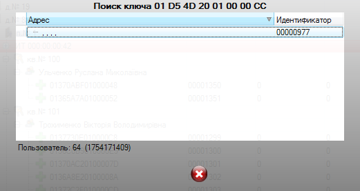

Столкнулись с проблемой поиска пользователя по ключу:
Вложение IPB #1054
произошел глюк в базе данных, показывает, что ключ есть, но автоматом и при ручном поиске по идентификатору невозможно найти запись, как устранить эту проблему? это раз :)

1) Поправим. Клонированием пользовались?

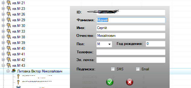

1. При смене абонента.
Рассмотрим пример (Рис. 1).
Меняем владельца квартиры в даном случае это Медный Сергей Михайлович менялся на Литовка Виктор Николаевич.
Первый этап, этап переименования владельцев прошел успешно, однако когда сразу зашел в пункт "Изменить пользователя" данные в формах остались от предыдущего владельца. Такая же проблема затронула все поля меню "Изменить пользователя".
Предпринятые действия.
Синхронизация - не помогает. Помогло - полный перезапуск программы.

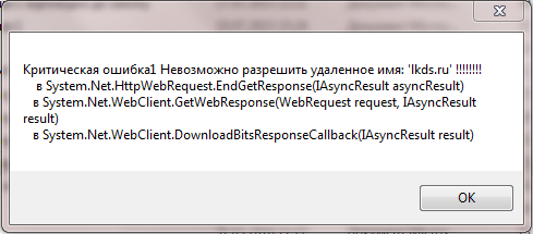

2. При запуске программы появилось окно (Рис.2).
Данная ошибка появлялась несколько раз.
Проблема есть в последней версии - исправим сегодня/завтра!

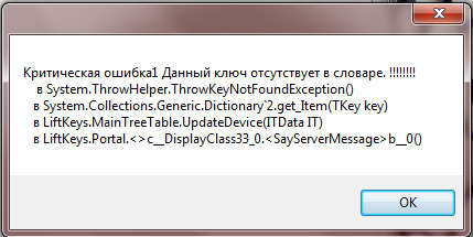

Здравствуйте.
Ещё одна ошибка обнаружилась.

Ваш фаер вол заблокировал попытку клиента портала проверить актуальность своей версии. Ничего страшного.
