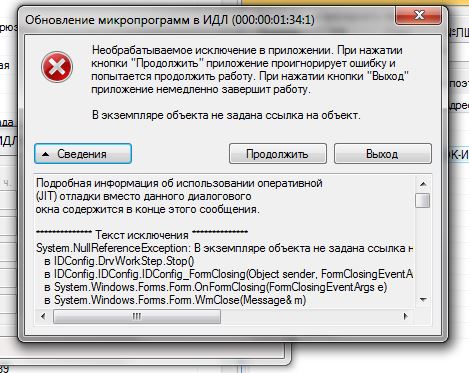

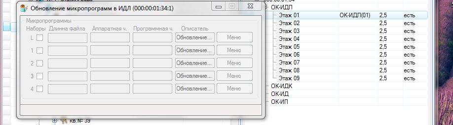

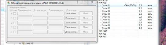

Столкнулись еще с одной проблемой: при запущенном клиенте на удаленном компьютере, в режиме администратора, при прошивке ОК-ИДЛ происходит подвисание
далее, при закрытии окна, возникает следующая ошибка
нажатие кнопок "продолжить" и "выход" ни к чему не приводит, спасает только диспетчер задач :(

Pro100A1ex написал(а):
Доброго времени суток :)
Вложение IPB #1013
Вложение IPB #1014
удаленно оно не работает, ибо ЛКДС драйвер порта живет на другой машине!
В перспективе вообще планируете что бы работало удаленно?

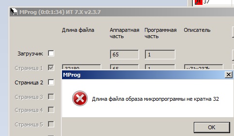

Столкнулся с проблемой: решил обновить ИТ на ut7_240k вылетает вот такая ошибка
Что делать?
Что делать?
Ну по поводу длины - скорее всего скачалось с ошибкой. Народ скачивал и загружал эту прошивку нормально. Да и механизм этот отработан давным-давно.

В перспективе - да. А пока обновление возможно только с компьютера, на котором установлен LKDSdrv.
Правда... При помощи небольших "ушищрений" можно это сделать и сегодня на компьютере клиента. Но для этого на нем тоже должен стоять LKDSdrv. Но в нем не нужно настраивать оборудование, а необходимо удаленно подключиться к драйверу на сервере.

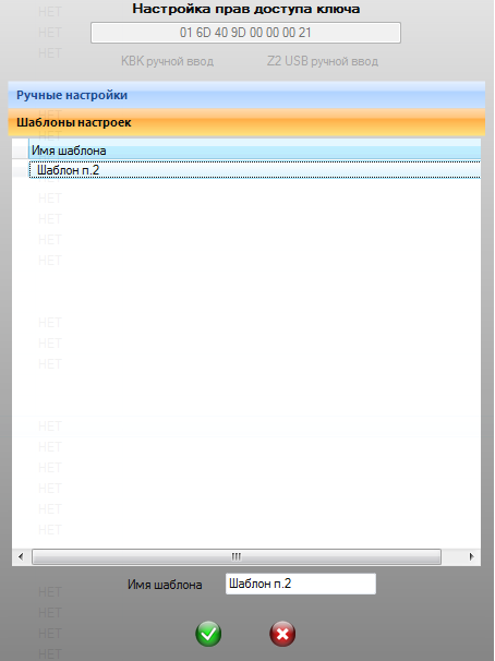

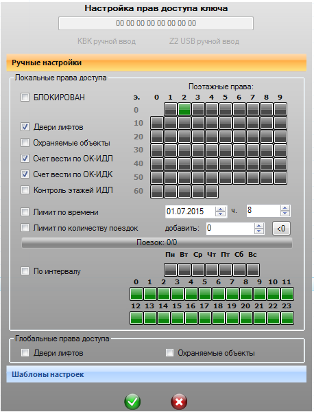

Начал разбирать "Шаблон настроек" после некоторого времени, разобрался как его создавать. И тут началось самое интересное:
1. Шаблон создался, присвоился к первому ключу, а к последующим нет. :huh: ______.png

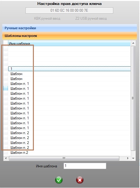

2. После полного перезапуска программы появились варианты шаблонов которые ранее удалял. :unsure: _______2.jpg

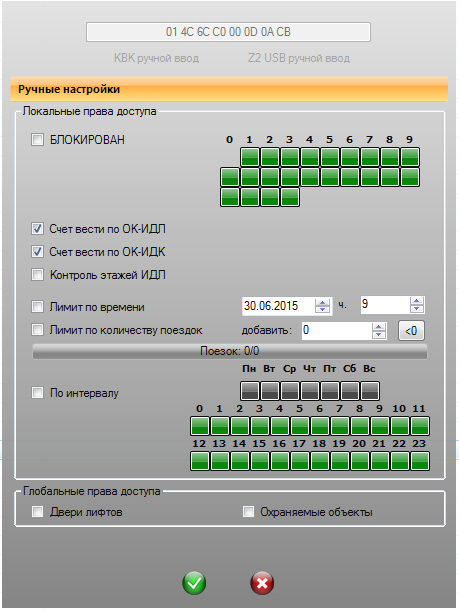

После безуспешных попыток сделать по шаблону начал перебивать данные ключей в ручную _______1.png и тут понеслось. :wacko:

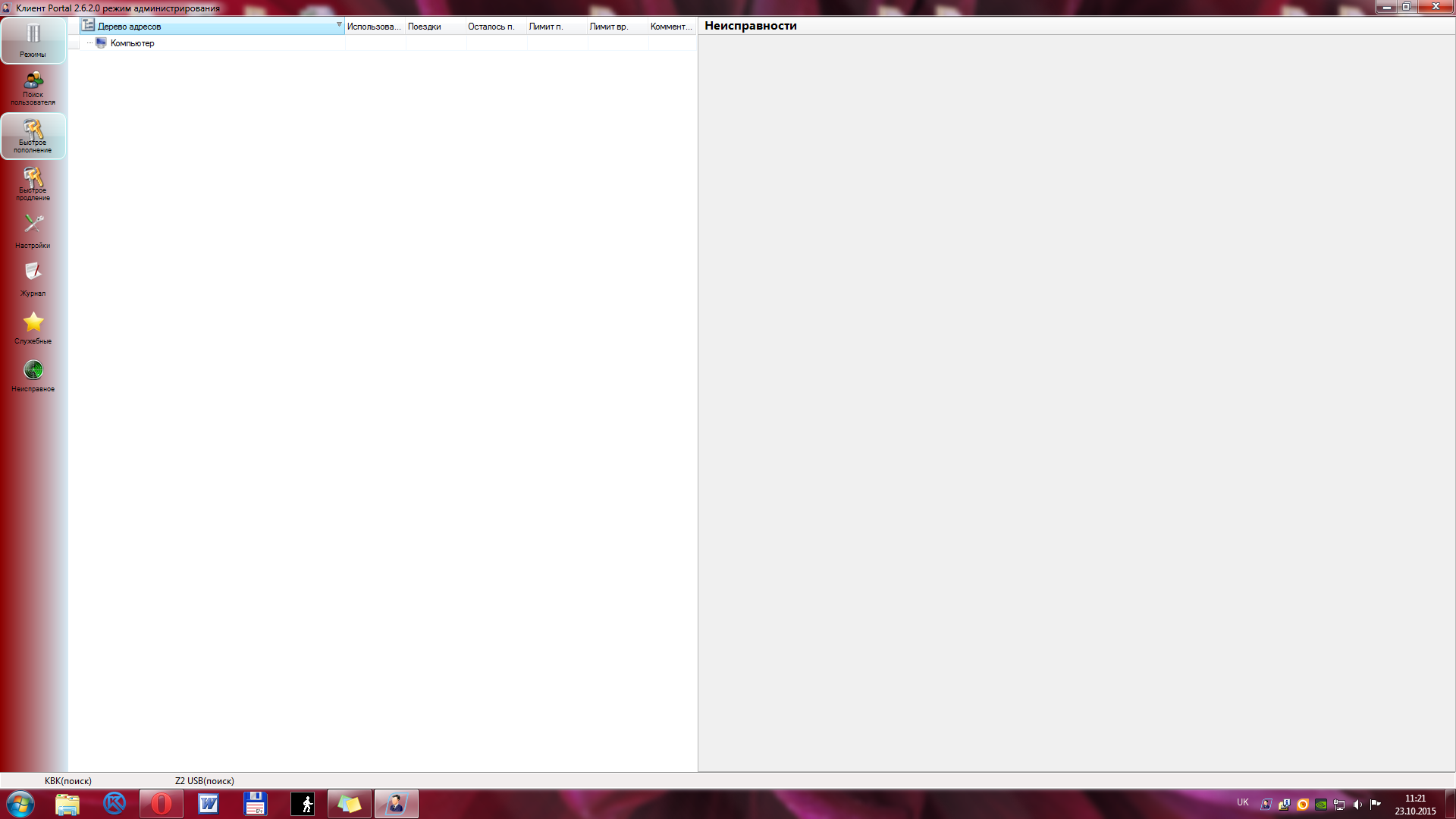

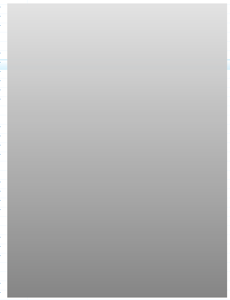

1. После N-го количества изменения данных ключей вылезло это _______3.png, при попытке перезапустить программу (что помогает продолжить работу) помешало выполнить действие это _______4.png, а после нескольких секунд потухла вся программа. _______5.png ;)
2. На протяжении работы с программой, такие приколы повторялись не один раз. <_<

Earth написал(а):
Здравствуйте.
Заранее предупреждаю, все ниже описанные действий происходят при удаленном запуске клиента.
Какая версия программы установлена?
Earth написал(а):
Здравствуйте.
После N-
Эту беду мы победили - причина всех окон одна. В новой версии, которая готовится к релизу, победили отрисовку -это очередной сюрприз от майкрософт с отрисовкой элемента управления дата-время(N ~= 50-80) . На следующей неделе выложу) Тем есть и ваше обнуление поездок по ключу и зачатки для вин-службы.
Только оказалось, что файл с прошивкой недоступен для скачивания и при скачивании на компьютере сохранялся нулевой файл, что и приводило к ошибке при обновлении.
