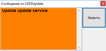

Есть еще информация - возможно при последнем обновлении появится сообщение UpdateUpdateService.png Это не ошибка, сообщение по недосмотру попало в систему оповещения и при следующих обновлениях появляться не будет.

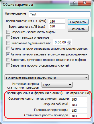

MS SQL сервере Express имеет ограничение на размер базы данных, поэтому возникает проблема очистки базы, что бы не превысить лимит. Очистка возможна штатными средствами MS SQL Посмотреть вложение PurgeDB.doc
Выложено обновление ПО, в котором в сервер LKDSDisp добавлена автоматическая очистка базы данных (удаление оперативных данных), если использовать штатные средства MS SQL по каким либо причинам нежелательно.
Параметры очистки задаются в SPult в режиме Администратора в общих параметрах: PurgeDB1.png PurgeDB2.png
Очистка запускается каждые сутки в 03:06. Для исключения излишней нагрузки MS SQL сервера за один раз очищается не более двух суток. Т.к. очистка запускается каждые сутки, то через какое-то время будет достигнута заданная глубина хранения данных.

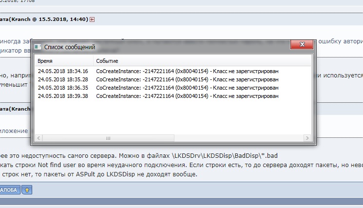

Скорее это недоступность самого сервера. Можно в файлах \LKDSDrv\LKDSDisp\BadDisp\*.bad
поискать строки Not find user во время неудачного подключения. Если строки есть, то до сервера доходят пакеты, но невозможно их авторизовать. Если строк нет, то пакеты от ASPult до LKDSDisp не доходят вообще.
