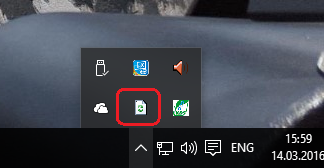

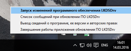

Если компьютер имеет выход во внешний Интернет, то обновление ПО происходит автоматически в 02:00.
Можно обновить ПО вручную, опять же если есть выход во внешний Интернет, правой кнопкой мыши над значком Update1.png и выбор пункта Update2.png

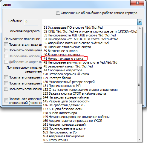

SPult будет доработан, что бы можно было отправить оповещение на запись о номере этажа появления аварии CurLevel.png
Т.е., что бы узнать номер этажа, на котором появилась авария "разрыв цепи безопасности", нужно задать оповещение о двух событиях - "разрыв цепи безопасности" и "Номер текущего этажа"

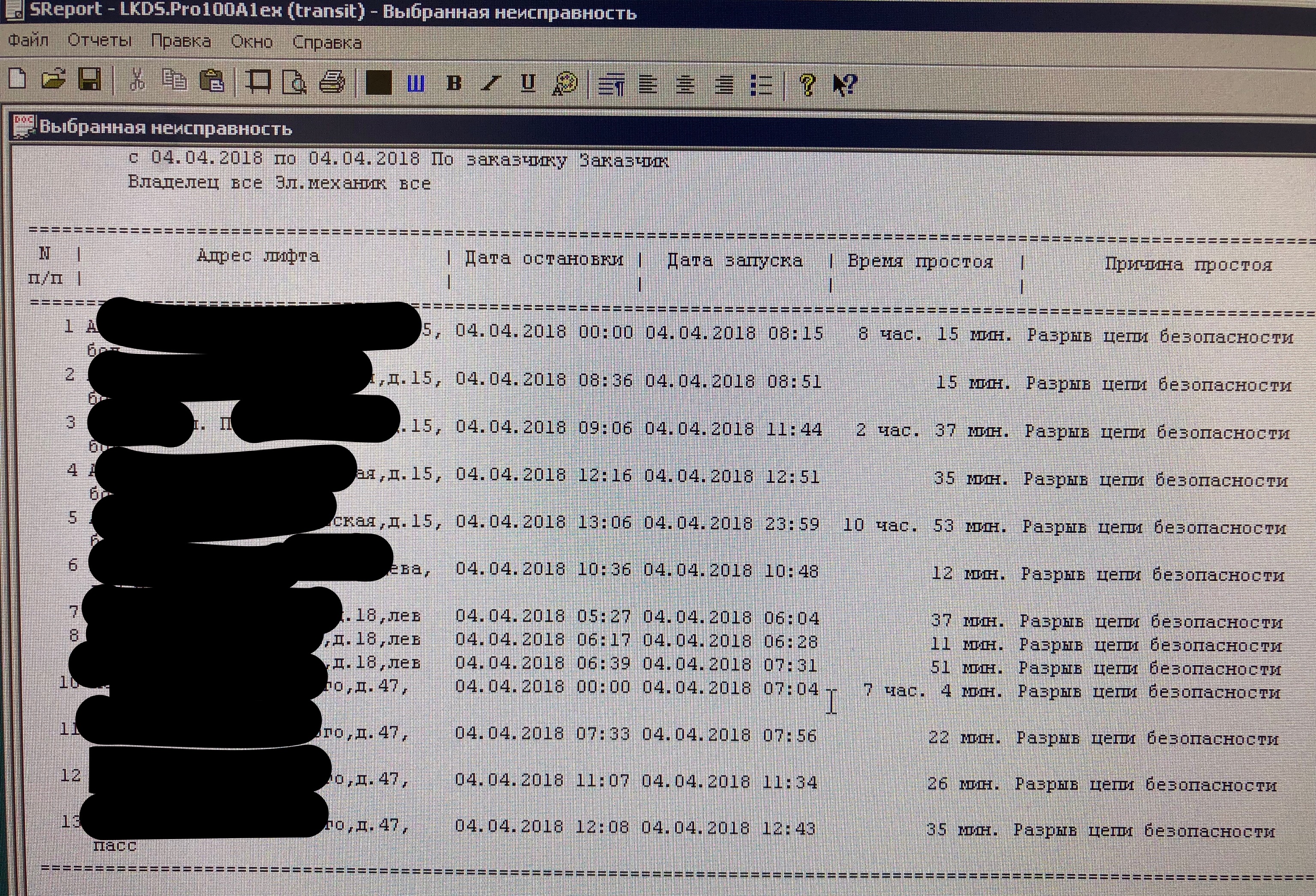

Уже сейчас, за записью в журнале "Разрыв цепи безопасности", должна идти запись "Кабина на nn этаже", которая уточняет место появления аварии.
может я что- то не то делаю, но ее не видно :( IMG_5486.JPG
Когда ориентировочно ожидать?
Надеюсь, что в этом году.
тогда и нам остается только надеяться :D
    7.5 MB · Просмотры: 0
Посмотрите журнал без отбора по событию.
В программе SPult, при выборе в меню "Отобрать сообщения данного лифта" и далее в окошке выбрать "все", то этаж отображается, а вот при формировании в SReport - нет :blink: Может SReport нужно обновить? или я вообще не то делаю :rolleyes:
Когда приходит признак неисправности, например, "Разрыв цепи безопасности", то это только признак и текущий этаж не известен. Что бы не задерживать вывод сообщения в журнал, запись "Разрыв цепи безопасности" сразу выводится в журнал и посылается запрос на номер этажа. Когда будет принято сообщение с номером этажа, то в журнал выводится запись "Кабина на nn этаже", поясняющее место появления неисправности. Т.е. это две разные записи журнала и SReport, при отборе "Отобрать сообщения данного лифта" не выводит поясняющую запись о номере этажа.

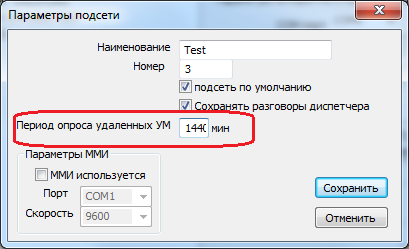

1. На email приходят оповещения "потеряна связь с КЛШ в слоте" для УМ у которых стоит признак "запретить обмен со связанным КСЛ"

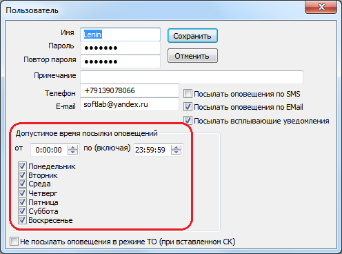

2. Для тех у кого почта работает онлайн на смартфоне нужно сделать возможность отключения получения в ночные часы.
Это будет очень полезно и для СМС.
1. Приходят оповещения "потеряна связь с КЛШ в слоте" для УМ у которых стоит признак "запретить обмен со связанным КСЛ"
То, что в ПКСЛ запрещена связь не означает, что не работает алгоритм опроса удалённых УМ TestUM.png. Укажите максимально возможно время опроса 1440 минут (сутки)

Да уже нашел расписание :)
Этот период будет для всех УМ сети. Но мне не нужно контролировать отключенные УМ-ы, их вообще то для этого и отключаю. А на работающие ставлю период 6 часов.

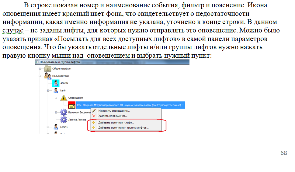

На сообщение "неисправна акк. батарея" нужно указать лифты (все/группы/отдельные)- как?
Отключение связи с УМ в ПКСЛ не исключает данный УМ из алгоритма общей проверки наличия связи с удаленными УМ.
Какой в этом сакральный смысл?
Если имеется в виду сообщение "Неисправен аккумулятор в слоте %d:%d:%d", то сейчас это сообщение будет приходить через оповещение, если аккумулятор несправен в КЛШ, который отслуживает хотя бы один доступный данному пользователю ЛБ. Т.е. так же, как появляется в журнале.
Речь о событии "239-неисправна батарея питания". Поставил галку "посылать для всех доступных лифтов" и красный фон пропал. Если нужен конкретный ЛБ, то соответсвенно нужно прописывать искомую строку?

Это факт. Проверку наличия связи с удалёнными УМ проводит LKDSDrv и он не знает прописана ли вообще в КСЛ связь с удаленным УМ. Т.е. проверка нужна.
Событие "239-неисправна батарея питания" связано с лифтом, поэтому для оповещения о его появлении на конкретном лифте нужно выбрать этот конкретной лифт SetLift.png
