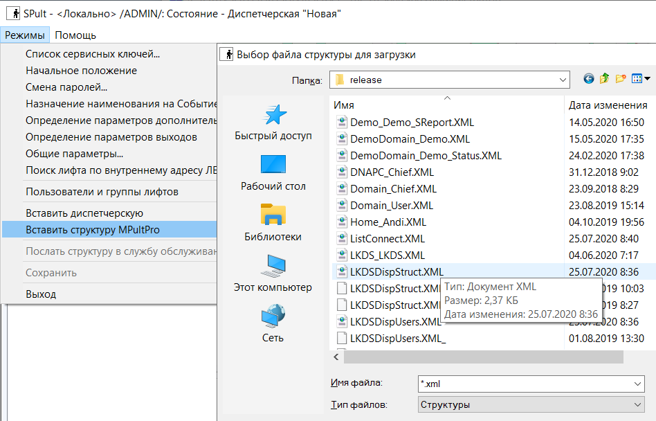

irp написал(а):
Здравствуйте!
Возможно чего то явное не понял, но...
Используем MPult в диспетчерской. При первом запуске SPult на этом ПК подтянулась структура объектов из MPult. В дальнейшем, мы по старинке делаем все изменения в MPult но автоматом в SPult не обновляется структура объектов, приходится "руками" добавлять 1 лифт получается дважды.
Вопрос, как можно перенести актуальную структуру в SPult из MPult? ПО идее нужно подменить XML-ник в папке SPult от MPult, но не получается. Как это корректно сделать?
Можно попробовать в SPult в Административном режиме ещё подгружать структуру из MPultPro, как это было сделать в первый раз. Но это можно сделать только, если в SPult не было сделано никаких ручных изменений. Иначе подгрузка пройдет некорректно. Т.е. все изменения должны делаться в MPultPro, а в SPult изменения нужно переносить по пункту меню "Вставить структуру из MPultPro"

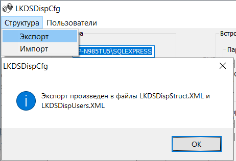

irp написал(а):
И в целом второй вопрос, при использовании SPult логично ли локально использовать MPult?
При использовании SPult нелогично использовать ещё и MPultPro.
Если всё же захочется использовать MPultPro, то структуру из LKDSDisp можно экспортировать из модуля LKDSDispCfg, получившийся файл LKDSDispStruct.XML под именем MPultPro.xml нужно переписать в папку \LKDSDrv\MPultPro\
Из LKDSDomain структуру таким образом экспортировать нельзя.

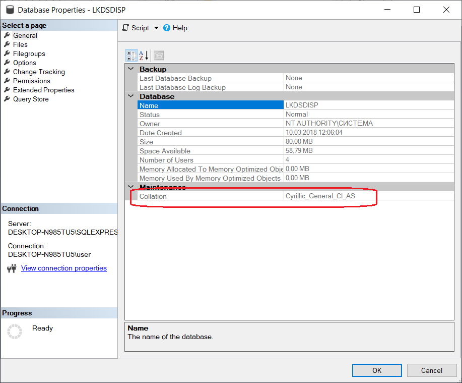

1. Исправлена ошибка сохранения строк на кириллице в базе данных (сохранялись как ?????? ), если кодовая страница (тип сортировки) отличается от:

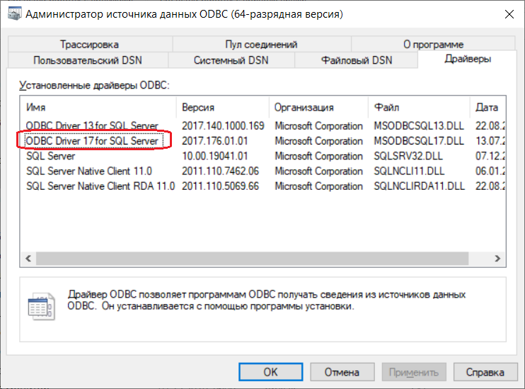

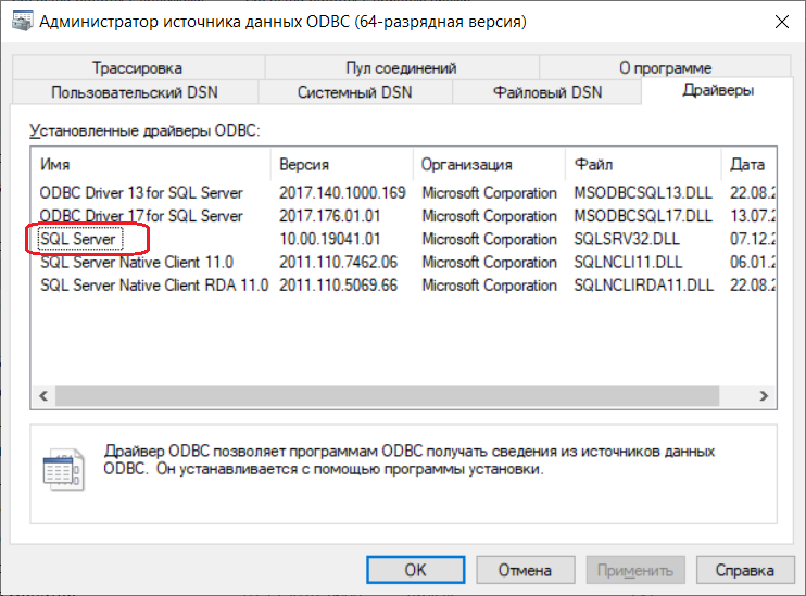

3. Всё чаще используются виртуальные машины, запущенные на своём компьютере или опять же арендованные виртуальные машины. Взаимодействие с SQL сервером происходит через ODBC с помощью ODBC драйверов. По умолчанию используется драйвер «SQL Server»:
Этот драйвер старый, работоспособный, но у него есть проблемы при работе в среде виртуальных машин. Эти проблемы не заметны при работе LKDSDisp, т. к. LKDSDisp их компенсирует, но все же желательно использовать более свежие драйверы, например:
Загрузить последние драйверы можно по ссылке:
https://docs.microsoft.com/en-us/sql/connec...ql-server-ver15
Для задания конкретного ODBC драйвера в конфигурационном файле LKDSDisp.xml нужно указать параметр DrvODBC="ODBC Driver 17 for SQL Server":

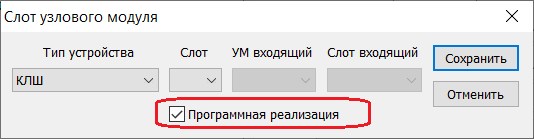

Прошу проверить, не знаю после какого обновления произошло, но сейчас есть проблема в следующем:
В Конфигураторе ДК "Обь" в настройках узла Диспетчерской, при добавлении программной реализации КЛШ и КСЛ не видны в списке расширенное количество слотов, только те что делаются обычно в аппаратном ММИ.
А признак "Программная реализация" точно указывался SoftSlot.png?
