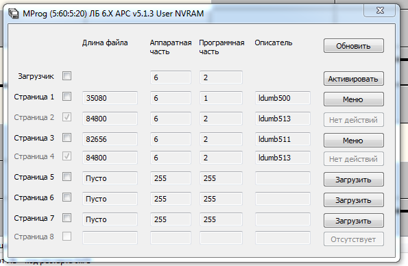

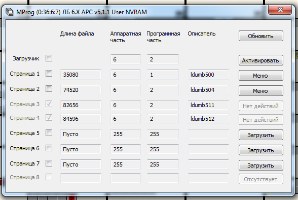

Залил в Лб6СМ3-Р с в.5.1.1 прошивку 5.1.2
После активации 4 страницы увидел что текущая версия стала 5.0.0 из загрузчика, а на странице заливки из всех активных страниц остались только первые три (четвертая строчка была пустая и все ниже третьей были серые-неактивные).
Активировал обратно третью сраницу с 5.1.1 и получилось следующее
что это? как это? :blink:
    48.4 KB · Просмотры: 0
Вложение IPB #820
Это связано с загрузчиком ЛБ.
Первые загрузчики ЛБv6-CM3 - v5.0.0 и v5.0.1 - поддерживали только 3 страницы памяти!!! Соответственно ЛБ с указанными загрузчиками могли переключаться только между этими страницами памяти.
Как показала практика, использование только 3 страниц памяти не всегда было удобно пользователю, поэтому начиная с версии 5.0.2 от 10.07.2012 все загрузчики ЛБ стали поддерживать 7 страниц памяти.
В Вашем случае для данного ЛБ необходимо использовать первые 3 страницы. Если существует необходимость использования всех 7 страниц памяти, то необходимо обновить загрузчик указанного ЛБ через сервисный центр.
Для всех ЛБv6Pro-CM3 - изначально выполнена поддержка 7 страниц памяти.

Сегодня опять нарвался на такой ЛБ. Активировал 4 страницу, а он сбросил на загрузчик ТР. Пришлось заново заливать во вторую страницу.cm3boot.png
Вопрос: как узнать что у ЛБ старый загрузчик и его нужно обновить через СЦ? Хотелось бы снять уже все разом которые есть и отправить.
    38.9 KB · Просмотры: 0
