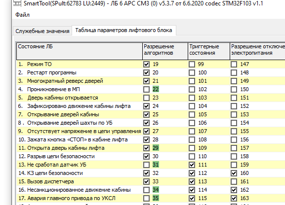

попробуй переназначить вызов на любой из юзеров - должно помочь.
Отключите пользовательскую таблицу параметров в ЛБ. (Запишите в яч18 значение 0). Если ситуация не исправится - отправляйте в сервисный центр.
Спасибо. Попробую. Из отпуска вышел ток.
Ремонтируйте блоки, входы кнопки вызова неисправны. Такое бывает когда что-то прилетает на вход. Что вы писанину развели? Они от этого сами не починятся.
Я и спрашивал для того, чтобы получить возможный ответ по ремонту. Вы что всё сразу в сервисный центр отправляете, даже если интерфейсная плата, допустим, накрылась ? Чтобы проверить все элементы по линии от входа вызова до контроллера надо выпаивать элементы и проверять. Неужели не проще спросить и, возможно, узнать какой элемент. Если сам контроллер, то конечно тут делать нечего уже.
