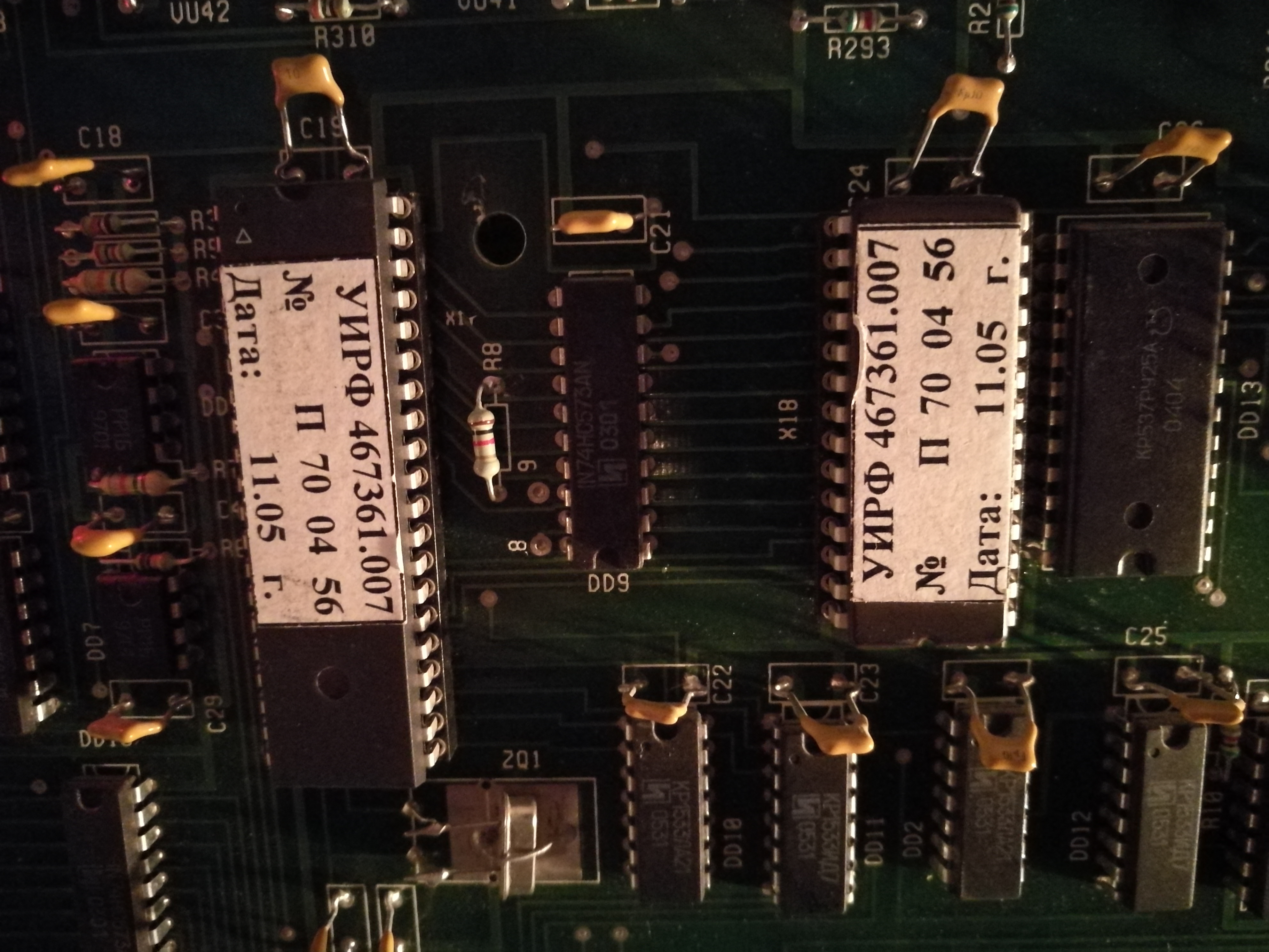

Есть два проблемных лифта УЛ, платы ПУ-3 с прошивками УИРФ 467361.007 производства 2005 года. Проблема в следующем: при возникновении любой ошибки, даже не критической, или при переводе лифта в режим отличный от НР, на компьютере - "Нет связи с MCS".
Установлены ЛБ 6.0 с прошивками 2.5.1, 91=1.
Это можно победить без замены прошивки станции?
    2.4 MB · Просмотры: 1
Нет, нельзя. Менять на ФАИД или хотя бы на УИРФ с версией не ниже B11.

Или подключить релейный блок по схеме для ПУ-1 :)

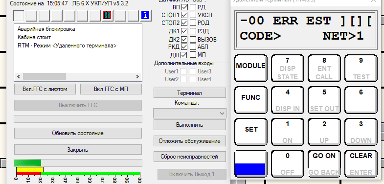

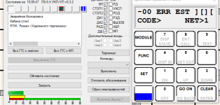

УЭЛ. УИРФ 023в6. Лб6 5.3.2
Режим ревизии не отображает. Так и надо?
    24.5 KB · Просмотры: 1
Сбой какой то! У меня именно такой блок именно на такой прошивке лифта отображает все режимы служебные. А 5.3.3 как себя ведет?

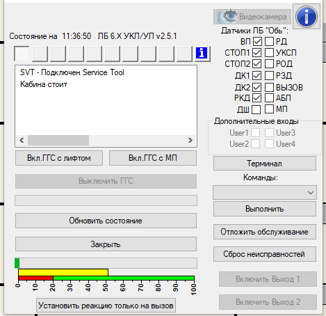

ЛБ6 2.5.0
прошил 2.5.1
Все равно пишет SVT

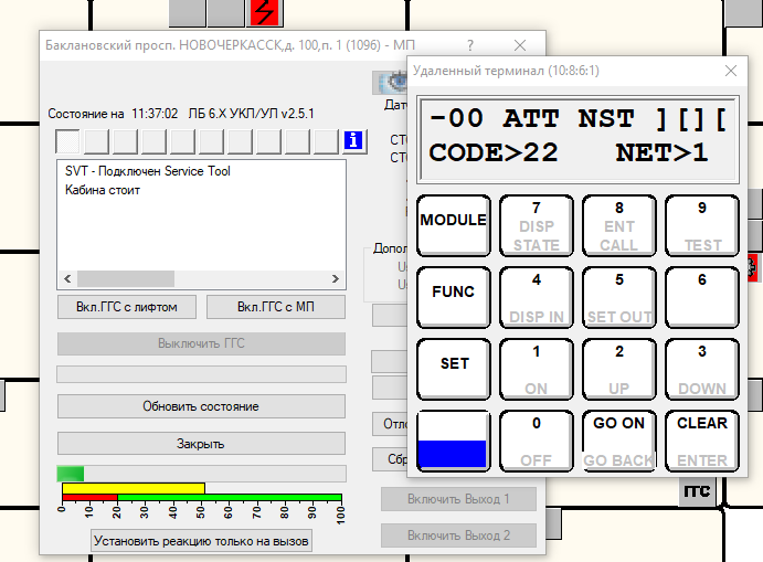

В терминале 22 код
Вложение IPB #1510
что это было?
Пока включен удаленный сервисный прибор станции управления - ЛБ вместо передает только - код подключенного удаленного сервисного прибора станции управления "SVT- подключен Service Tool".
После закрытия программы удаленного сервисного прибора станции управления - код ошибки (если он зафиксирован) будет передан и отображен в программе. Так было всегда.
По первому случаю где SVT:
Кода не было, только сообщение SVT вместо 22. Система управления правда не знаю какая.
По УЭЛу, где ревизию не отбражал:
Дык это я терминал открыл потому что кода не было и долго, только "аварийная блокировка" что и удивило. На другом лифте была остановка 53 код был. А тут спросил-говорят в ревизии стоит.

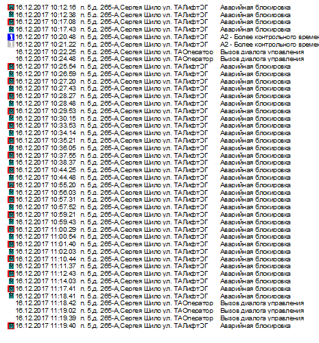

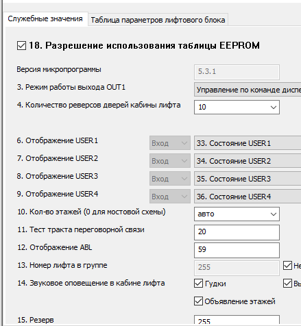

v 5.3.1 сделал 12=59 но продолжает кидать "аварийную блокировку" на пяти лифтах. Что я не так делаю?
    19.6 KB · Просмотры: 1
    14.1 KB · Просмотры: 1
Аварийная блокировка по входу АБЛ имеет 2 вида: при 39=1 выходит на общий экран и в диалоговом окне показывает АБЛ. При 47=1 видна только в диалоговом окне. Адрес 85 инвертирует АБЛ. Кроме того можно переложить пользовательский вход на алгоритм АБЛ. Кроме того при 91=0 любое аварийное состояние будет АБЛ. 94=1 преобразует АБЛ в РД. Что-то, видимо, тут запуталось с алгоритмами.
Если 12=59, то 39=0, 47=0. Иначе так и будет кидать Аварийную блокировку. Но проблема, как понимаю, была не в ней,а в отсутствии отображения служебного режима. У меня, похоже, тоже эти УЭЛ не отображают, пока не точно проверил.
Да 39=1. Нигде не указано что 39 должен быть в 0 при переназначении. Да и 39 в УЛ-ах нужна "ав. блокировка" т.к. она дублирует многое коды для КЛШ.
Это другой случай. Подключили сигнал движения как по схеме, а я раньше делал только через 94=1, 34,35=0 (и там 39 остается в 1). А сейчас попробовал через 12=59 и не получается. Вообще разработчики должны , как я считаю, указывать на схеме для всех стандартных схем подключений таблицу НВРАМ.
С теми УЭЛами позже разберусь.
Alex и котяра вы к чему свои сообщения написали? Это всйо мне известно, но к переназначению входа ABL это всйо не имеет отношения.
