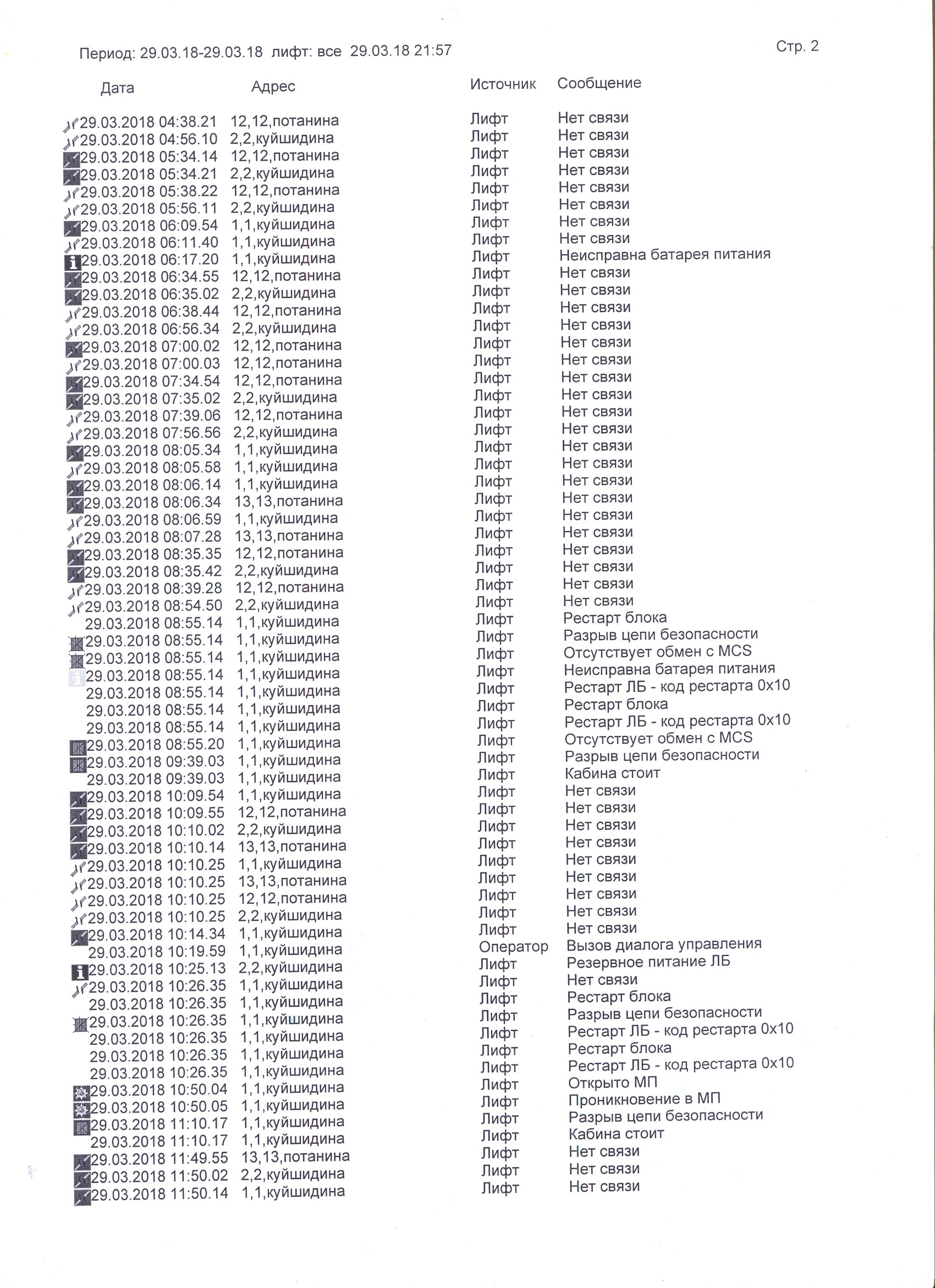

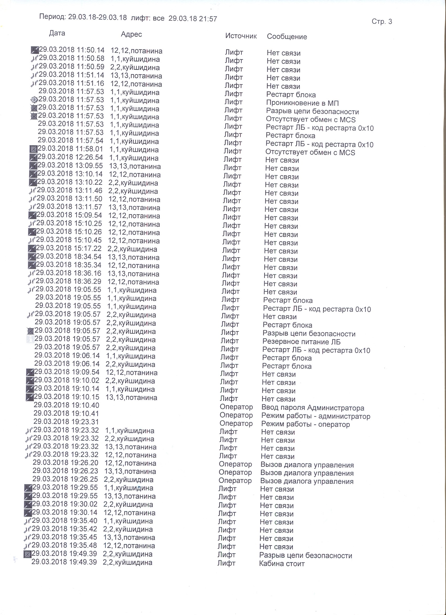

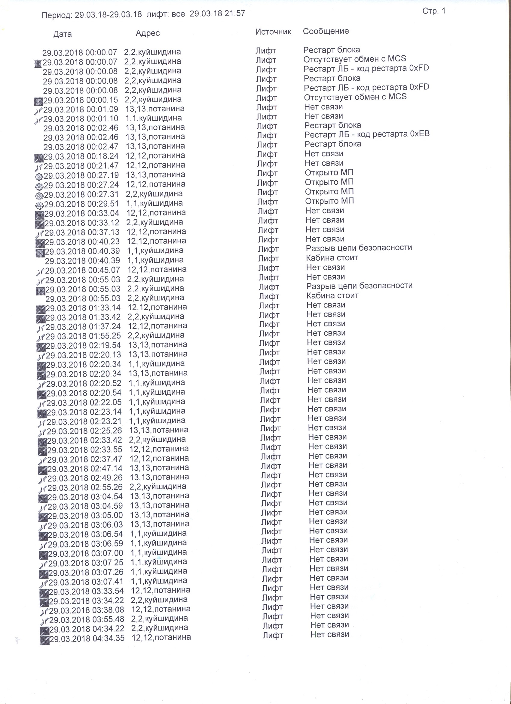

Прикрепил сканированный журнал диспетчерской в нем видно периодичность пропадания связи на лифтовых блоках. ____________0001.jpg ____________0002.jpg____________0004.jpg

А что у вас с аккумулятором ЛБ ? И как запитываются роутеры?
После присвоения каждому лифтовому блоку статического IP адреса обрывы связи стали намного реже, и время разрыва связи сократилось. Но полностью прерывание связи устранить не удалось.

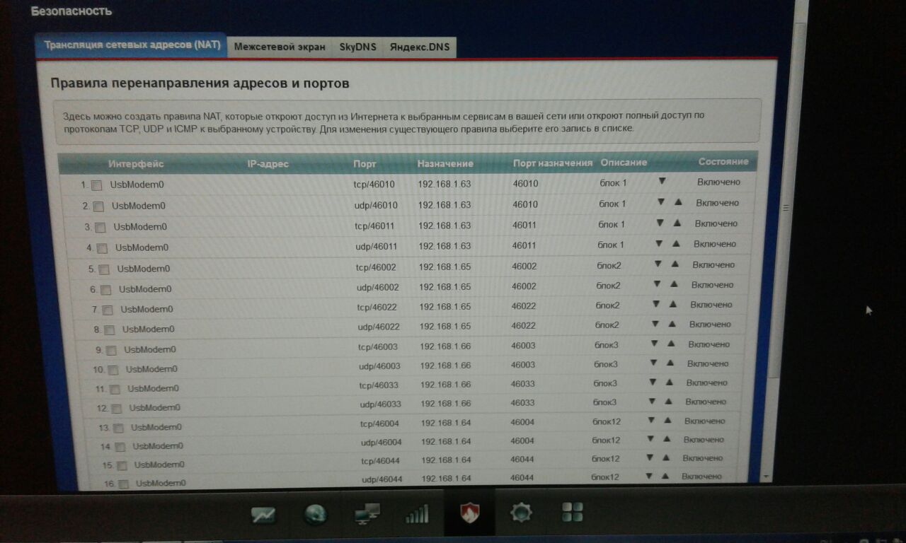

После проброса портов в маршрутизаторе время разрыва связи сократилось, максимум разрыв длится до - 20 секунд.
Количество разрывов сократилось до 3 раз за сутки.
На двух блоках связь и вовсе не прерывается. Хотя все блоки настроены одинаково!
Данное качество связи меня полностью устраивает!
Огромная благодарность Kranch благодаря его совету удалось решить проблему с прерыванием связи.
Огромная благодарность revit за большую поддержку и разъяснение многих вопросов благодаря его советам удалось решить проблему с прерыванием связи.

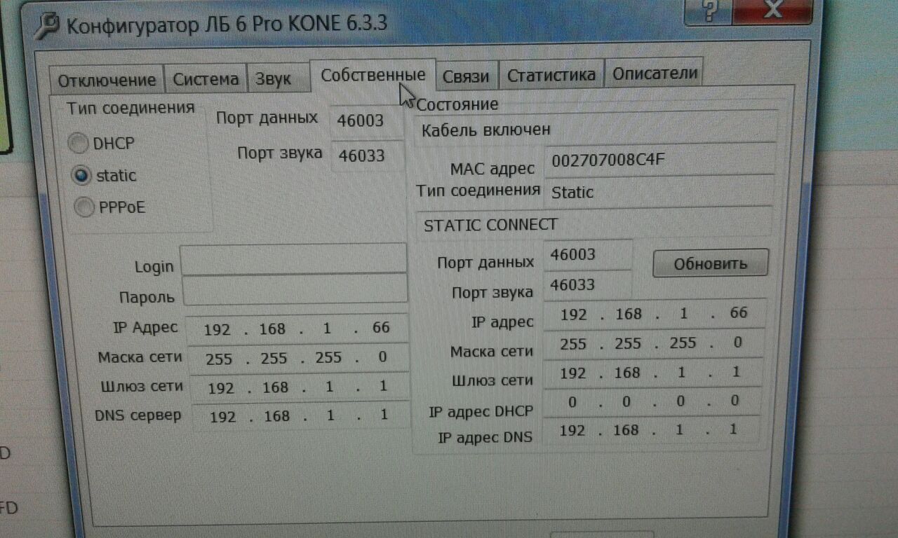

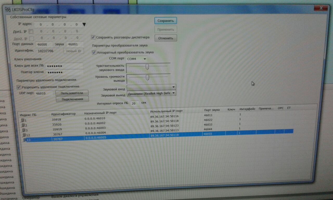

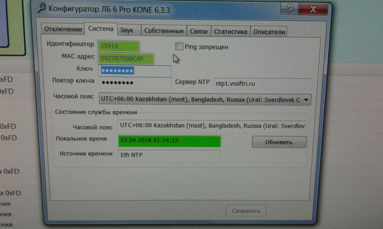

Выложу скрины настроек лифтовых блоков может кому пригодится для примера, либо может я ещё что то настроил не верно.

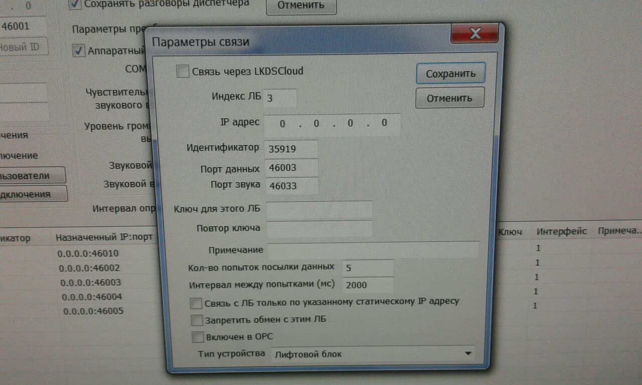

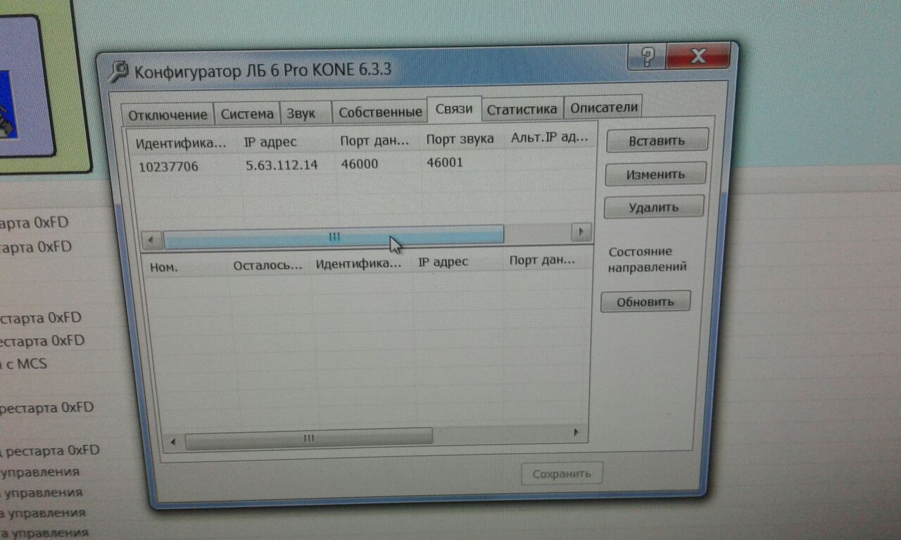

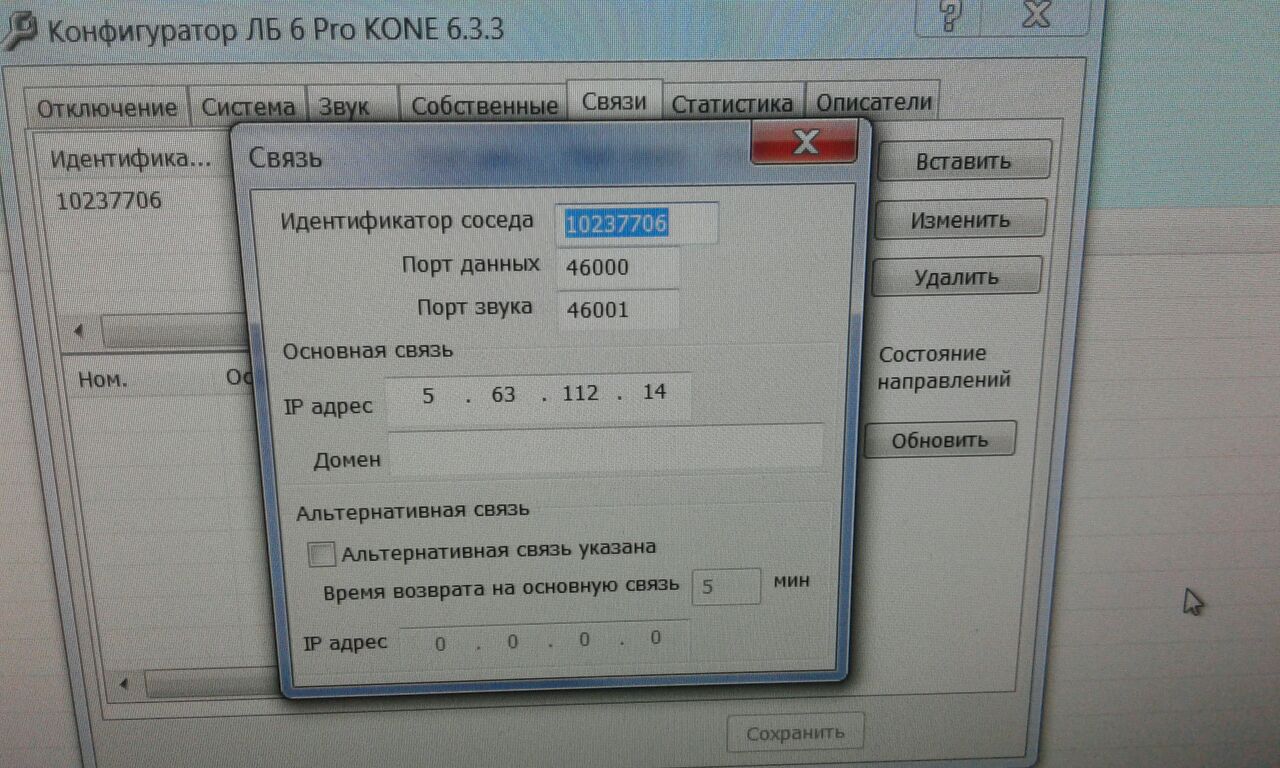

Самого главного опять нет-параметры связи ЛБ?
В параметрах связи блока в пклш (6 скрин) интервал между попытками 2 сек это мало для сотовой связи, нужно от 5 до 10 тогда разрывов связи в журнале вообще не будет.

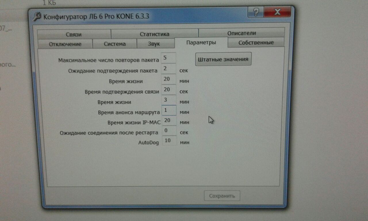

К сожалению, Вы не приложили самый важную по теме обсуждения скрин - вкладку "Параметры" программы конфигуратора ЛБ. О том как ее открыть Вам подробно обьяснил Виноградов в сообщении от 28.3.2018, 7:17 https://forum.lkds.ru/posts/20552/
В этом же сообщении приведена одна из основных причин возникающих проблем - засыпание канала сотового оператора. Обратите на это внимание!
Для получения полной картины настроек ЛБ, приложите скрин вкладки "Параметры".
Параметры были настроены по совету Виноградова, но каких либо изменений это не принесло.
В параметрах связи блока в пклш интервал между попытками был увеличен до 8 сек. После чего разрывы связи прекратились. все спасибо за помощь.
    107.8 KB · Просмотры: 0
У вас коммутируемая связь. Это значит нужно подождать пока сессия поднимется, а у вас время ожидания 0.
Alex этот параметр не нужен при отсутствии УПП.
А вот "ожидание подтверждения пакета" можно также увеличить до 5 чтобы меньше рестартов было. И в крайних случаях можно "время подтв. связи" до 10 сек уменьшить чтобы чаще пакетики отправлять.

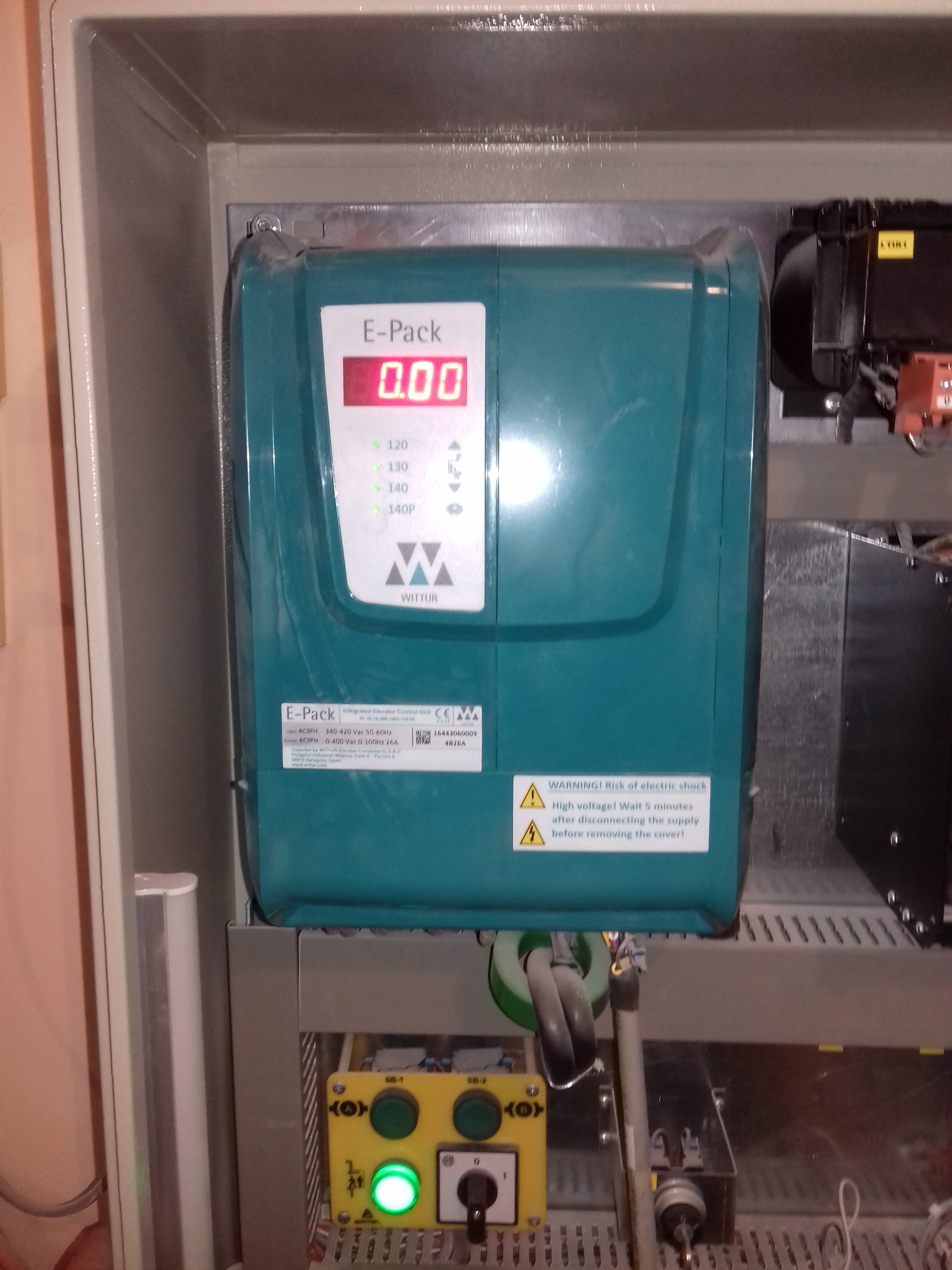

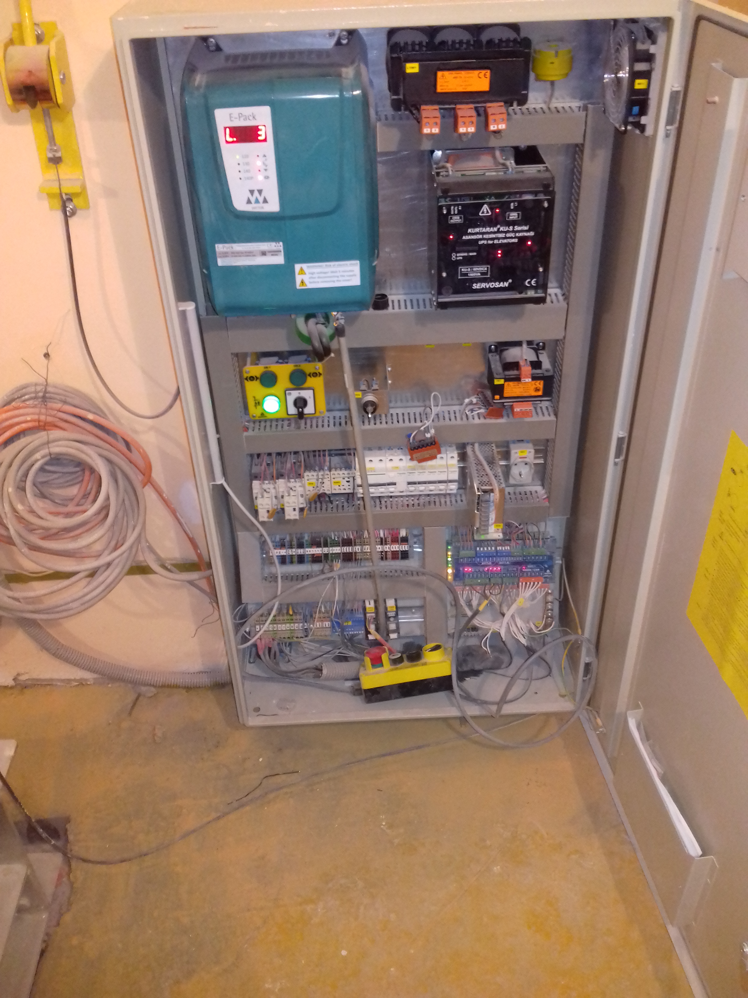

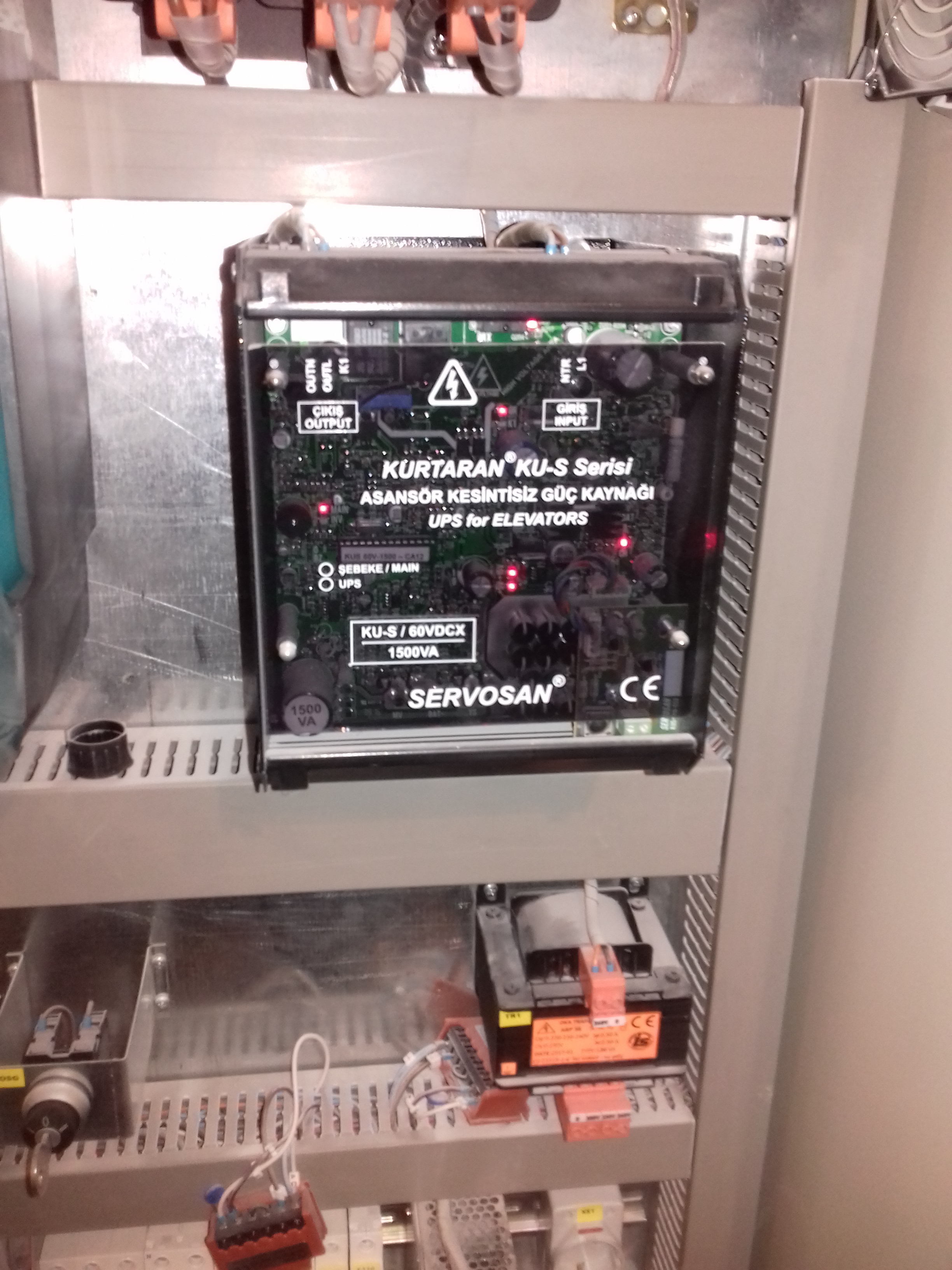

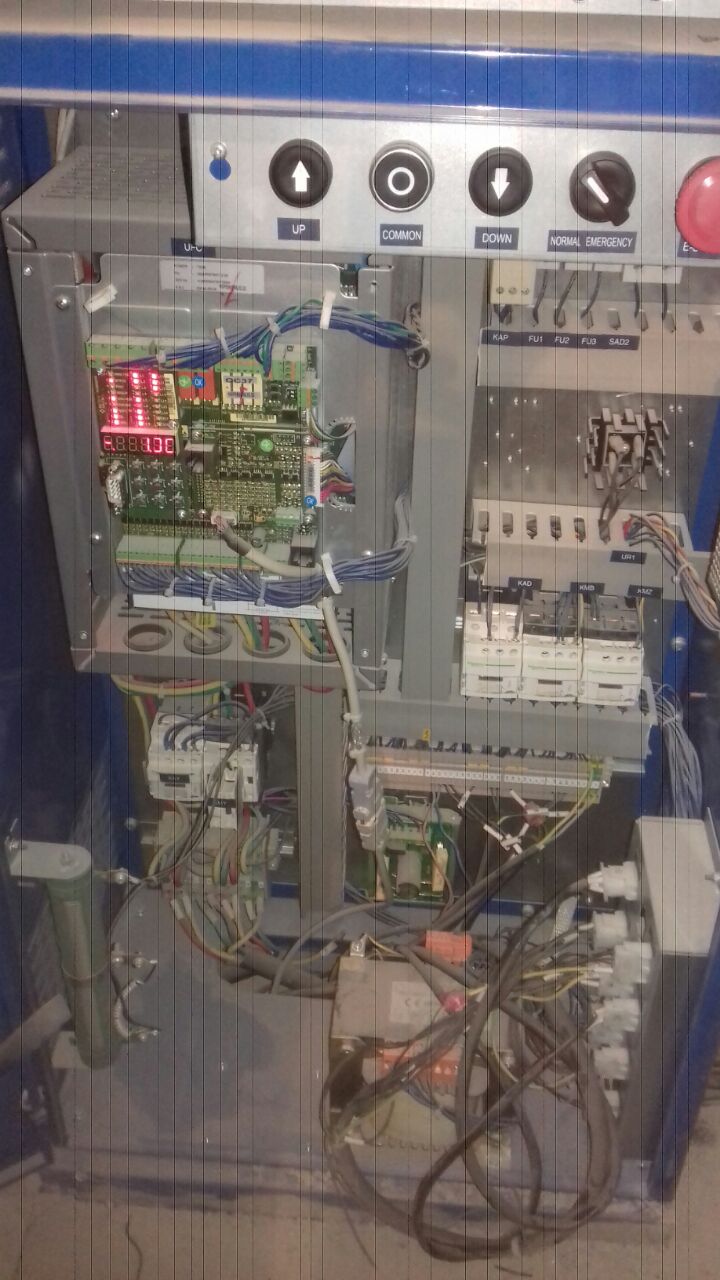

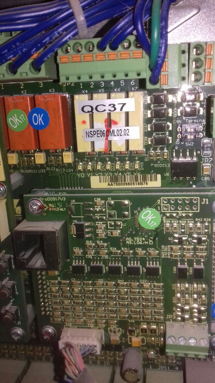

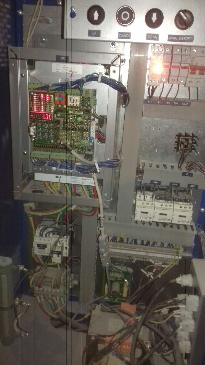

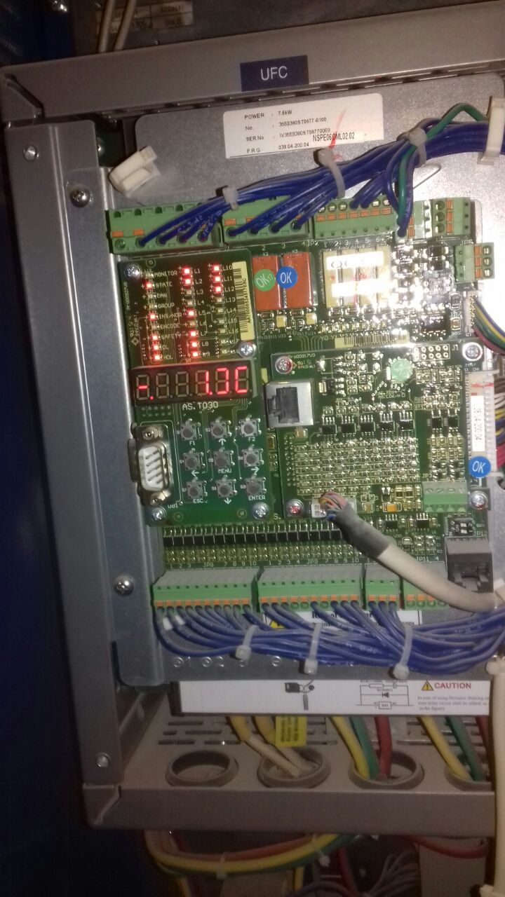

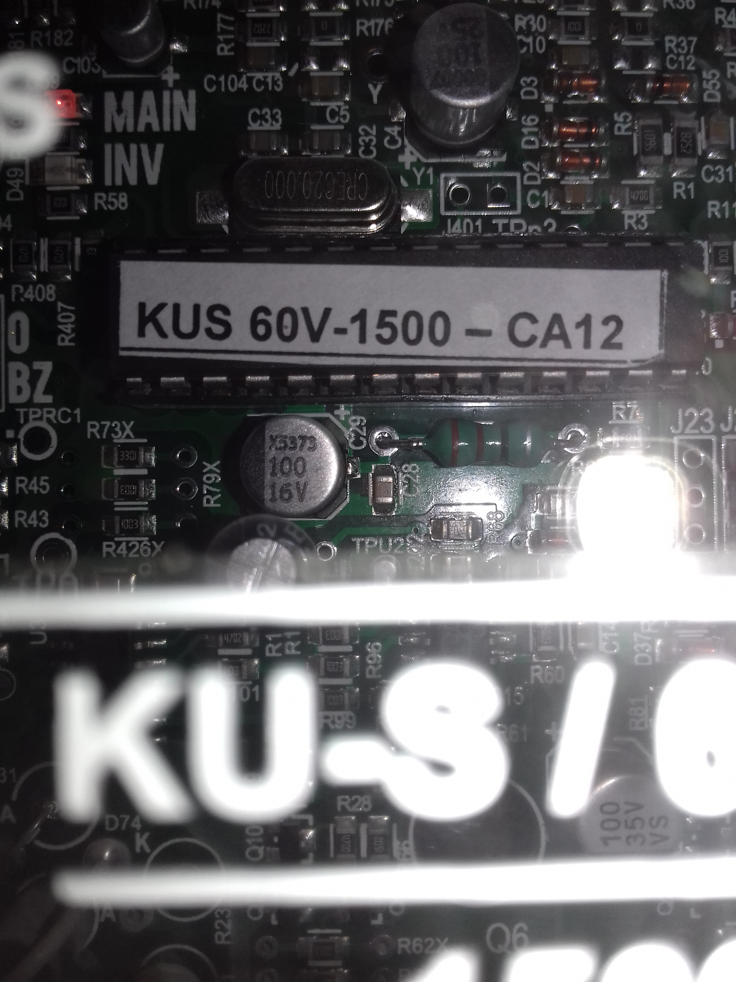

подскажите какой именно лифтовой блок PRO необходимо заказать для лифта WITTUR
фото станции приложены ниже.
в заранее спасибо
    2.6 MB · Просмотры: 0
    2.7 MB · Просмотры: 0
    3 MB · Просмотры: 0
    3.2 MB · Просмотры: 0
спасибо за информацию
а для этой станции какая модель лифтового блока нужна?

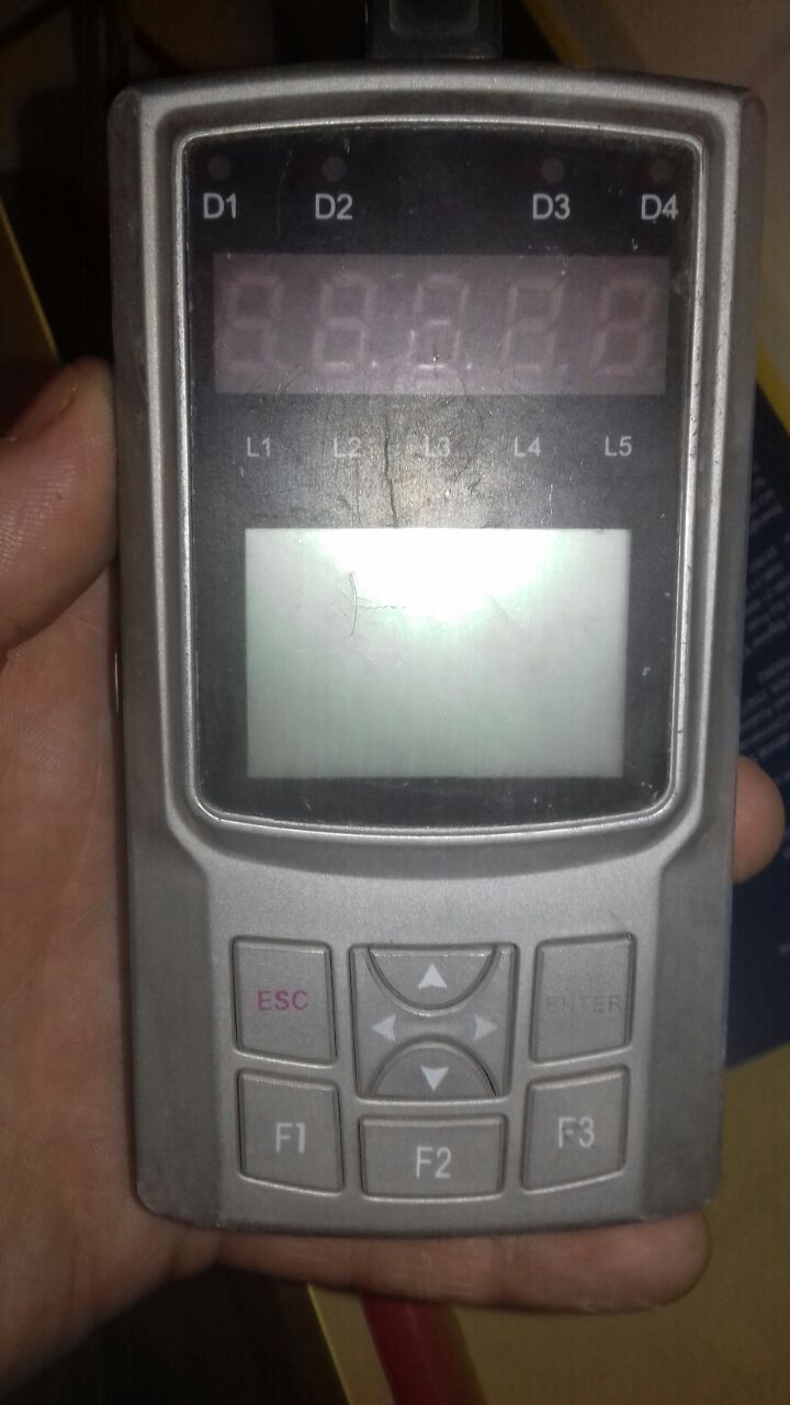

так же ниже фото сервистула от этой станции
    139.3 KB · Просмотры: 0
    145.8 KB · Просмотры: 0
    86.1 KB · Просмотры: 0
    185.3 KB · Просмотры: 0
    130.8 KB · Просмотры: 0
