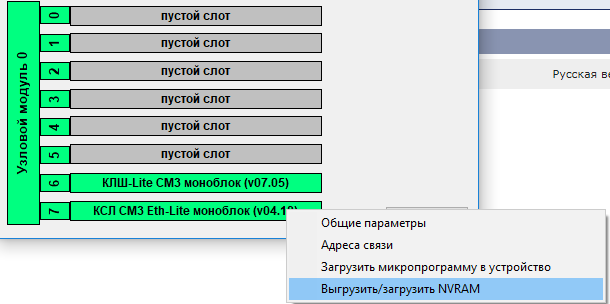

revit написал(а):Совершенно не понимаю чем можно выгрузить NVRAM ЛБ6pro с последующей загрузкой, локально ? По аналогии с моноблоком. Может МПрог/Мпрогпро такое мог делать но сейчас локально он не работает со старыми прошивками (4.1.2) Чтобы подключить ЛБ к ПКЛШ мне нужно его перенастроить, но тогда я потеряю ключ вбитый в него.
Как быть если нужно отремонтировать блок, проверить его на индивидуальных настройках и вернуть прежние?
revit написал(а):Это я не помню... Мпрог да, загружает только программы. ConfigLBPro - это настройки блока. А чем можно выгрузить /загрузить NVRAM ?
Андрей Ефименко написал(а):Область специфических настроек ЛБ Pro (сетевые параметры и т.п.) сейчас нельзя выгрузить/загрузить. Наверное, удобнее будет сделать это в конфигураторе ConfigLBPro. Будем делать.
revit написал(а):Да я именно о них. По аналогии с моноблоком. Это удобно при ремонте и заменах оборудования.
Через конфигЛБпро я могу посмотреть собственные настройки и выписать на листок, а после внести их
-это не трудно. Связь могу вбить вторую-проверочную, не трогаяя основную. А вот ключ останется уже проверочный.... т.к тот что был удалится.
P.S. NVRAM это тольок область настроек/параметров блока или это и настройки сетевых устройств -моноблока/ксла?
Вложение IPB #1738
Да, наверное это будет правильно.Андрей Ефименко написал(а):Наверное нужно действия по сохранению/восстановлению настроек так и назвать "Сохранение/восстановление настроек...", а не "Выгрузка/загрузка NVRAM".

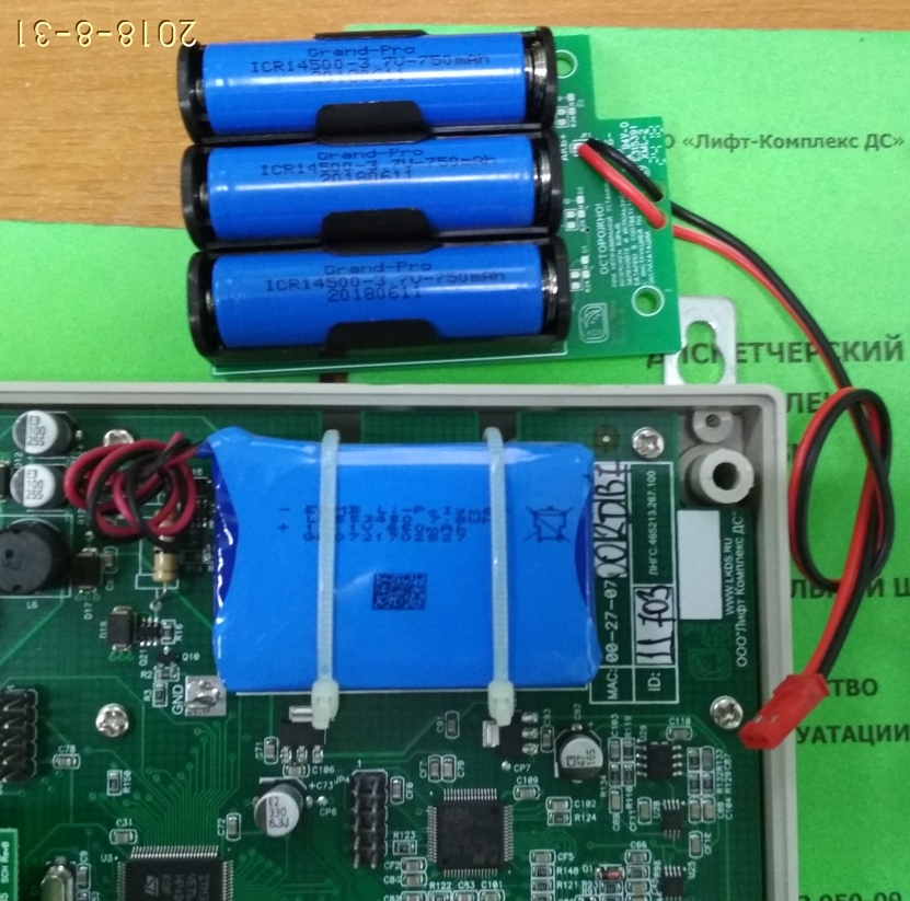

revit написал(а):А как предполагается крепить новые аккумуляторные модули 14500 3S в ЛБ6.1 pro и СМ3?
Стяжки идут в комплекте, отверстия совпадают с отверстиями креплений в плате . Но ведь размер то намного больше ? :blink:
