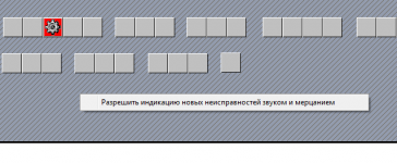

Почему то орет МП, хотя звук и мерцание отключены по умолчаниюВложение IPB #789
Если есть звук, а мерцания нет, то скорее всего звучат КЛШ (КЛШ моноблоков).
В подобные моменты нужно открыть панель "Список не просмотренных неисправностей" - какие там будут записи ?

Не успел поймать момент. А какие там должны быть записи и почему только моноблоки?
Записи должны быть типа:
"Неисправность ЛШ КЛШ в слоте %d:%d:%d"
"Неисправен ист. 60В КЛШ в слоте %d:%d:%d"
"Аварийное питание в слоте %d:%d:%d"
и относятся они к аппаратным КЛШ или КЛШ моноблоков.
Нет Андрей Владимирович орала именно МП.
Сейчас с утра заорала "охрана шахты" ош. 43 на УЛ-е. Просмотрев в окне непросмотренных -звук пропал.
Штриховка по умолчанию стоит в группе.Вложение IPB #791
Ну тогда нужны данные.
