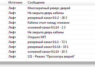

МПульт в журнале пишет "основний канал
и последние две цифры сообщения -это что?
Да и почему источник-лифт?
Вложение IPB #847
Пояснение подобных записей журнала в данном сообщении
А источник лифт - это потому что точно не оператор, а оборудование+ПО
