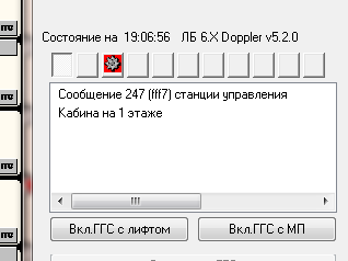

Т.е. хочется картинку с "шестеренкой".
Нет. Всё не так. Когда Мпульт не знает расшифровку кода по какой либо причине, он рисует "шестеренку". Ее он рисует и в первый момент запуска Мпульта пока код не расшифрован. Так вот можно его научить рисовать "i", а не шестеренку в таких случаях?
    10.7 KB · Просмотры: 1
Вложение IPB #972
В развернутый дистрибутив выложен MPultPro v4.7.1.7 и LKDSDisp v4.7.1.12
В них это исправлено.

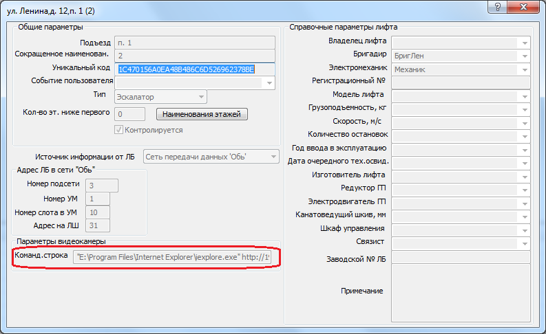

Добавьте возможность настройки пути к видеокамере для каждого конкретного SPult.
Имеется в виду возможность заполнения поля:
не на сервере, а на клиентском месте ?
    55.8 KB · Просмотры: 1
Да, именно так!

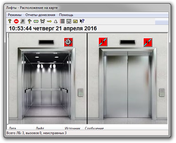

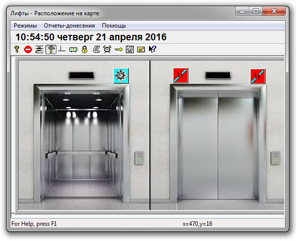

Ставил недавно В одной из организаций на 2-х лифтах ЛБ про с выводом в диспетчерскую, так заказчик захотел что-бы вызовы приходили и к его охранникам. Раньше это решалось с помощью КЛШ и т.д..Решил я им поставить MPult c выводом информации на карту (в качестве карты использую фото лифтов). Когда я подготовил вид в режиме администрации и потом переключил в режим оператора оказалось что значки съезжают . Попробуйте исправить это. Хотелось-бы устанавливать подложку не одним файлом а несколькими изображениями или изображениями с видеокамеры. Возможность убирать в трей MPult , а при возникновении аварии программа всплывала на основной экран и больше возможностей прятать с экрана значки меню.

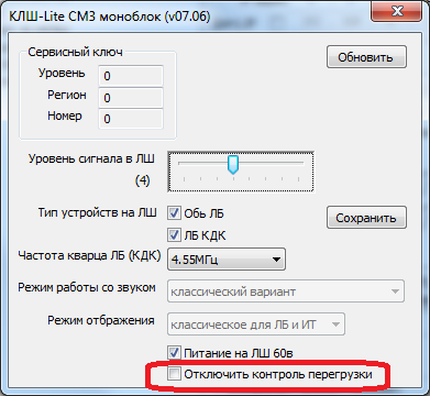

Где-то уже обсуждали, вроде, но не могу найти. Хотелось бы иметь возможность "засинить" КЛШ. Проблема такая, одна линия очень любит мозг, постоянно вылезает неисправность лш и тут же пропадает, лифты даже не успевают теряться, связисты линию всю проходили несколько раз, ничего криминального не находят, а пульт все время орет (особенно здорово по ночам), в подобных случаях на лифтах есть возможность установить реакцию только на вызов, а узловое оборудование подобной радости лишено.
Плохо искали :-)
Потом платы выгоревшие на клш и моноблоках :-)
Конечно плохо, но он так живет уже больше года, и диспетчера от шума помрут явно раньше него. В прошлом обсуждении я уже говорил, что такая возможность капец как актуальна ночью и в выходные когда связистов все-равно нет.
Согласен с revit-ом.
а "попробовать" поставить другое клш на проблемную линию не пробовали?
Ну а чтоб не пищал по этой неисправности можно в параметрах КЛШ отключить контроль перегрузки...
Возможности "засинить" КЛШ нет, можно отключить контроль перегруза локальной шины в параметрах КЛШ (LKDSDrvCfg) LB.png
