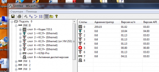

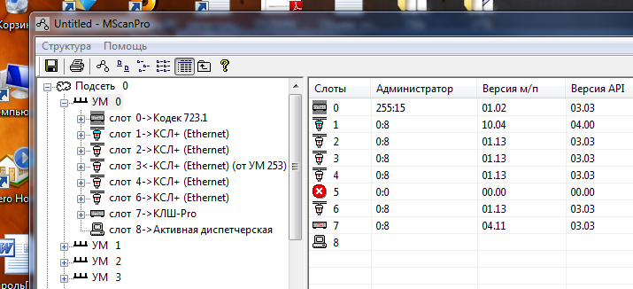

А почему MScan не определяет КОРК?
    114.3 KB · Просмотры: 0
Вложение IPB #281
Сканирование происходило не из компьютера в УМ0, а КОРКИ имеют проблемы с маршрутизацией, соответственно, наверное, и не посылают сообщения о себе через другие КСЛы.
Понятно... Уж какой раз на эти грабли с КОРКом наступаю :)
Т.е Мскан использует структуру из драйвера, ну и соответственно имеет то что имеем..

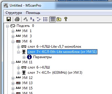

На одном УМ подключенном к ЦД через и-нет (КЛШ, КСЛ-Е, КСЛ-433) было подключено три удаленных УМ по 433. Одну из связей переключил на интернет соответственно все перенастроив в конфигураторе.
МСкан подключенный удаленно к ЦД продолжает упорно рисовать в этом УМ-е моно-433, всмысле значок, хотя опознает правильно моно-Ethernet.
