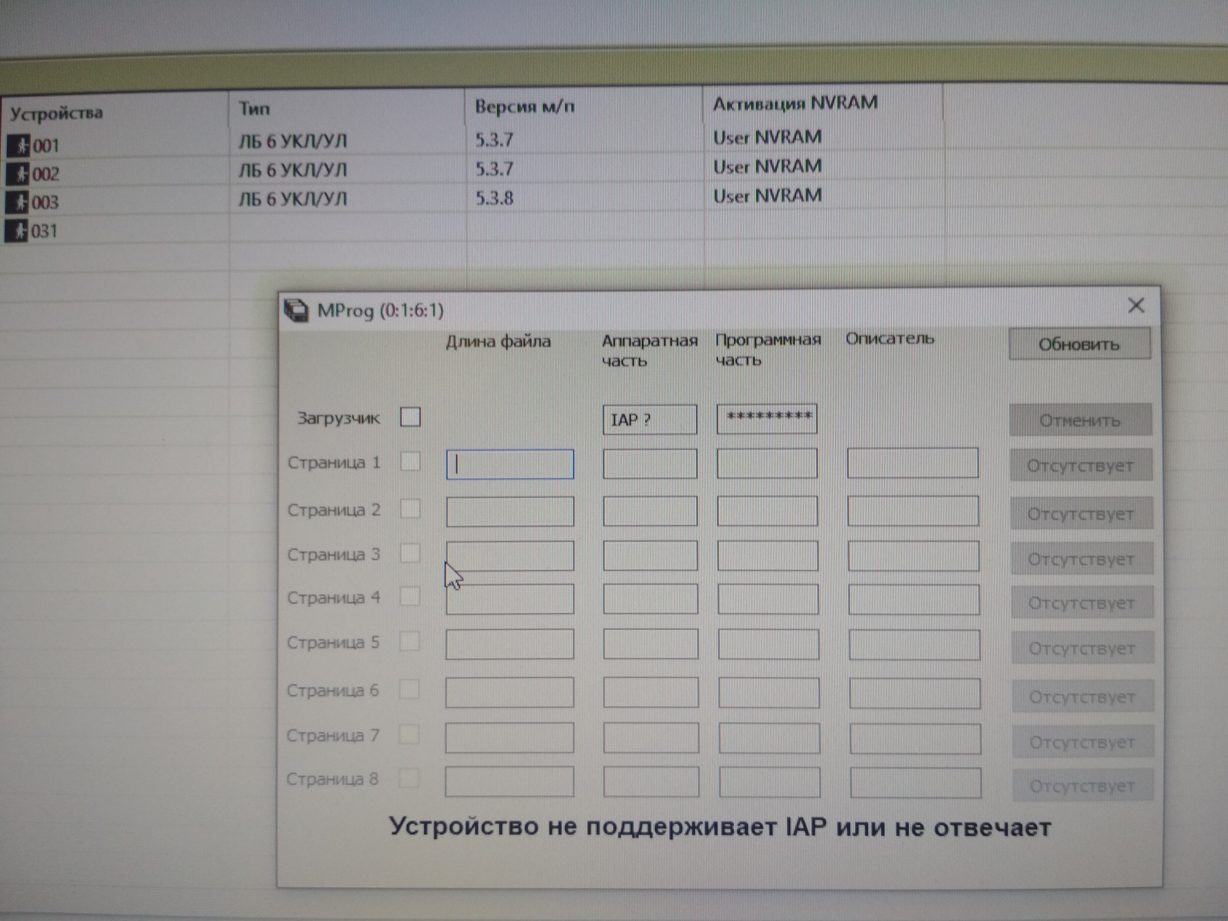

Добрый вечер. Сегодня смонтировал 3 блока 6.0 CM3 и столкнулся с проблемой обновления блоков через mscan pro. Не смог обновить не один. Софт обновил до последнего. Может надо как то по другому?
    2.3 MB · Просмотры: 0
Возможно информация от ЛБ доходит до ПО, а от ПО до ЛБ нет, т.е. полноценной связи с ЛБ нет.
Для более точного ответа нужны данные с компьютера.
На компьютере - сервере исполните пункт меню «Пуск»\ «Все программы»\ «Диспетчерский комплекс ‘Обь’»\ «Формирование данных для обращения в техподдержку (SaveLog.exe)». Дату укажите вчерашнюю. После чего заархивируйте и пришлите сформированные данные (папка сформированных данных и email адрес куда отправлять будет показан в конце формирования)
