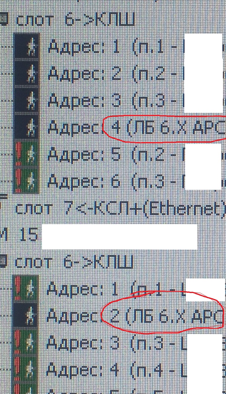

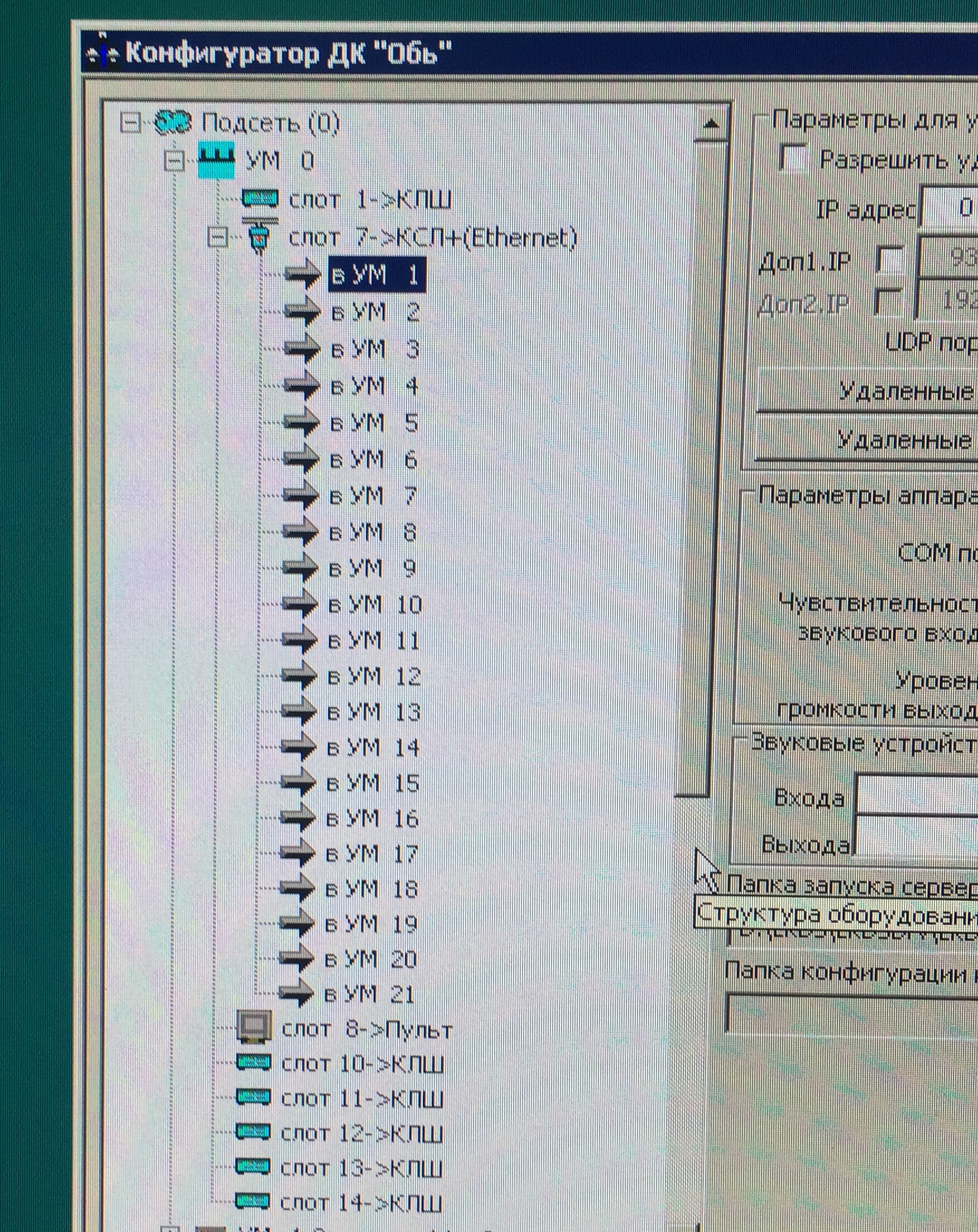

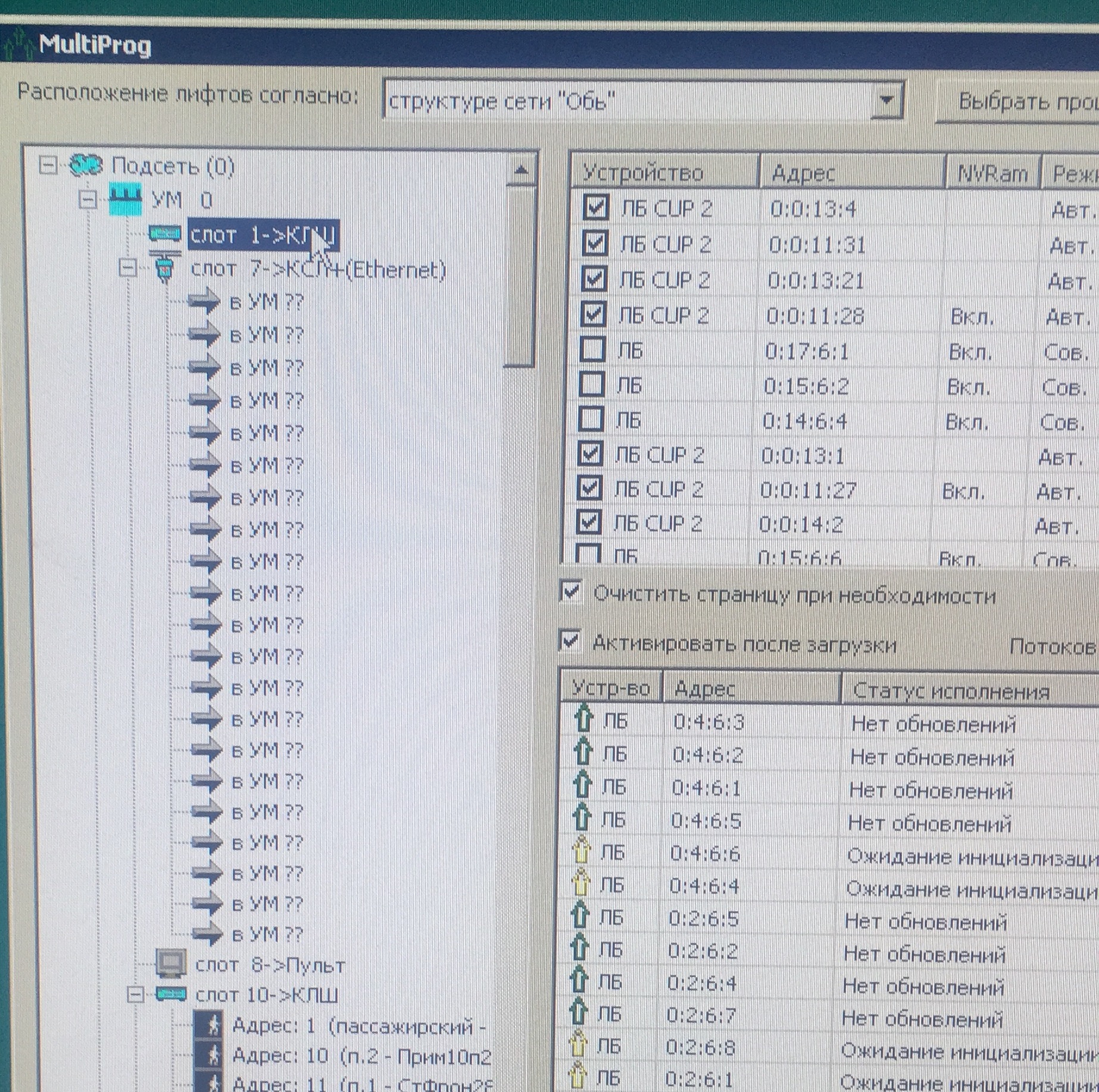

Pro100A1ex написал(а):
В слоте 7 какой то мусор
Вложение IPB #1238
Можете, пожалуйста, для примера сделать такой же скрин конфигуратора, чтобы убедиться что там картина иная.

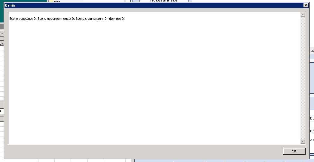

По нажатию кнопки обновить, совсем не понятно обновляются блоки или нет
Вложение IPB #1239
Сейчас, понять идёт ли процесс нет, можно по меняющимся цифрам в полосе состояния.
Так же в списке обновлений будут меняться статусы у блоков, с которыми идёт работа.
Почему в структуре проскакивает вместо сокращенного название ЛБ его тип
Вложение IPB #1241 ??
По той же причине, что описана выше. С некоторого времени в структуре ничего не менялось.
Нужна ли она вообще?
