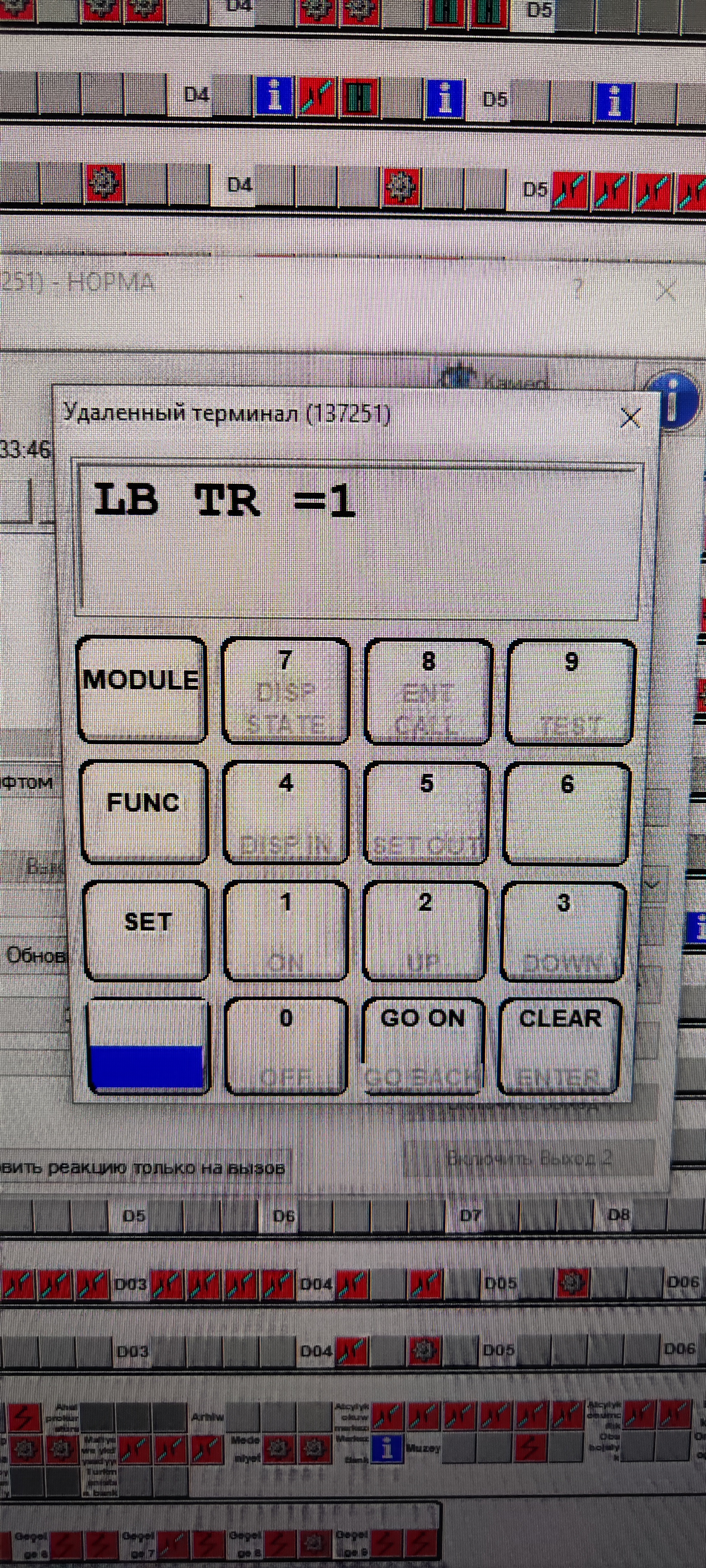

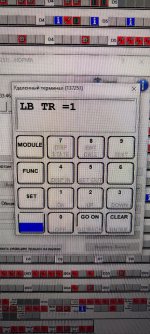

Спасибо очень помогли все заработало, теперь столкнулся с проблемой Spult видит лифт в норме подключение через терминал пишет LB TR =1 и не показывает движение лифта прилагаю фото IMG_20250225_163622.jpg IMG_20250225_163517.jpg

Не активирована прошивка Nice. Зайдите в программу загрузки (загрузка микропрограмм) и если есть прошивка nice то активируйте ее. Если нет ни в одной из страниц то залейте с сайта и активируйте.
Спасибо скачал с сайта прошивку nice 7.3.0 есть мануал как заливать на ЛБ ?

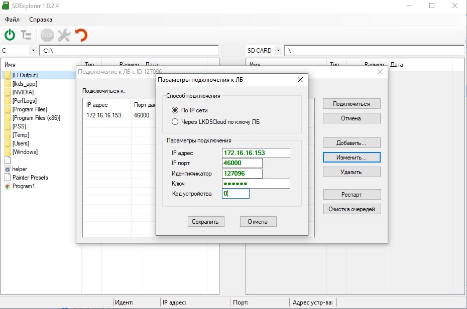

ребят спасибо еще раз прошил лб все заработало теперь такой вопрос хочу подключится через SDExplorer пишу данные ip port все что нужно но он не подключается в чем может быть причина фото прикрепляю

Что то я не уверен что без статики можно подключиться так напрямую. Пробуйте код устройства 254. И если так не подключается то по ID и ключу проще (через LKDSCloud). А вообще можно из конфигуратора службы тоже самое сделать без всяких заморочек. Вы из какой службы их прошивали?
Пробывал код 254 все равно не подключается прошивал я лб через MProgPro то есть нету варианту чтобы прямым подключением можно было подключится ?

Я же написал
.... по ID и ключу проще (через LKDSCloud).
У вас есть доступ к конфигуратору службы в которой блоки работают?
