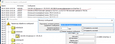

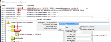

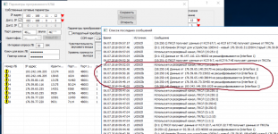

Вот один из ПКЛШ в подсети, контроль за лифтами которой пока не нужен. Удалять всю подсеть не хочу т.к это подсеть отделения -большого города и возможно что потом будет команда включить конроль на объединенную диспетчерскую (сейчас контролирует у них своя и 1500 лифтов).
Связи ЛБ отключил. Какие то ЛБ кидают пакеты. Разбираться с ними нет необходимости, да и времени свободного тоже.. Как убрать подобные сообщения их системы оповещений?

Вот так: M1.png

Но если я включу подсеть на контроль, то прийдется включить оповещения этого ПКЛШ обратно и тогда все равно нужно будет разбираться с этими ""чужаками".... Кто они такие и почему мне кидают пакеты т.к отдельно я их никак не заблокирую.

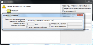

Тогда так: M2.png И что бы не ошибиться в подстроке и нужно копирование в буфер обмена

Сделал так, чтобы не вводить каждый по отдельности

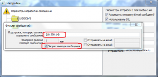

Еще вопрос: есть меню по правой кнопке "удалить сообщение" и "удалить все сообщения". Ну "все" это понятно, а зачем одно сообщение удалять из информационного окна?
Вот если бы там было "внести в фильтр сообщений" и автоматически создавалась запись в настройках системы сообщений.... :rolleyes:
И копирование строки в это же меню -по правой кнопке, имхо, логичнее было бы.

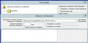

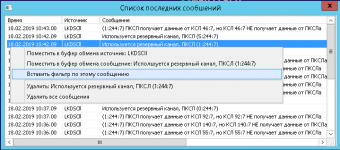

Если было желание спросить когда будет реализовано создание фильтра из списка сообщений, то эта возможность добавлена 22.07.18 и выложена в обновление ПО тогда же: Notify1.png Notify2.png

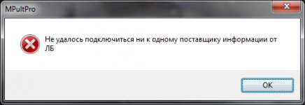

После очередного обновления через LKDSUpdate, появилась проблема. При запуске MPultPro появляется сообщение "Не удалось подключиться ни к одному поставщику информации от ЛБ".
При этом окно MPultPro не появляется. Со второй попытки MPultPro запускается. Опытным путём выяснилось, что если вернуть файл ComCLBStub.exe предыдущей версии, то всё работает нормально.
Ошибка в файле?

Хотел бы поучить данные для тех.поддерки:
исполните пункт меню «Пуск»\ «Все программы»\ «Диспетчерский комплекс ‘Обь’»\ «Формирование данных для обращения в техподдержку (SaveLog.exe)»После чего заархивируйте и пришлите сформированные данные (папка сформированных данных и email адрес куда отправлять будет показан в конце формирования)
И есть вопрос: MPultPro запускается сразу после перезапуска компьютера ?
