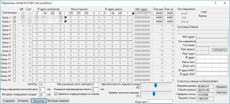

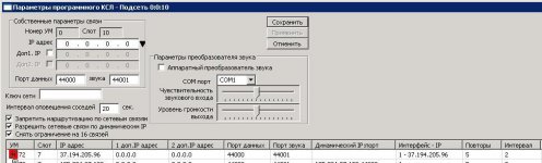

Добрый день.
Проблема вроде из этой темы, ПКСЛ почему-то общается с моноблоком не по тем портам что в них прописаны

Добрый день.
Вложение IPB #1943Вложение IPB #1944Вложение IPB #1945

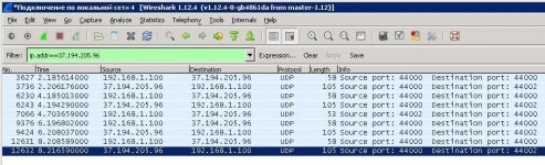

ПКСЛ, т.е. компьютер, посылает пакеты на 37.194.205.96:44000, т.е. правильно, если судить по картинкам, а вот приходят пакеты от 37.194.205.96:44000 на UDP порт 44002 компьютера, т.е. неправильно, судя по картинкам.

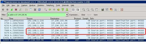

На третьем снимке видно, что в моно прописан статикой белый ип

Вот выделил где ПКСЛ делает две посылки по разным портам Вложение IPB #1946
По данной картинке видно, что компьютер делает посылки ОТ разных портов, а именно от 44002 и 44000 на один порт 44000. Source - это источник, Destination - получатель.
Скорее всего, данный моноблок прописан в двух ПКСЛах с собственными UDP портами данных у одного 44002, а у второго 44000

На порт 37.194. 205.96:44000 компьютер отсылал пакеты то от 44002, то от 44000 и, возможно, роутер думал, что раз пакеты на 37.194. 205.96:44000 посылались от 44002, то и входящие пакеты от 37.194. 205.96:44000 на IP компьютера в LAN нужно посылать на 44002.
А это, как я понимаю, является программным косяком?
