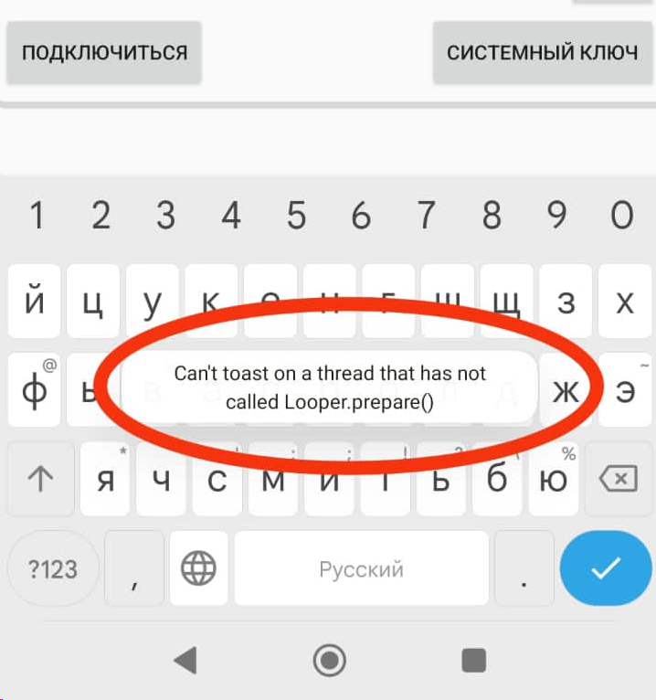

Хочу внести связь при первоначальной настройке через WiFi ЛБ
В строке IP-адрес основной связи ставлю курсор, нажимаю цифру и появляется надпись "null"
При следующем нажатии цифры она пропадает. Адрес внести не могу.
Тоже и в альтернативном адресе.
И странно бывает ведет себя при выборе подключения через WiFi-сворачивается в диспетчер.

Добрый день!
Спасибо за сигнал.
Неправильно работал фильтр ввода данных. Ошибку уже исправили, обновите приложение до последней версии.
С Wi-fi действительно странно, будем разбираться.

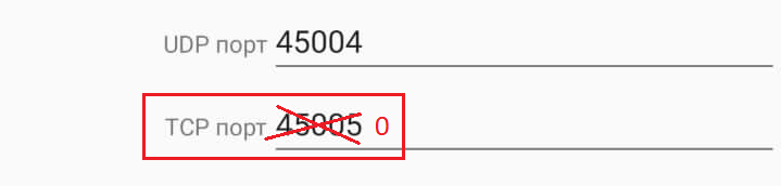

Если это сообщение есть, то конечно нужно разбираться на Вашем сервере с обменом по TCP порту. Обмен по TCP порту позволяет быстро загрузить новую структуру и быстро обновить состояние лифтов при подключении и при возврате на передний план.
Но если не удаётся добиться доступности TCP порта из внешних сетей, то лучше вообще не указывать в панели параметров подключения приложения ASPult ASPultTCP.png TCP порт (нужно указывать значение 0), т.к. Android долго проверяет доступность TCP порта.
    14.6 KB · Просмотры: 0
