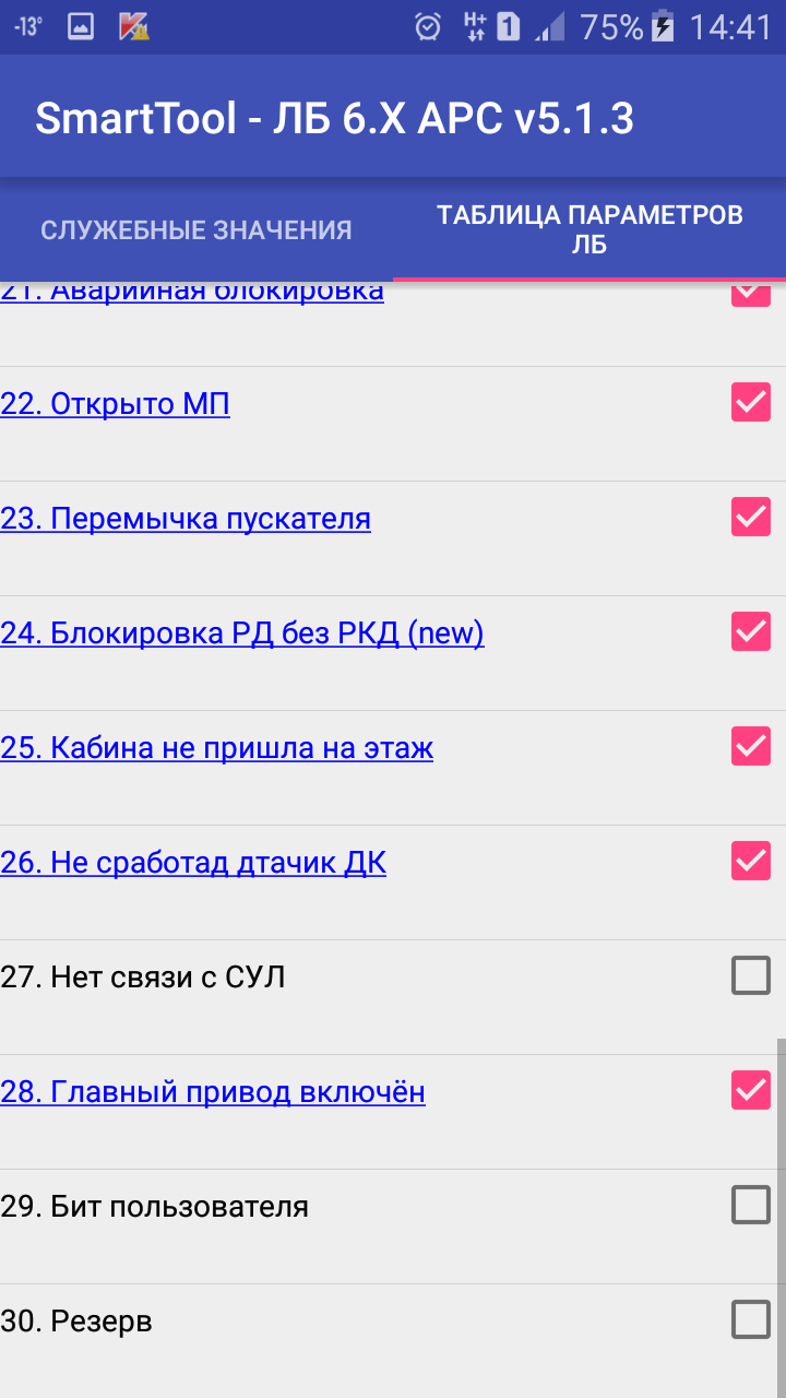

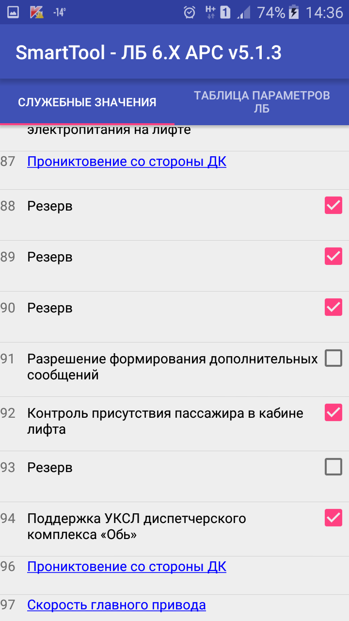

И наверное все таки "проникНовение" п87, 96 и " сработаЛ ДАТчик" в п.26

При вставленном сервисном ключе?
