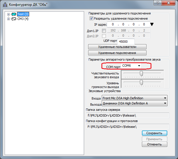

sergey57949 написал(а):
Снес, все почистил, поставил по новой.
При подключении у меня идут короткие гудки, у диспетчера выскакивает - "Ошибка при открытии СОМ порта голосового конвертера СОМ 3:5 (0х5) - отказано в доступе"
И связь с лифтом у диспетчеров включается, но не выключается и не видно с каким лифтом было подключение
Вероятно у вас в диспетчерской используется аппаратный ММИ. Для того, что бы оцифрованный звук, пришедший от ASPult (SPult,FSPult), попал на ММИ, в диспетчерской необходим аппаратный голосовой конвертер (USB Voice converter или перешитый старый (не СМ3) КСЛ) - стр. 51 документа "Настройка сети передачи данных 'Обь'".
COM порт, через который производится обмен данными с конвертером, указывается в настройках:

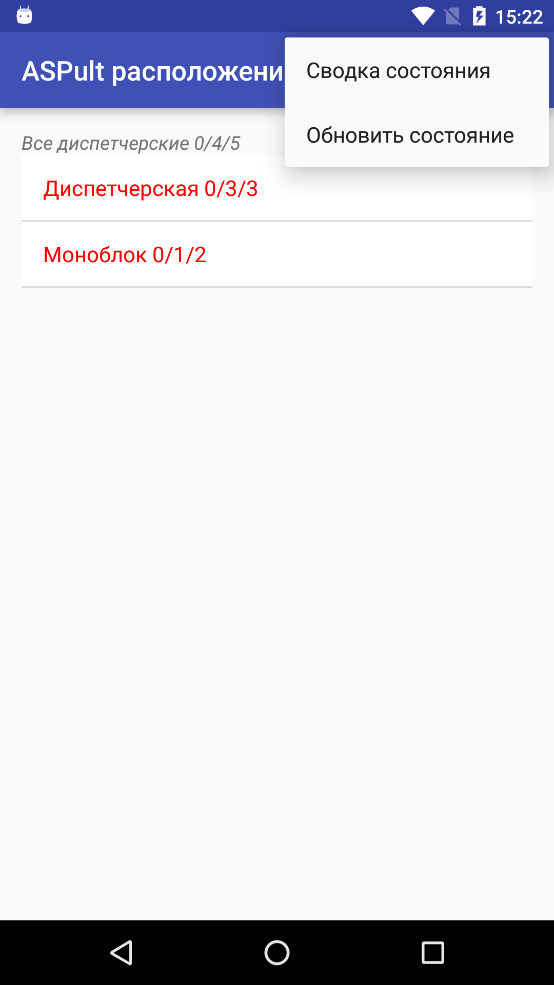

Не стал, как обычно выходить из ASPult, было 20 неисправных лифтов. Разворачиваю программу через час, опять 20, но в сводке состояния 10. Прошелся по лифтам, сбросил неисправности, все сошлось - неисправных 10 и в сводке состояния 10. Свернул.
Через час разворачиваю - неисправных 10, в сводке 8.
Я так понимаю программа обновляет состояние лифтов только при запуске? А если ее не закрывать, то остается все как было?
"Сводка состояний", которая может быть получена в любом узле географической структуры, берет информацию с сервера в момент открытия.
В каждой строке узла географической структуры количество неисправных лифтом определяется по текущему состоянию лифтов узла в самом ASPult.
Текущее состояние лифтов в ASPult обновляется при приёме информации с сервера, однако как я уже неоднократно писал, приложения для смартфонов "засыпают" даже если находятся на переднем плане, но длительное время с приложениями не было интерактивного взаимодействия и пропускают информацию с сервера.
Поэтому и возникает разница количества неисправных по сводке и по самому дереву и непонятно как приемлемо это устранить.

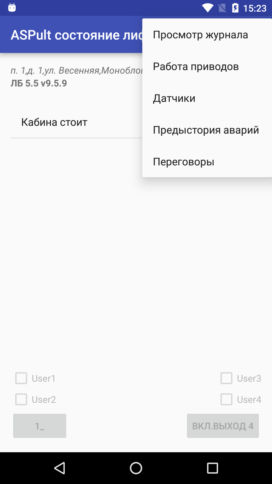

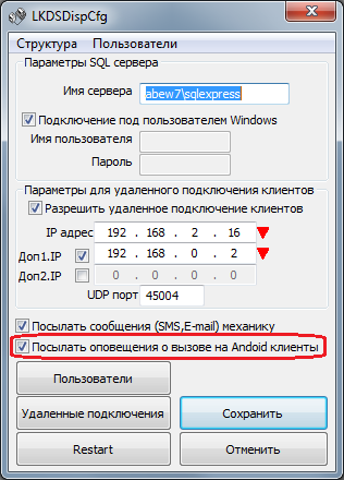

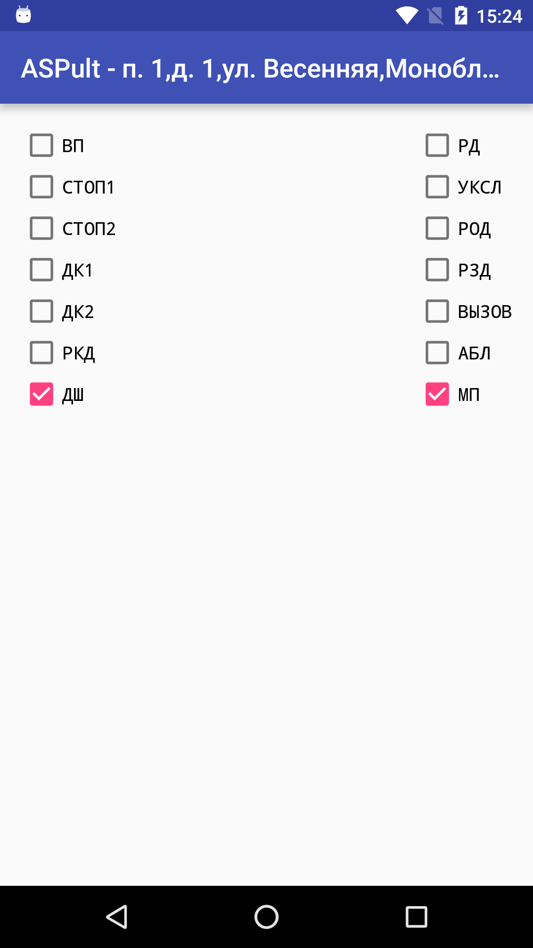

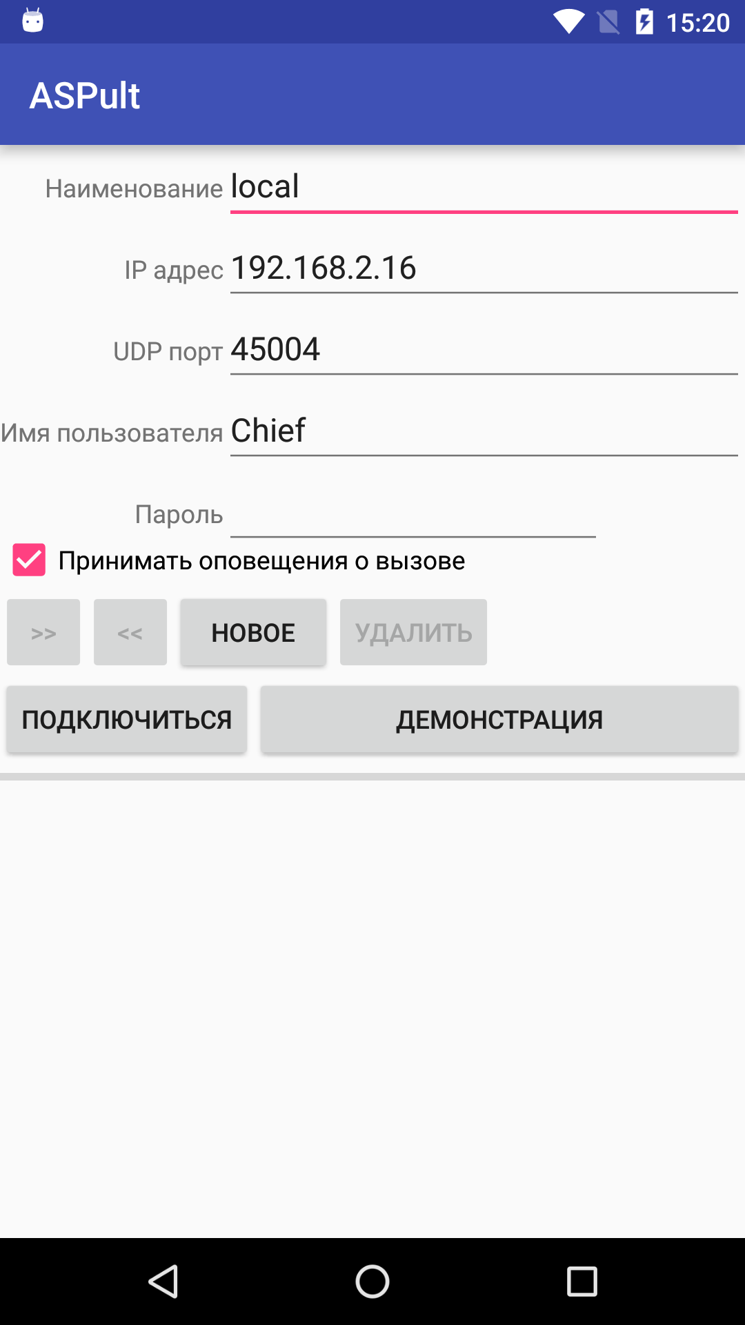

В Googl Play выложен ASPult v17 в котором:
1. в каждом узле географической структуры по пункту меню "Обновить состояние" можно запустить процесс обновления состояний лифтов данного узла Refresh.png Необходимость обновления связан с тем, что хотя ASPult может быть и запущен, но он может не обмениваться с сервером, находясь в фоновом состоянии.
2. на странице лифтового блока по пункту меню "Отчеты..."\"Датчики" показывается состояние датчиков в реальном времени asksensor.png sensor.png
3. добавлен приём оповещений о вызове диспетчера. Для использования данной возможности нужно разрешить серверу формировать оповещения LKDSDispCfg.png, а ASPult разрешить приём оповещений Connect.png. Оповещения формируются сервером по лифтам, с которыми пользователь имеет право включать голосовую связь. Для приёма оповещений от конкретного сервера, ASPult должен быть запущен и подключен к этому серверу. Кроме того, сервер должен иметь выход во внешний Internet что бы иметь возможность отправлять оповещения через сервис GCM
