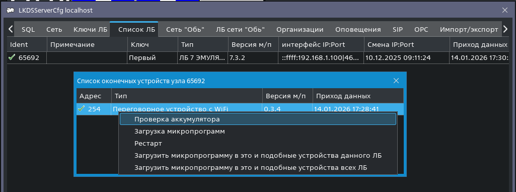

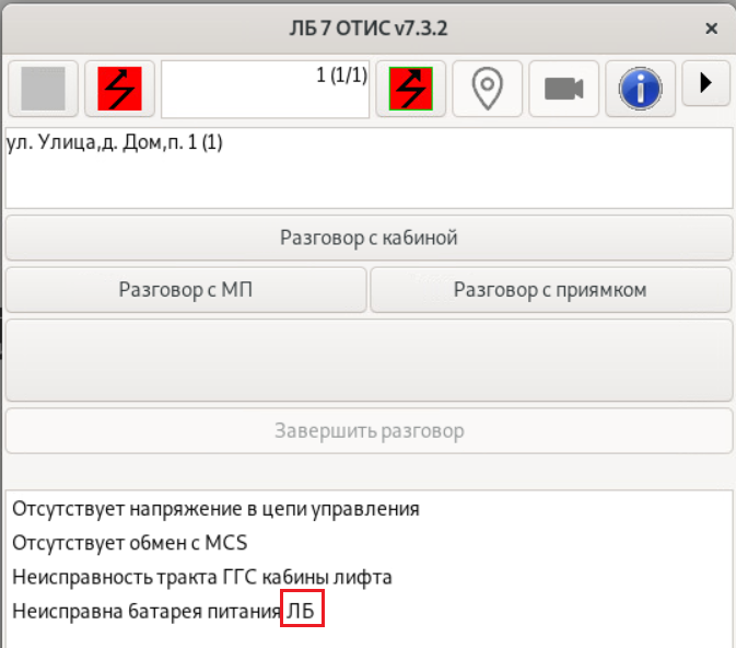

В репозиторий выложен LKDSServer v1.3.42:
Видимые изменения - уточняется какой именно неисправен аккумулятор: Battery.png
Обновление:
sudo apt update
sudo apt install lkdsserver -y
    86.1 KB · Просмотры: 0
Видимые изменения - уточняется какой именно неисправен аккумулятор: Вложение IPB #3270
Олично!! И в LKDSDomain эта долгожданная функция заработала. Только вот с формулировками беда- "батарея питания" это одним словом -аккумулятор. Никаких батарей как в электроавтомобилях в ЛБ и тем более в УП нет.
И "батарея питания кабины" - все таки правильно "аккумулятор УП кабины" или "модуля УП кабины" ИМХО

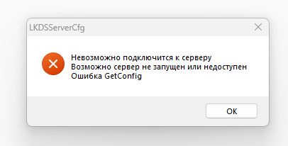

Внес разрешенные диапазоны IP для подключений. Текущий IP, с которого подключаюсь входит в один из них. Сервер перезагружал. Подключение клиентом работает. Войти теперь не могу. :( Ошибка GetConfig
    9.2 KB · Просмотры: 0
Вложение IPB #3285
Нужно в терминале на сервере запустить LKDSSaveLog и прислать результат.
Вложение IPB #3285
Есть опасность ошибиться при введении диапазонов разрешённых IP для конфигурирования.
После чего уже невозможно удалённо подключиться конфигуратором к LKDSServer.
В этой ситуации есть два решения:
1. если компьютер сервер имеет графику и установлен пакет lkds-client, всегда можно подключиться по localhost
2. можно вручную удалить из файла /etc/LKDSServer/LKDSServer.xml строки
<CfgIP ... />
либо изменить эти строки
после чего нужно обязательно рестарторвать службу LKDSServer
sudo systemctl restart LKDSServer
чтобы ручные изменения в /etc/LKDSServer/LKDSServer.xml вступили в силу

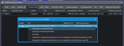

В списке Лб7 LKDSServer есть аналогичная функция

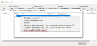

В конфигураторе для Windows есть пункт "Оконечные устройства", но SDExplorer в нем нет, а в конфигураторе для Linux, у меня даже "Оконечные устройства" отсутствуют

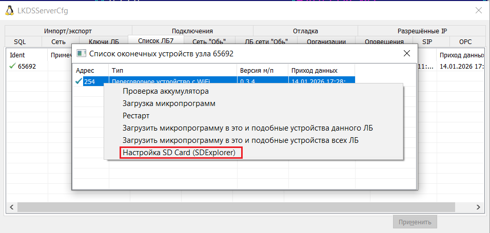

В конфигураторе LKDSServerCfg под Windows есть пункт "оконечные устройства" и есть пункт "SDExplorer" SDw.png
В конфигураторе LKDSServerCfg под Linux есть пункт "оконечные устройства", но действительно нет пункта "SDExplorer" SDl.png
Пункт "Оконечные устройства" появляется когда LKDSServer обнаружит у ЛБ7 эти оконечные устройства, т.е. через некоторое время работы LKDSServer.
А SDExplorer пока нет под Linux и пока можно пользоваться для работы с SD картой LKDSServerCfg под Windows.
Вы давно обновляли ПО?
Разобрался, после установки пакета SPult, в директории C:\SPult\Tools не было SDExplorer.exe, как только я его туда добавил и соответствующий пункт в меню сразу появился.
